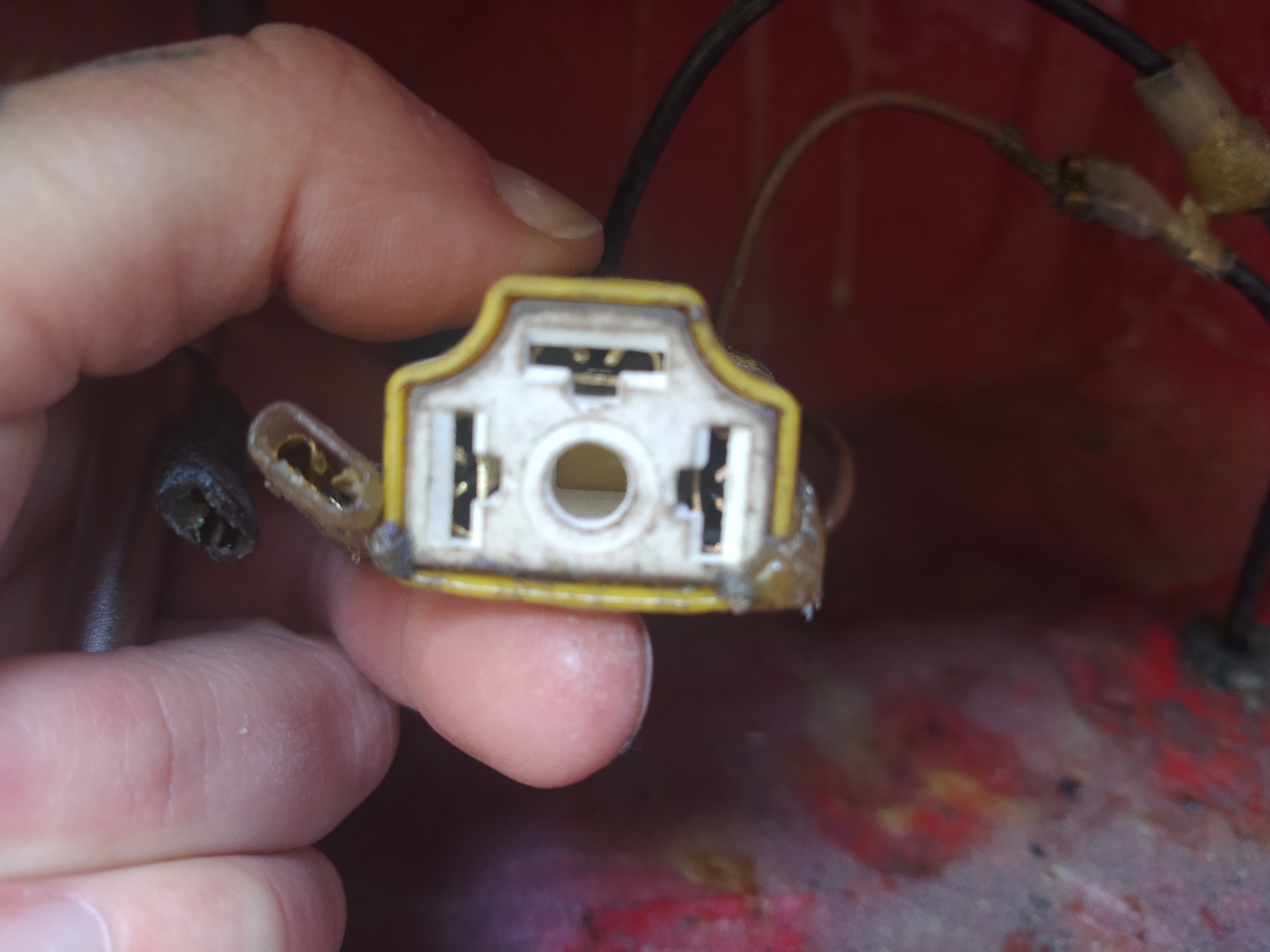

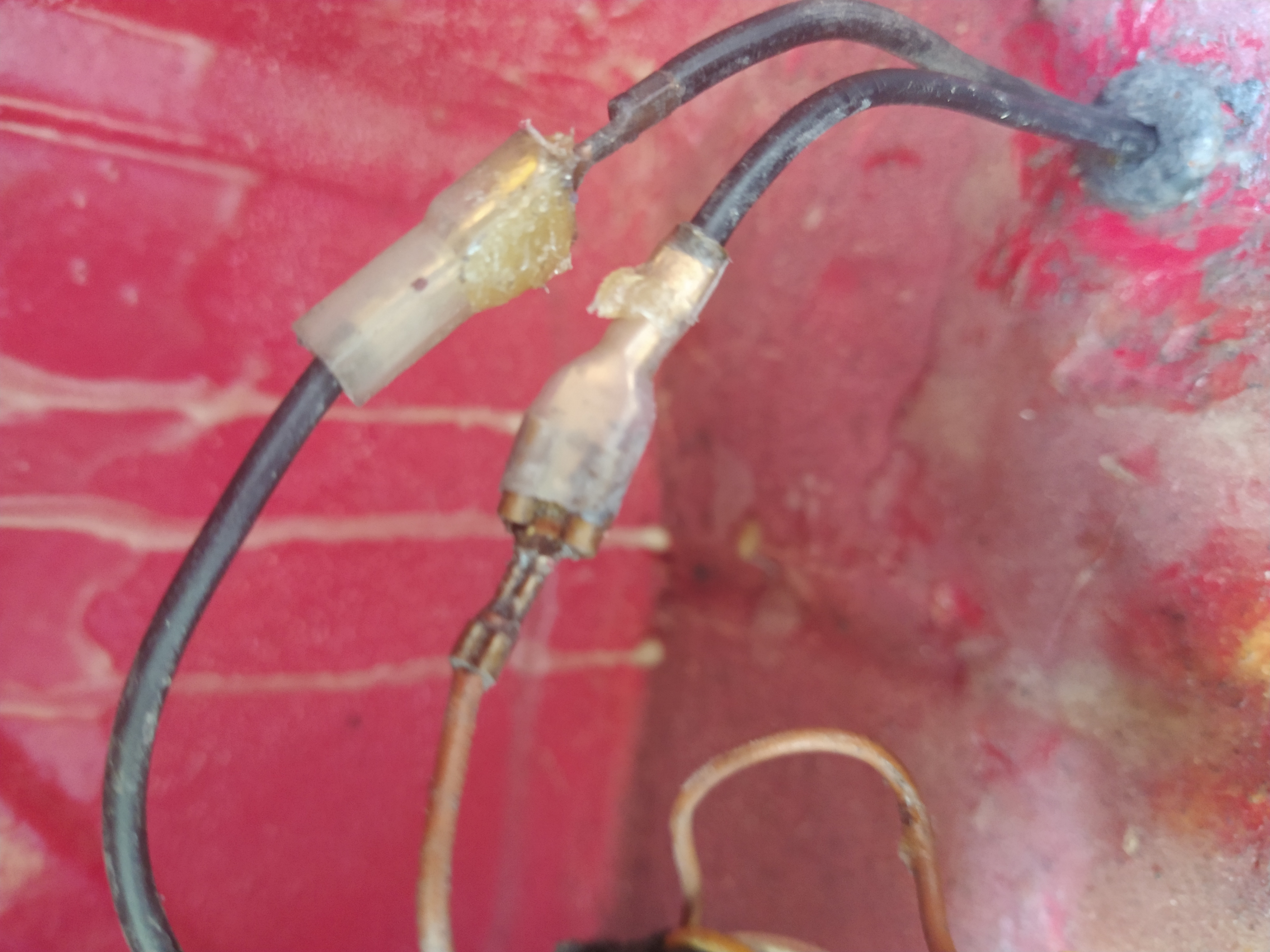

...und ich hab auch mal n bissl was abgeschraubt und Bilder gemacht. Alles von der linken Seite

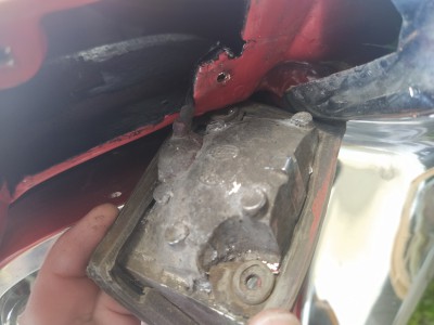

Massefehler am vorderen Blinker. Sieht man schon an der Sofitte
Alles schön sauber Schmirgeln. Die Schraube braucht guten Kontakt zum Flügel...

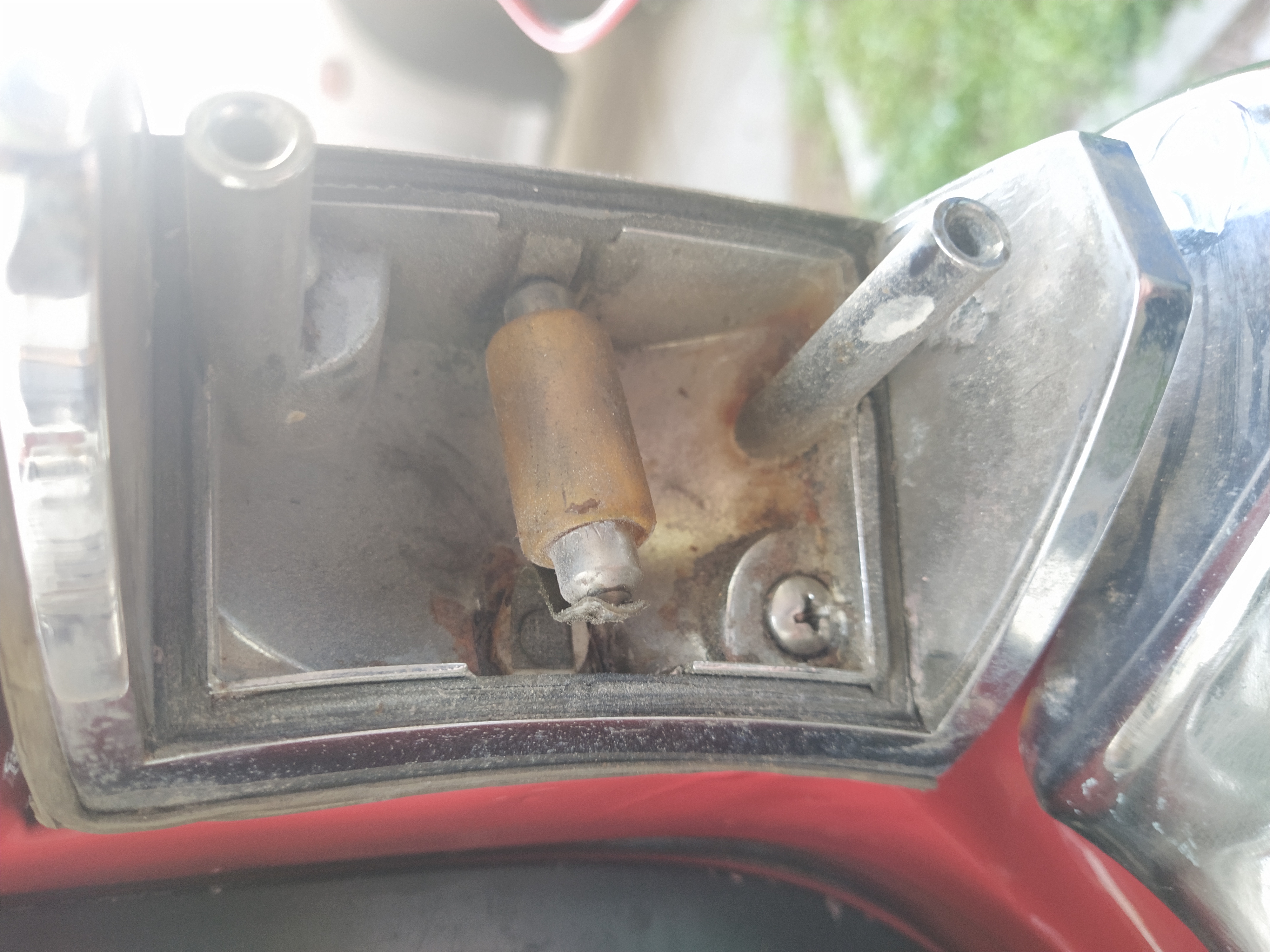

Moin. Ein direkter Massefehler scheint es nicht zu sein.
Der stromführende Draht, der das Leuchtmittel zum leuchten bringen soll, kommt irgendwo vorher an Masse und bringt die Sicherung zum schmelzen.
Am und im vorderen Blinker würde ich suchen, da ihr da am arbeiten wart.
Flügel = Kotflügel
Flügel = Kotflügel

Wir haben eigentlich überall gearbeitet.
Ich hab eben den vorderen blinker ausgebaut, alles gereinigt, glatt geschmirgelt an kontakten, geguckt das die schrauben sauber sind und greifen. Das blinkerbirnchen getauscht.
Und sie fliegt trotzdem noch.
Der witz ist das ich ja den ganzen sommer gefahren bin und nix war und auf den Weg in die Werkstatt fängt er damit an

Ich vermute ganz stark das bei der hitze irgendwo in einen stecker wachs rein gekrochen ist. Gibt es ein mittel das ich in die stecker sprühen kann und das wachs auflöst?

Bremsenreiniger...Frankensteins_Braut hat geschrieben: ↑14.04.2023, 18:38 Ich vermute ganz stark das bei der hitze irgendwo in einen stecker wachs rein gekrochen ist. Gibt es ein mittel das ich in die stecker sprühen kann und das wachs auflöst?

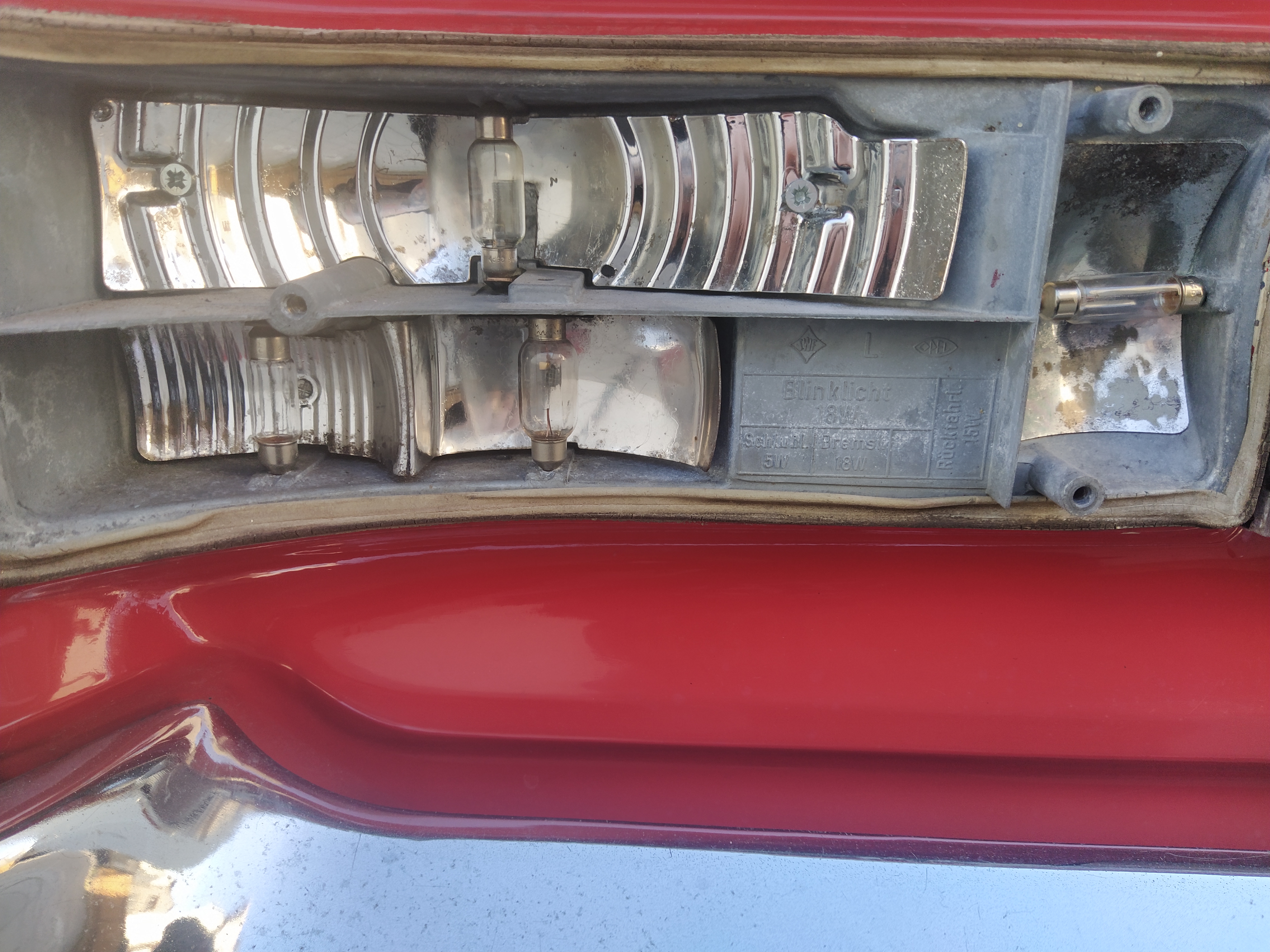

Die Fahne von der Sofitte im Blinker ist fest? Mach bitte die Sofitte raus und bewege die Fahne hin und her. Die Vergussmasse bewegt sich dabei nicht mit?
Das Rücklicht hat hinten die Krallmutter zur Befestigung drauf? Das die Masse herstellt?

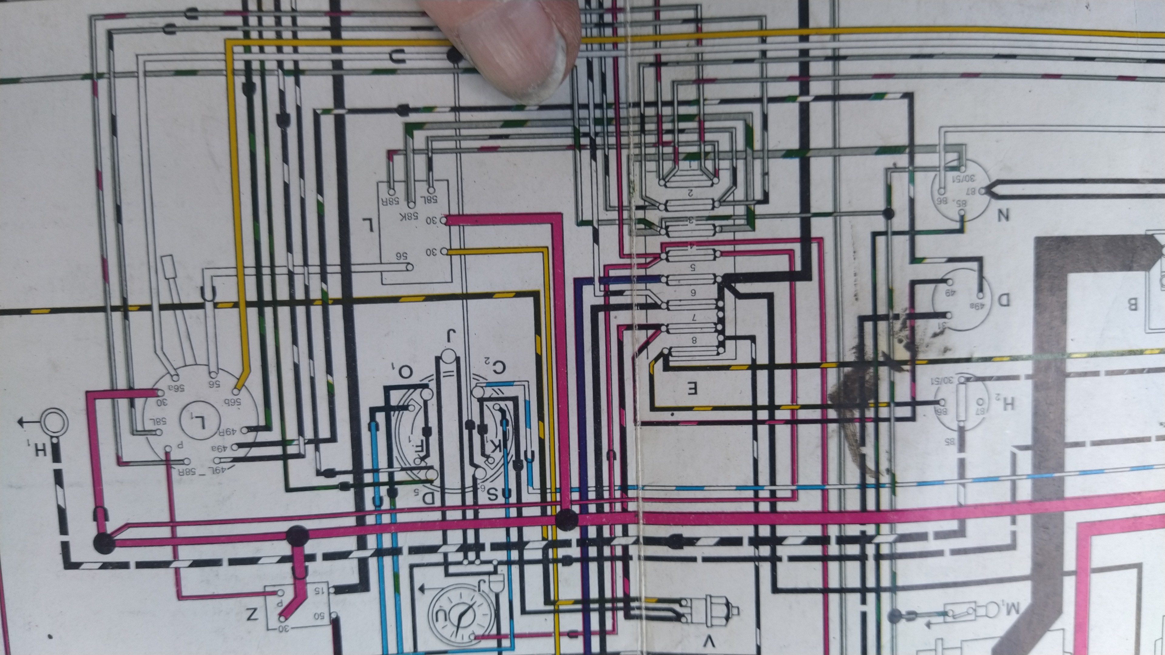

Nur mal zum verständniss, es kann nur ein Kabel aus dem Sicherungskreis sein, richtig?
Und weil die sicherung beim bremsen nicht fliegt muss es irgendwo an dem kabel des blinkers liegen?!
Ich hab mal in mein schlaues buch geschaut, das heißz für mich im umkehrschluss das alles was richtung bermse geht ist ok?
Aber 7 und 8 hängen irgendwie mit blinker zusammen?!
