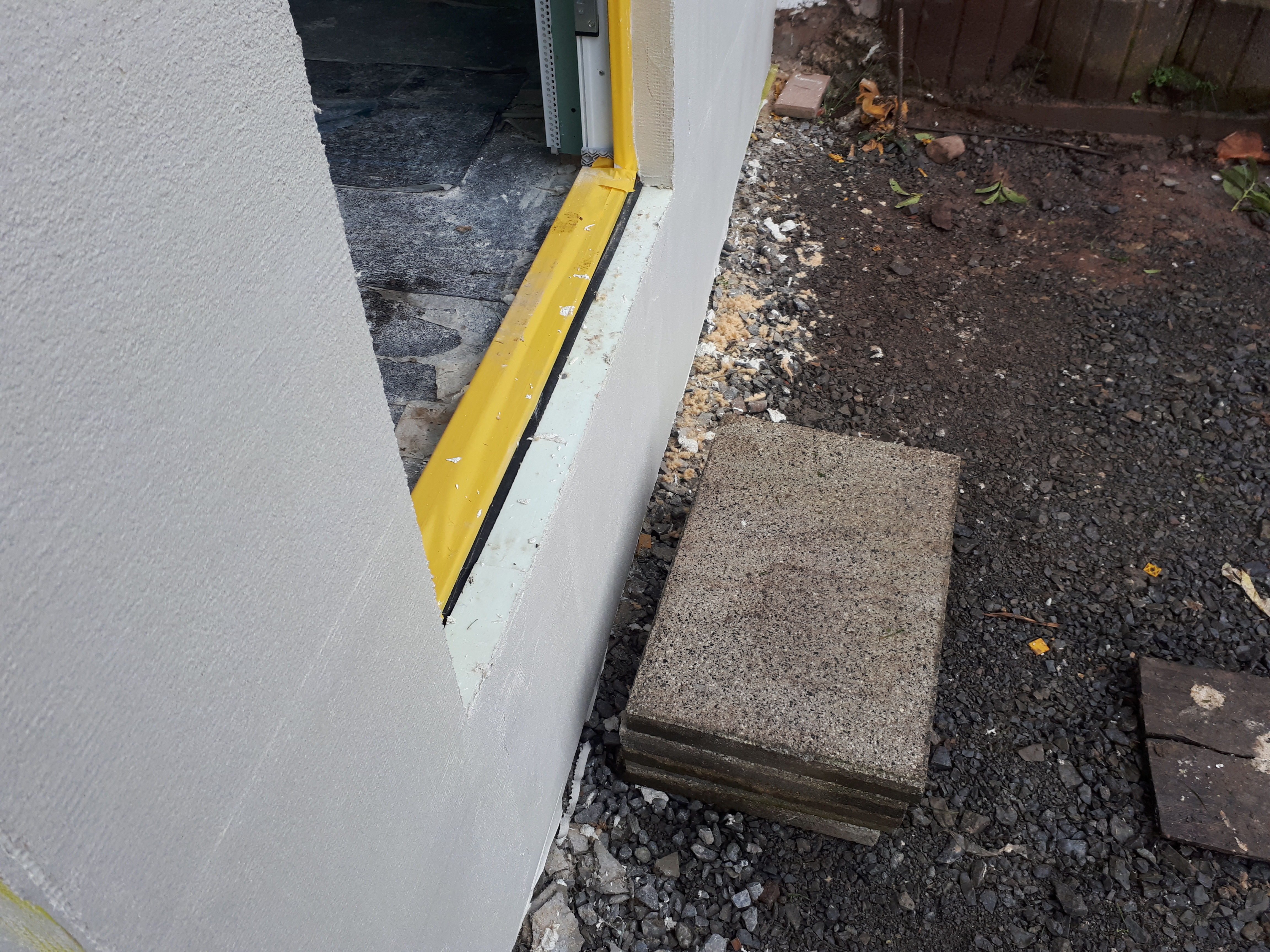

Wir schauen hier auf nen neuen Anbau bei mir. Unten ans Betonfundament habe ich Styrodur (grüne Platte) ran gehauen, und da drauf habe ich die letzten 2 Tage Putz mit Gewebe geschmissen.
So, als ich da nun so am Abfilzen war, stellte sich mir eine Frage. Wie in Franken üblich, brauche ich da min. 2 Stufen und oben dann ein Podest. Stufen und Podest wollte ich aus Betonblockstufen machen. Die fertigen Blöcke, die gleich die richtige Höhe haben. Das Problem, das Styrodur hält ja nix. Also gar nix...
Irgenwann komme ich ja oben mit meiner Stufe/ Podest an und stoße dann an den Putz an. Dann habe ich ja noch den Raum zwischen Stufe und Tür Rahmen (das ist das, was im Bild gelb abgeklebt ist).
Wie mache ich das? Das Styrodur ist so windig, darauf hält doch nix. Nicht mal ein bisschen? Da kann ich ja nicht mal das bisschen Stein ablegen? Wenn ich so ne Steinfliese da drauf klebe, hab ich Angst das sich das trotzdem auf die Dauer und das rein und raus gehen futsch geht und mir der Putz reist.
Wie macht man das bei dem neumodischen misst? So schön sich die gerade Fläche verputzen lässt, so schlecht sind alle weitere Arbeiten...

Ich würde mir da 2 oder 3 Konsolen an die Wand dübeln, die das Podest tragen. Die Stufen dann auf den Boden und an das Podest anpassen. Wenn sich der Boden irgendwann setzt, kannst du die Stufen neu ausrichten und alles wieder gut. Jedenfalls würde ich die Stufen nicht fest mit dem Pdest verbinden.

Was genau meinst du mit Konsolen?
Cowboy
Beiträge: 433
Wohnort: Wegfurt
Re: Lebenshilfe: Treppe ans Haus anbinden
Beitrag von Cowboy »
Sowas wie einen Kragarm.
Ein Vierkantrohr, stirnseitig mit einer Flanschplatte.
Das dübelst Du an deine Hauswand/Fundamentplatte, nachdem Du die Isolierung an der Stelle wieder entfernt hast.
Es würde auch gehen, wenn zwischen Flanschplatte und Hauswand/Fundamentplatte Distanzstücke mit der Länge so wie Deine Isolierschicht sind.

Ah achso, gute Idee. Das könnte was werden.
Mein Fehler war wahrscheinlich, das man bei dem neuen Plunder gleich die Treppe vorsehen muss. Also entweder so breit keine Isolierung hin, oder als ich damals die Schalung für das Fundament gebaut habe, gleich ein Podest hätte vorsehen müssen und gleich mit gießen.
Die Isolierung könnte ich ja immer noch auf die ganze breite der Treppe entfernen. Ist geklebt und gedübelt. Wenn sie weg ist, die Treppe dann komplett ran gestellt. Wird aber tricky. Verdammte kacke ey, ich denke es werden die Konsolen...

Konsole ja, aber entfernte Iso ist immer eine Wärmebrücke. Ich würde wahrscheinlich zwei Gewindeanker ins Mauerwerk kleben für die horizontale Fixierung, je nach Breite auch mehr und die Konsole ins Fundament tackern, waste natürlich erst hin malochen musst. Belag schwimmend, ne 12er oder 15er Bodenfliese kann deinen Spalt immer überbrücken.

Ein Kumpel hat ne große Steinsäge, der mir in die Betonstufe ne Aussparung sägen kann. Das die Stufe da oben schon mal nicht anliegt. Dann horizontal hinten fixiert das sie keinesfalls abkippt nach hinten.
So werde ich tun. Bissl mehr Aufwand jetzt aber geht noch...
