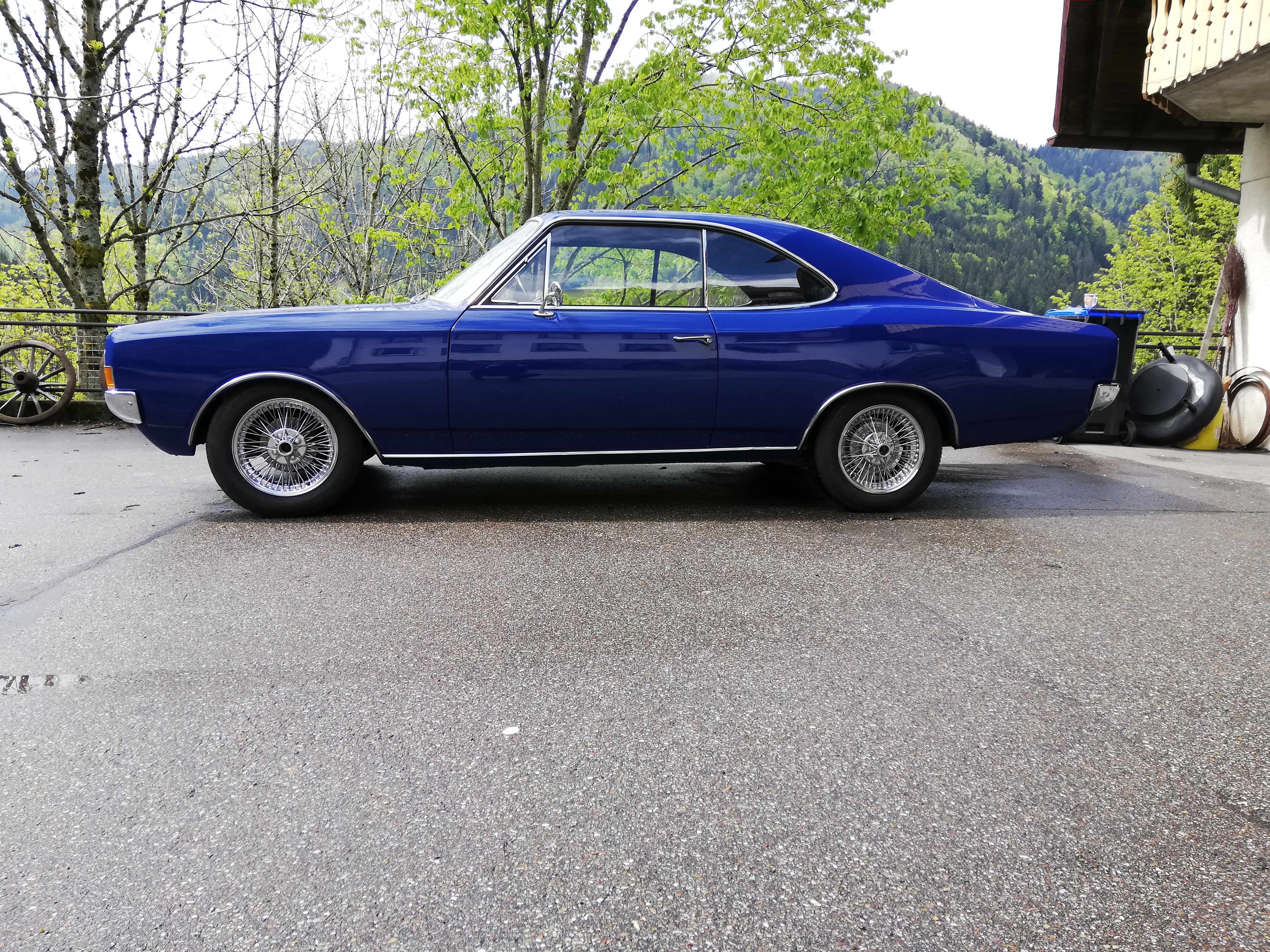

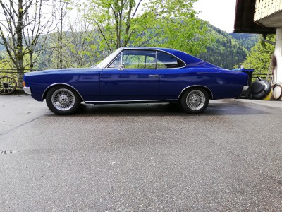

Neben all dem Ärger gibts aber auch was positives aus dem Jahr zu berichten. Ich habe endlich meine Felge auf H eingetragen bekommen. Und zwar die hier.
Ich hatte es zwar schon fast aufgegeben. Aber der Zufall hats möglich gemacht.
Ich habe vor etwa 2 Jahren in einem Garagenpark eine Doppelgarage gemietet. Ein Nachbar von mir, der kurz vor der Rente steht, ist TÜVBeamter beim TÜV Süd. Er fand mein Auto sehr schön und interessant. Und so beim schwätzen und schwärmen üder die alten Rekords und Commos sagte ich ihm das ich da eine Felge habe die zwar schmuck aussieht aber nicht historisch ist. Als ich ihm die zeigte, sagte er sofort:"Trage ich dir ein" :shock:
Ich dachte ich hör nicht richtig. Ich habe ihm dann erklärt, dass das eine Amerikanische Felge ist. Zwar für den europäischen Markt gefertigt ich aber kein Gutachten für einen C Rekord habe. Nur eine für einen MX5. Und das die mit selbstgedrehten Adapterplatten und H&R Spurverbreiterungen gefahren werden muß. Weils nicht gibt fürn Rekord.
"Trag ich dir ein!" Meinte er. ....auf H? ....JA. Es sei denn es ist eine illegale Felge. ... Nö is es nicht!
Mitte Sommer hatte ich dann meinen Termin beim TÜV Süd. Der Tüv der noch vor 2 Jahren gesagt hat, das machen wir nicht!
Also, mein Tüv-Garagennachbar schaut sich das Auto mit Felge auf der Hebebühne an. Alles frei, alles geht. Alles ok: Dann schaut er sich das Gutachten vom MX5 an. Das erste was ihm auffällt, das die GutachtenNr. fehlt. Und ohne die kann er nicht eintragen :icon_finger_01
Das wars, dachte ich. Illegal!
Laß mir die Unterlagen da, meinte er. Ich melde mich die Tage.
Gegen Abend hatte ich ein Telefonanruf aufm Handy. "Kannst die Unterlagen abholen. Treffen und bei der Garage." Er drückte mir die Unterlagen in die Hand und sagte, dass er die Nr. auf der Felge als GutachtenNr. genommen hätte. Alles OK :D Und ich dachte mir nur: Mir scheint die Sonne ausm Ar...
