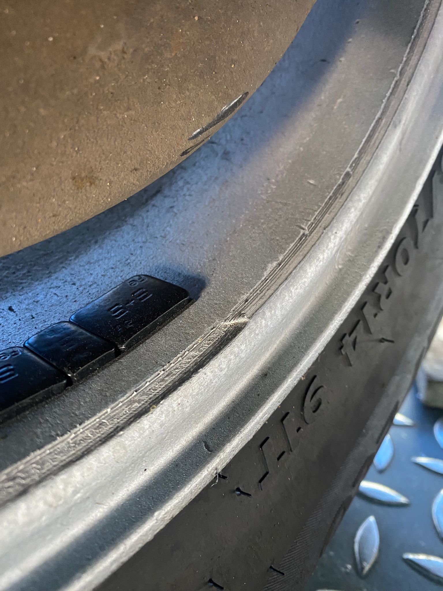

Hab jetzt heute „etwas“ mehr Schlauch incl. Schellen
und neue Dichtung für den Deckel gekauft.
Für so einen Aludeckel fehlt mir Muße. Ich mag den alten
Muss erstmal sehen das die Räder abgenommen werden. Hier hat nicht zufällig jemand 10 er Distanzscheiben zu verkaufen?
Die Mahle haben Et 22, das müsste doch mit einer 10er Scheibe funktionieren? Er würde mir Räder trotz bmw Gutachten eintragen. Dann trägt er vielleicht auch die Scheiben mit bmw Gutachten ein?!
Zum Lüfter: durch den neuen mittel und endtop ist der Wagen leise im Vergleich zu meinem 1.9 er tdi (saab)) Falls dieser das einzige nicht eingetragen Teil am Wagen ist, würde ich das Risiko eingehen.
