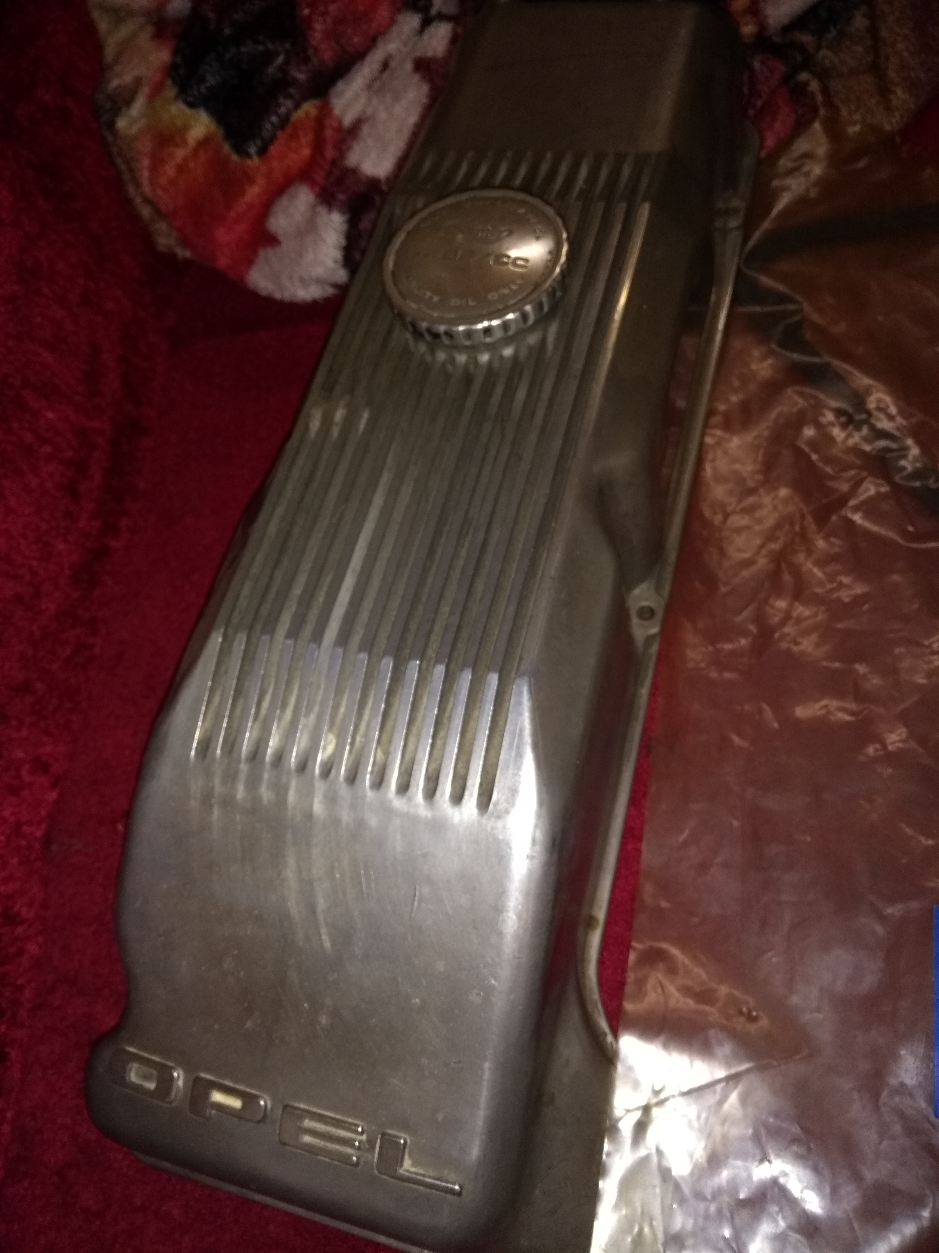

Moin.
Ich habe gehört das auf dem 1.9s auch der Alu Ventieldeckel vom GT passt.
Habe da auch einen gefunden.
Frage ist:
1. Passt der wirklich? Optisch sied es gut aus auf dem Bild.

Ja, der passt. Du brauchst eine andere Dichtung und andere Schrauben, beides bekommst du z.B bei
https://www.splendidparts.de/kaufhaus_2 ... ntildeckel
Beiträge: 15120
Re: Ventieldeckel GT
Ursprünglich bzw. zuerst war der Deckel auffem Sprint.
Passt

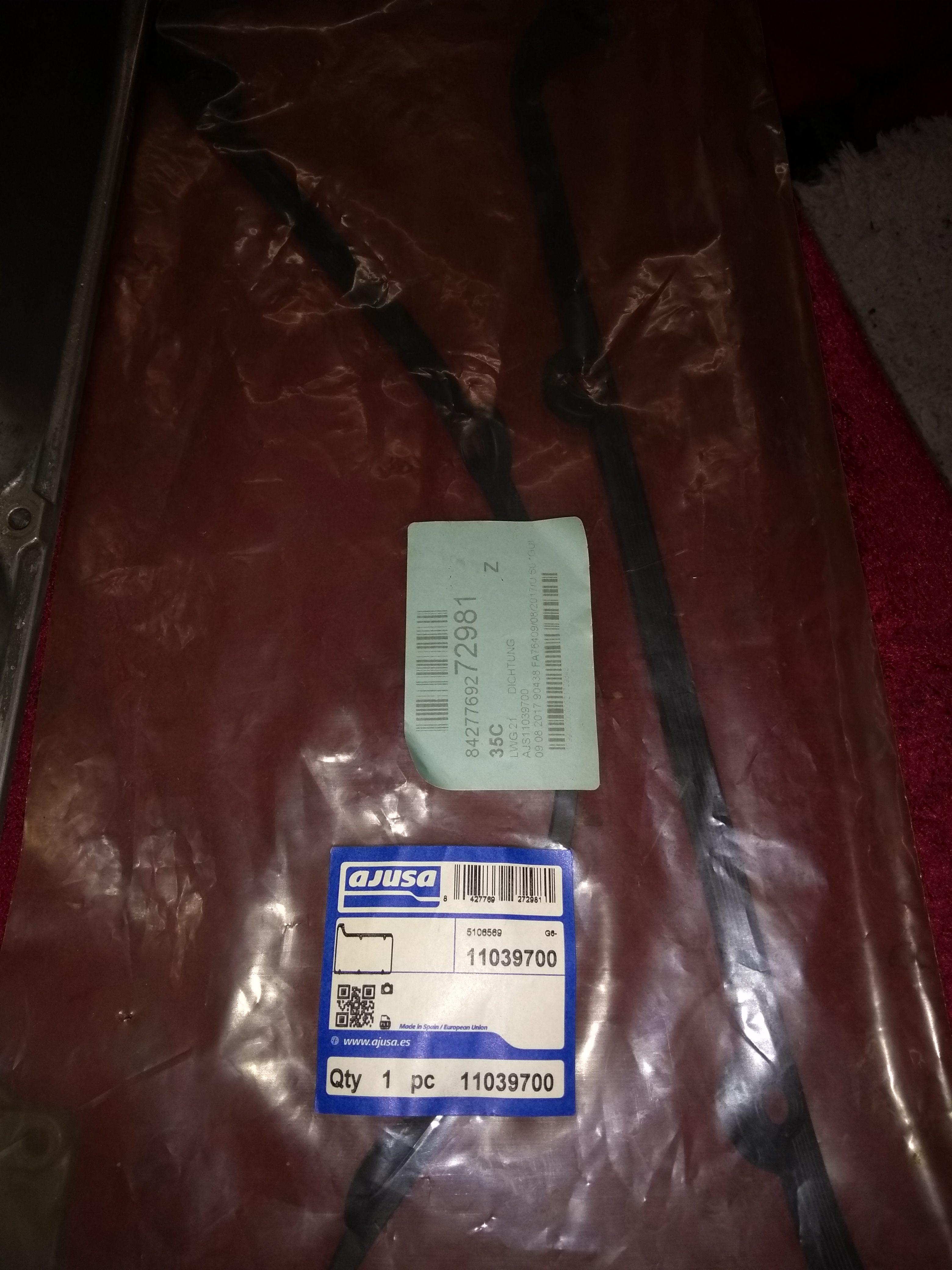

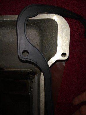

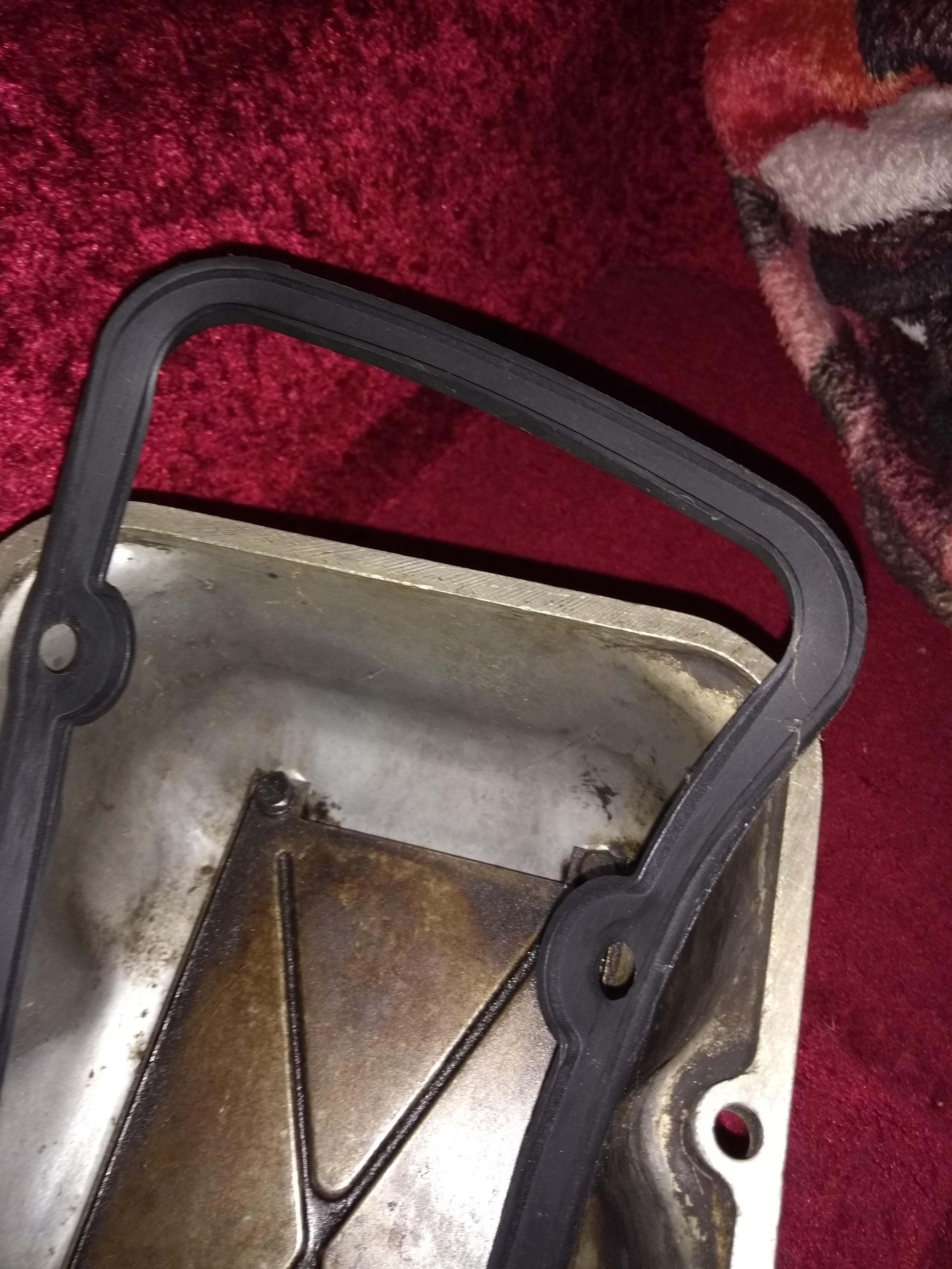

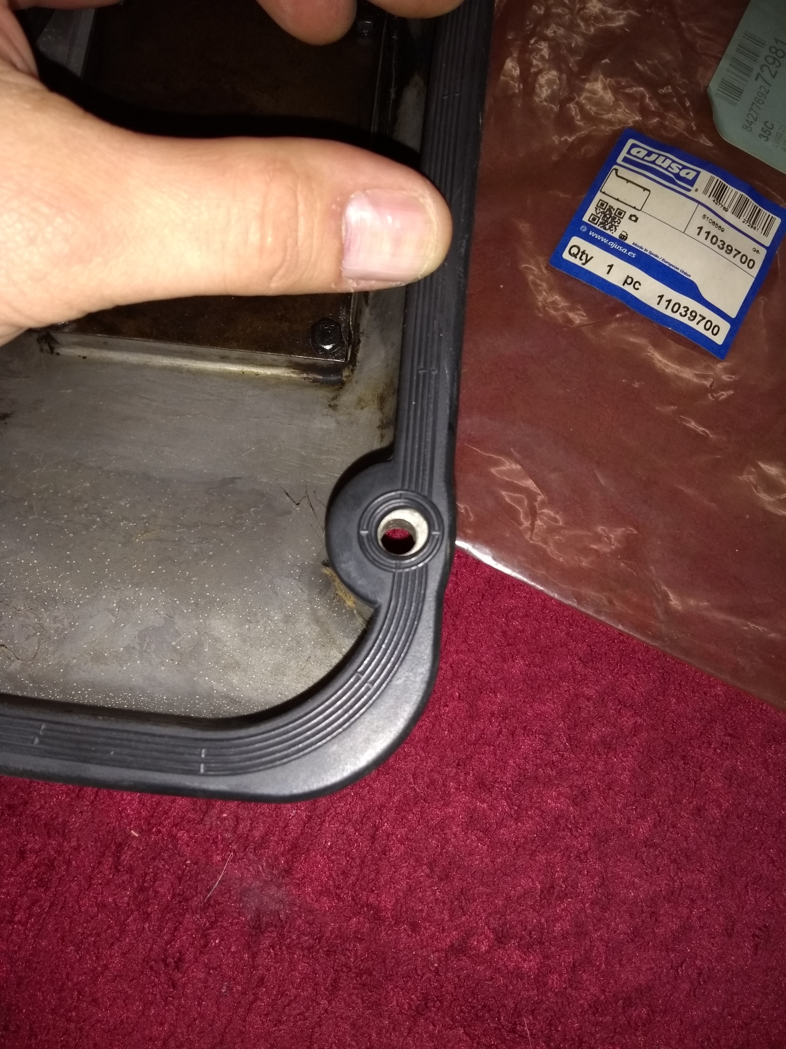

Den Deckel hier:
kann man auch mit ner Dichtung vom 2,2 oder 2,4 Frontera oder Omega Dichtung verbauen..
Das Einzige das stört ist das der alte Sprint-deckel vorne zum Verteiler hin etwas breiter ist und man die Gummidichtung am Kragen nach innen etwas beschneiden muss.
und man kann sie öfters verwenden, senkt sich nicht, muss nicht nachgezogen werden. Bei Bedarf einfach an den Ventildeckel kleben, egal ob Ajusa, Opel original, oder was auch immer..... kostet 10€? oder 12 oder 8..... jeh nach Anbieter.
Und wegen der umlaufenden Nut verruscht der Kram auch nicht, und vorne wo man "beschneiden(hohe Kante entfernen)" muss kann man ja mal einen FInger beim anziehen der Schrauben gegenhalten. :wink:
Und wenn jetzt einer jammert das die Löcher größer sind.... und überhaupt.... das Ist dicht und süfft nicht also alles Ok.
