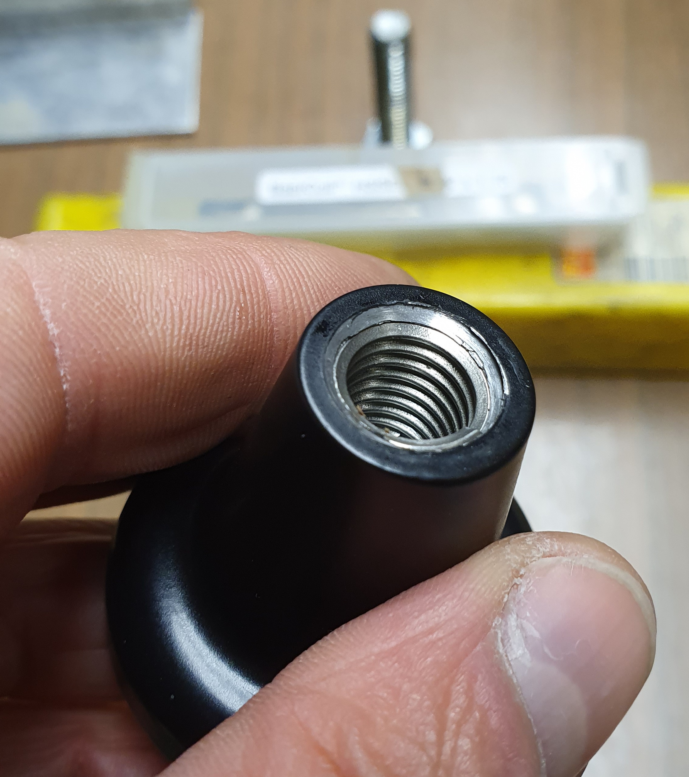

So, habe mich dann doch heute von meiner Billardkugel getrennt :lol:
Der neue Knauf ist von Splenditparts. Die Bohrung ist 12,1mm - zu groß um nen M12 zu schneiden. Mein Schaltpin hat oben M12.
Also mal nen M12 Helicoil eingesetzt. Dafür passen dann die 12,1mm optimal als Vorbohrung.
Erste mal nen Helicoil gesetzt - geiler Scheiß :mrgreen:
Gefällt mir echt gut das Ergebnis, wobei die Kugel schon sehr gut in der Hand lag.

.......ach ja, gut das der Alu ist. So konnte ich den Bohrer bzw Schneider einspannen und den Knauf mit der Hand halten und drehen. Schraubstock und der Knauf ist nicht so gut :twisted:

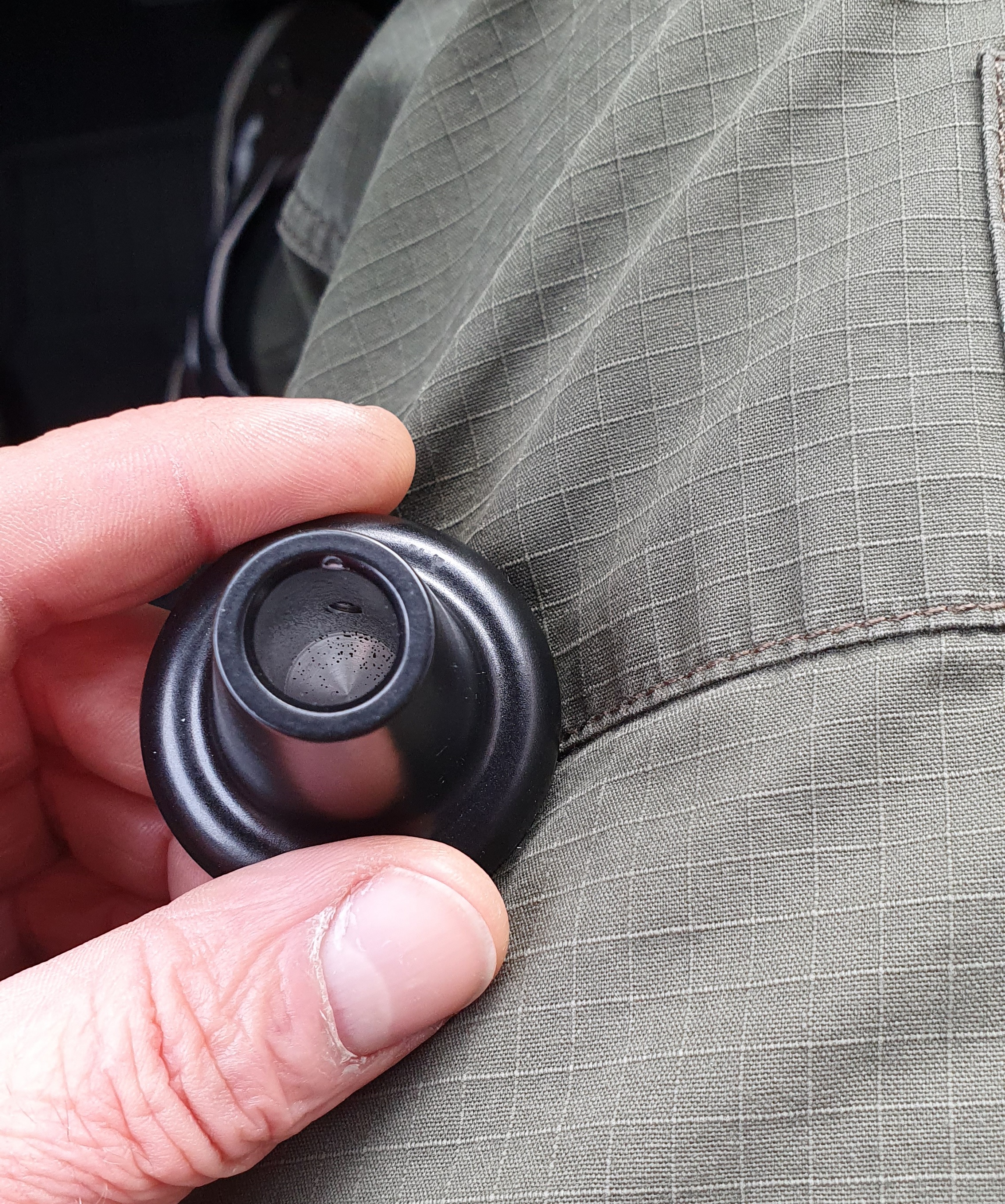

Warum ist R eigentlich rot?

Racing :wink:

Weis ich nicht, aber es stört etwas, Adrian. Aber das kann man mit einem Klecks Farbe sicher ändern.

Jörg hat geschrieben: 04.05.2021, 20:58 Weis ich nicht, aber es stört etwas, Adrian. Aber das kann man mit einem Klecks Farbe sicher ändern.
Korrekt Jörg! Am Wochenende :wink:
