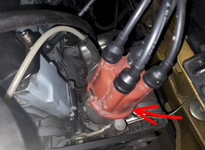

Kann mir auch jemand sagen wo ich die Nummer vom Zündverteiler finde? ist die am Alugehäuse auf der Gegenseite von der Prägung "Bosch Made in Germany"? Genau da sehe ich nämlich nicht hin :icon_drei-affen_01

Die Verteilernummer steht glaube ich da, wo man nur durch verdrehen etwas sehen kann.
Sieh dir mal deine Kontakte an und versuch das mit den Informationen bei Hot Spark abzugleichen.
Kleiner Tip, das ist ein rechtes Scharnier...... :wink:
Übrigens werden auch Fahrzeuge bei Hot Spark aufgelistet wo der Nachrüstsatz dann reinpasst, könnte helfen eventuell.......... 8)

Natürlich steht die Bosch Nummer immer da wo man nicht einfach so drauf gucken kann 8)
Wenn er sauber ist lässt sie sich aber auch gut mit einem Spiegel ablesen :wink:
Hier nur zum Vergleich (VW)
