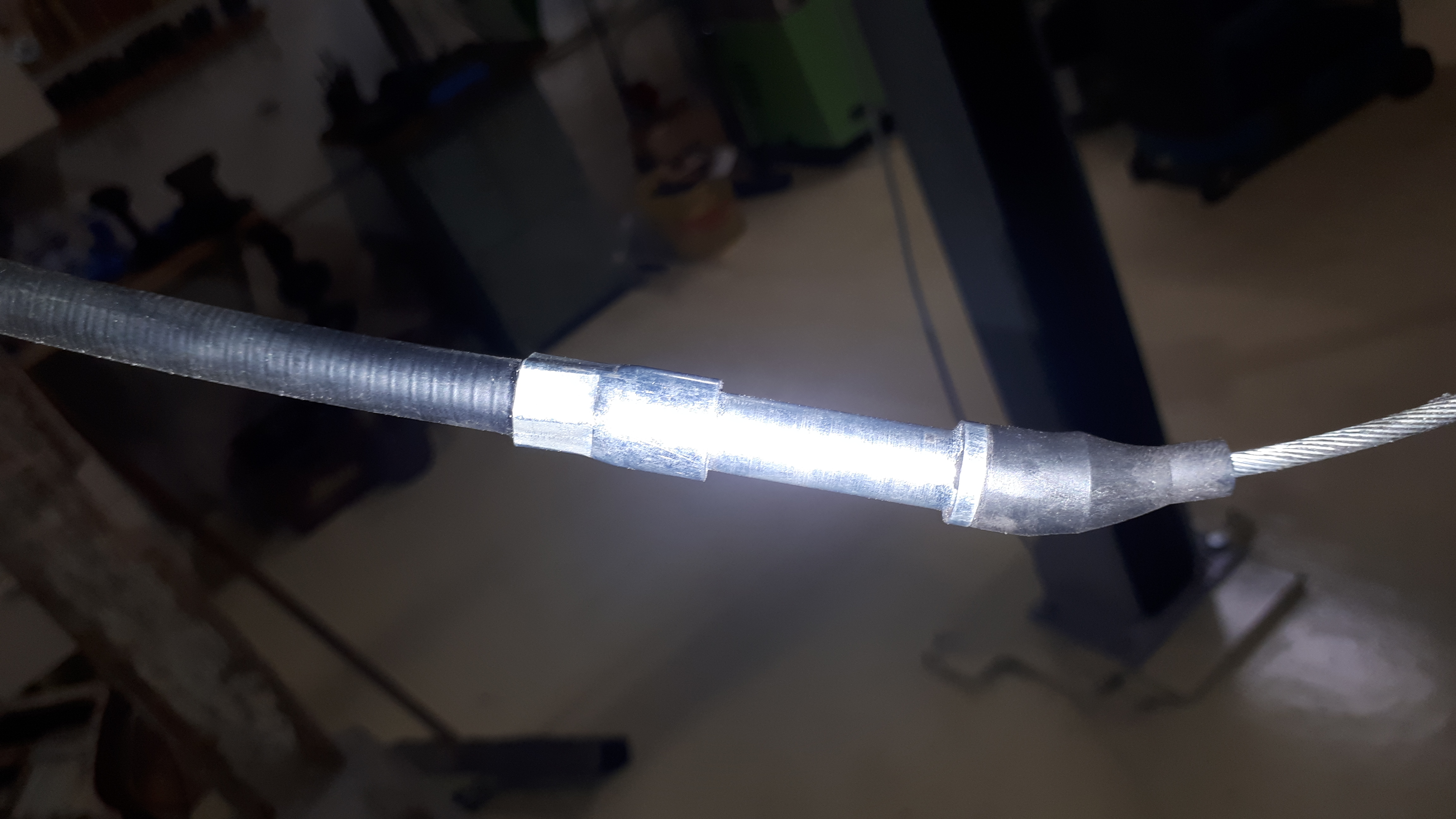

Ich bin gerade dabei die Bremsbeläge hinten neu zu machen. Da es die Beläge mit der Aufnahme für Kugel ja nicht mehr gibt habe ich auf Öse umgebaut.soweit ja auch alles kein Problem. Bis auf das Handbremsseil. Das neue (genauso wie das woanders bestellte ) passen nicht in die Aufnahme am Unterboden.Beide Händler sagen das es passen muss. Das alte wurde von hinten eingeschoben, das neue,vermute Ich, wird von oben eingehängt. Nun bin ich mir unsicher was richtig ist, Sprich ob nicht die Aufnahme am Auto mal gebastelt wurde oder ob ich mich einfach zu dämlich anstelle.
Vielleicht kann mir ja jemand sagen ob die Aufnahme so Original ist oder Tips wie ich das Seil da festbekomme oder wo ich ein passendes Seil herbekomme.

Das kenne ich auch nur so, daß das Seil oben rüber geführt wird und dann die Metallhülse in den Ring am Unterboden eingeschoben wird. Bei meinen 67er Modellen auf jeden Fall. Ob es später anders war, weiß ich nicht.
Die Kante Richtung Gummitülle stört dann, vermute ich.

Außer dem Ende hat sich nichts geändert während der Produktion. Bestell beiden Anbietern mal nen schönen Gruß von mir.

Genau die Kante stört.Jörg hat geschrieben: 25.09.2020, 14:36 Das kenne ich auch nur so, daß das Seil oben rüber geführt wird und dann die Metallhülse in den Ring am Unterboden eingeschoben wird. Bei meinen 67er Modellen auf jeden Fall. Ob es später anders war, weiß ich nicht.

Also ist die Aufnahme am Unterboden so original beim 67er bzw. "Bis FGSN" ?

Jein. Mein Caravan hat jeweils zwei einzelne Hülsen jeweils links und rechts des Kardantunnels. Aber das Prinzip ist gleich.

Die Hülsen sind auch Links und rechts.jeweils so wie auf dem Bild. Eine von den "Doppel-Hülsen" war leer.Jörg hat geschrieben: 25.09.2020, 15:08 Jein. Mein Caravan hat jeweils zwei einzelne Hülsen jeweils links und rechts des Kardantunnels. Aber das Prinzip ist gleich.

Am Anfang gabs Rechtslenker Aufnahmen für die Gegenlager am Handbremsseil. Sind weggefallen als die Buden auf Öse umgerüstet wurden. Hat BB auch.

Was sind das für scheiß Seile?
Wie soll das gehen, wenn beide Seiten so dick sind, das man das nicht durchgeschoben bekommt.
Man kann ja schließlich die Aufnahme nicht aufbiegen und wieder zusammen drücken müssen.
Da kannste bei dem Seil nur an der Tülle den Ring abschleifen.

Mich würde mal der Shop interessieren woher sie sind.
Hab meine von der Altopelhilfe und die passen einwandfrei. Im übrigen hat der Kugel und Öse...

Guck mal auf die Bilder im Shop von Altopelhilfe, Sebastian. Ich meine, da auch den Metallring erkennen zu können.
Und ja, es sind beide Versionen lieferbar.

Stimmt, haste recht Jörg. Haben die sich etwa geändert? Was solln der Käse?

Wahrscheinlich ist das in der Wareneingangskontrolle übersehen worden. Auf jeden Fall sollte reklamiert werden. Vernünftig mit Begründung und Bilder.
