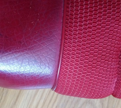

Hier rechts ist das Flechtnarbenmuster aus August 1969, richtig?
Das linke Muster kann ich irgendwie nicht zuordnen, hat da jemand mal bessere Bilder vom Sitz?

Das Linke Muster ist doch der Stoffbezug....... der der sich abscheuert oder morsch wird und auseinander reißt.

Das ist das was ich als standard Stoff/Kunstledermixbezug kenne:
Hier als Rekordlehne einer ab Nr. 2TL

Rekord Stoff ab Fgstnr ist grober gewebt als der vom Commodore ab Fgstnr. Bis Fgstnr ists sowieso Wambo, das sieht komplett anders aus. Rekord hat dann leider die billige Commo Optik aufs Auge gedrückt bekommen.
Aber aus meiner Erinnerung erscheint es mir fraglich, ob ein Bezug für einen bis Fgstnr Liegesitz ohne weiteres auf einen ab Fgstnr Liegesitz montierbar ist. Kann aber selbstredend auch sein das die unterschiedliche Formgebung anderswo gemacht wird.
