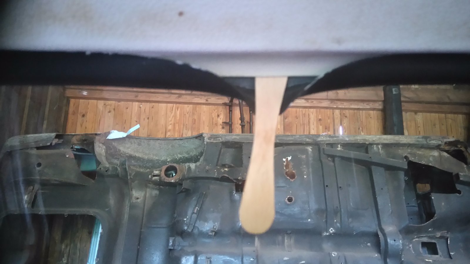

Ohne Schäden Scheiben raus geht ganz einfach mit den üblichen Eisstielen aus Holz.
Einfach die Dinger im Abstand von 5 bis 8 cm von innen unter die Dichtung hebeln und bis fast nach draußen schieben.
Dauert zwar 5 Minuten länger als mit den Füßen raustreten, aber ist sicherer.
