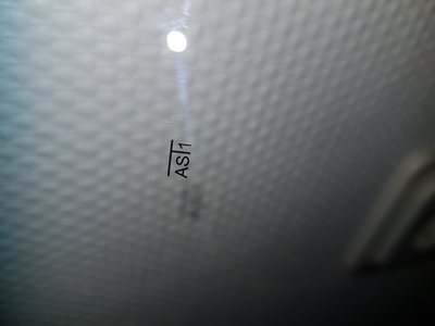

:shock: .....habe mir vorhin mal meine neue Frontscheibe genauer angeschaut, nachdem ich mal etwas mehr Zeit gefunden habe. Sagt mal, ist es normal das da irgendwo im Sichtfeld rechts oben Fahrerseite so zwei Buchstaben "AS1" stehen. Haben die da bei Pilkington nen Oberknall :?: :icon_motz_01 Also ich konnte da jetzt keinen Aufkleber oder Druck fühlen - habe den Eindruck, das es zwischen dem Glas ist. Bei der zweiten Scheibe ist es genauso. Hat jemand von euch ähnliches?

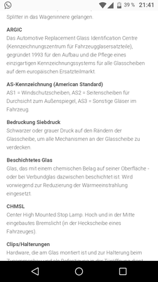

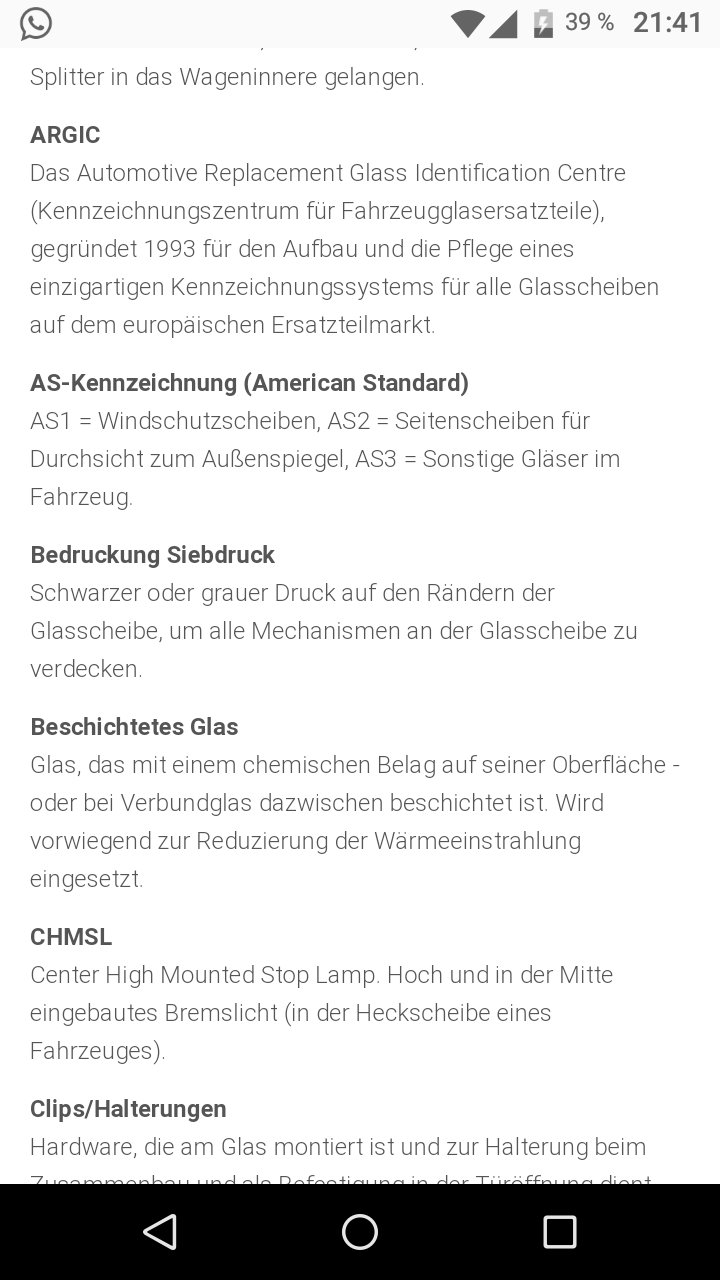

[attachment=0]Screenshot_20181123-214157.png[/attachment]
Habe Pilkington gegoogelt

Ja danke erstmal dem Hinweis. Habe auch nochmal geschaut.

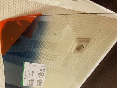

Die Scheiben haben ja unten in der Ecke schon nen viel zu fetten Druck bzw Stempel. Warum dieses verschissene AS1 nicht mit darein??? :e050
sehe gerade auf dem Foto......bzw glaube es zu sehen, das da sogar AS1 drauf steht.

Du haste eine Scheibe mit Keil, also in diesem Bereich eine Lichttransmission kleiner 70%. Unterhalb dieser AS1 Kennung muss die Lichttransmission mindestens 70% betragen - die „Deppen“ von Pilkington müssen also in deinem Fall die Scheibe für die Homologierung so kennzeichnen sonst nicht konform mit ECE43R.

Moin, ja danke der Erklärung. Ist so auch nachvollziehbar. Naja, einwenig dezenter wäre schon schön gewesen :? .
