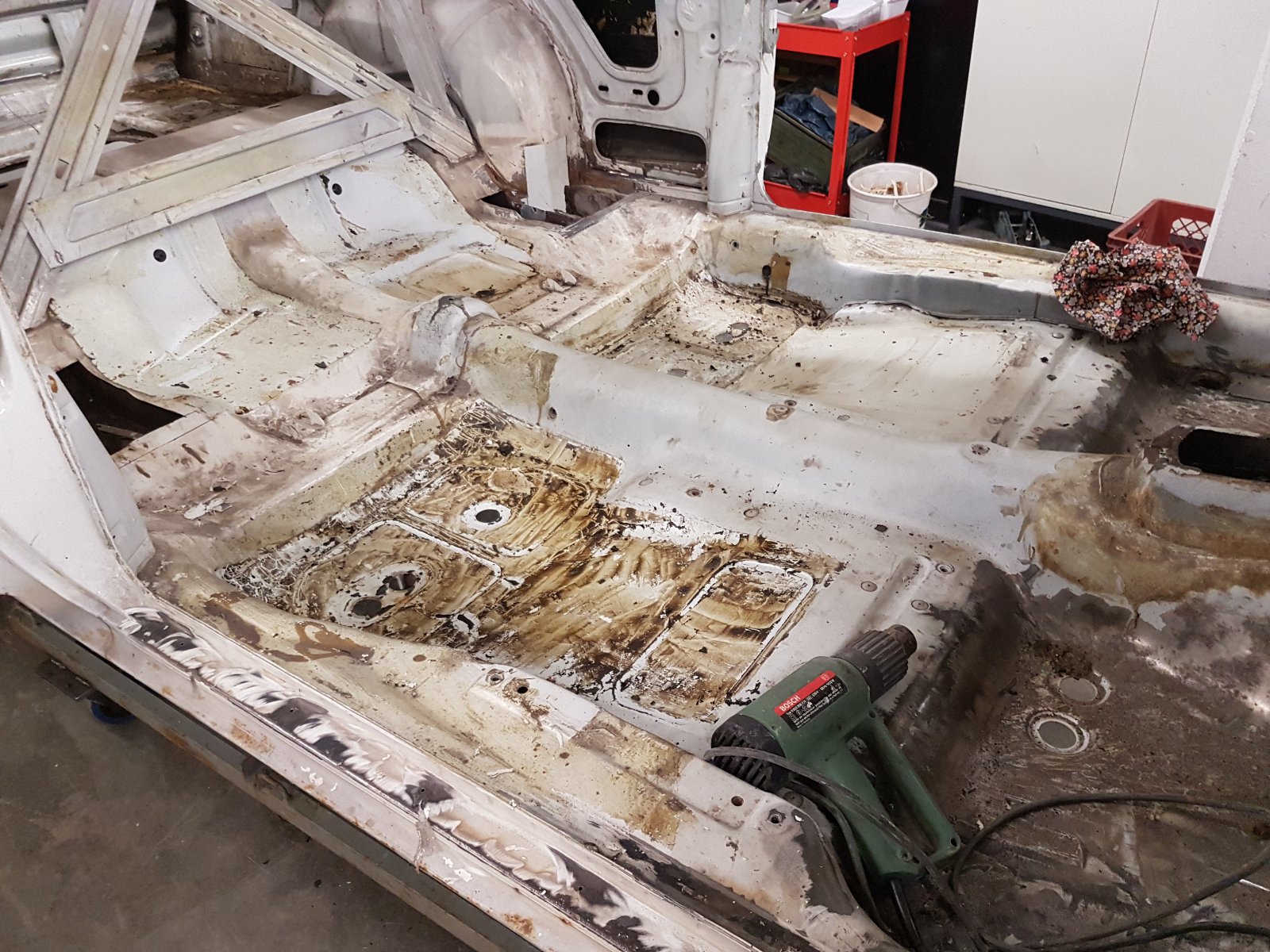

ich bin gerade dabei Sicherheitsgurte (3 Punkt Automatik) in einem Commo A Coupé, Bj. 68 nachzurüsten.
Kann mir jemand Fotos von den vorderen Befestigungspunkten zu Verfügung stellen?
Leider habe ich einen verklebten Teppich im Auto und ich möchte nicht ziellos im Teppich rumstochern.
Den Befestigungspunkt hinter der Seitenverkleidung habe ich schon gefunden.
Es geht mir also vor allem um die Punkte im Schweller- und Kardantunnel Bereich.
Hinten sind die Gurte schon drin, war kein Problem.

das ist das einzige Foto wo man erahnen kann wo die Schrauben sitzen.

So sieht es bei meinen 69er commo a qp aus... hoffe es hilft dir

Super Jungs!!
Ich danke Euch!!
