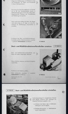

Re: Schalter Powerglidegetriebe
Ist das was du meinst denn quasi das was auf dem Bild zu sehen ist?
Dann würde man das ja hinbekommen wenn es recht "simple Technik" ist.
Bin aktuell beim Werkstatthandbuch - das hab ich mir ja immer gewünscht sowas auf dem Tablet durchzuschmökern an nem Herbst-Sonntag
Schon sehr detailliert...
Wird das Teil (Tablet) zumindest auch mal sinnvoll benutzt (aus der Kategorie "besser nicht brauchen als nicht haben")
update: im Handbuch steht das Foto aus dem oberen Post bei einem ganz anderen Arbeitsschritt. Im Handbuch ist es detaillierter und da passen wohl auch die Bilder.
Hoffe ist ok wenn ich das hier poste, falls mal wer das gleiche Anliegen hat:

....also doch kein Hexenwerk...reine Eistellungssache....

Nur wenn vorhanden und eingebaut.... Sieht anders aus als ich mich besinnen kann. Egal. Habe Andreas mal nen Link dazu geschickt.

Kabelei kann man nichts falsch machen. Rückfahr ist Wambo, ist nen Durchgangsschalter und Anlasssperre ist Papa und Mama Stecker. Passt nur einmal. Bis Fgstnr bedeutet hier PG mit Starre Säule. Und da gabs nur LRA.
