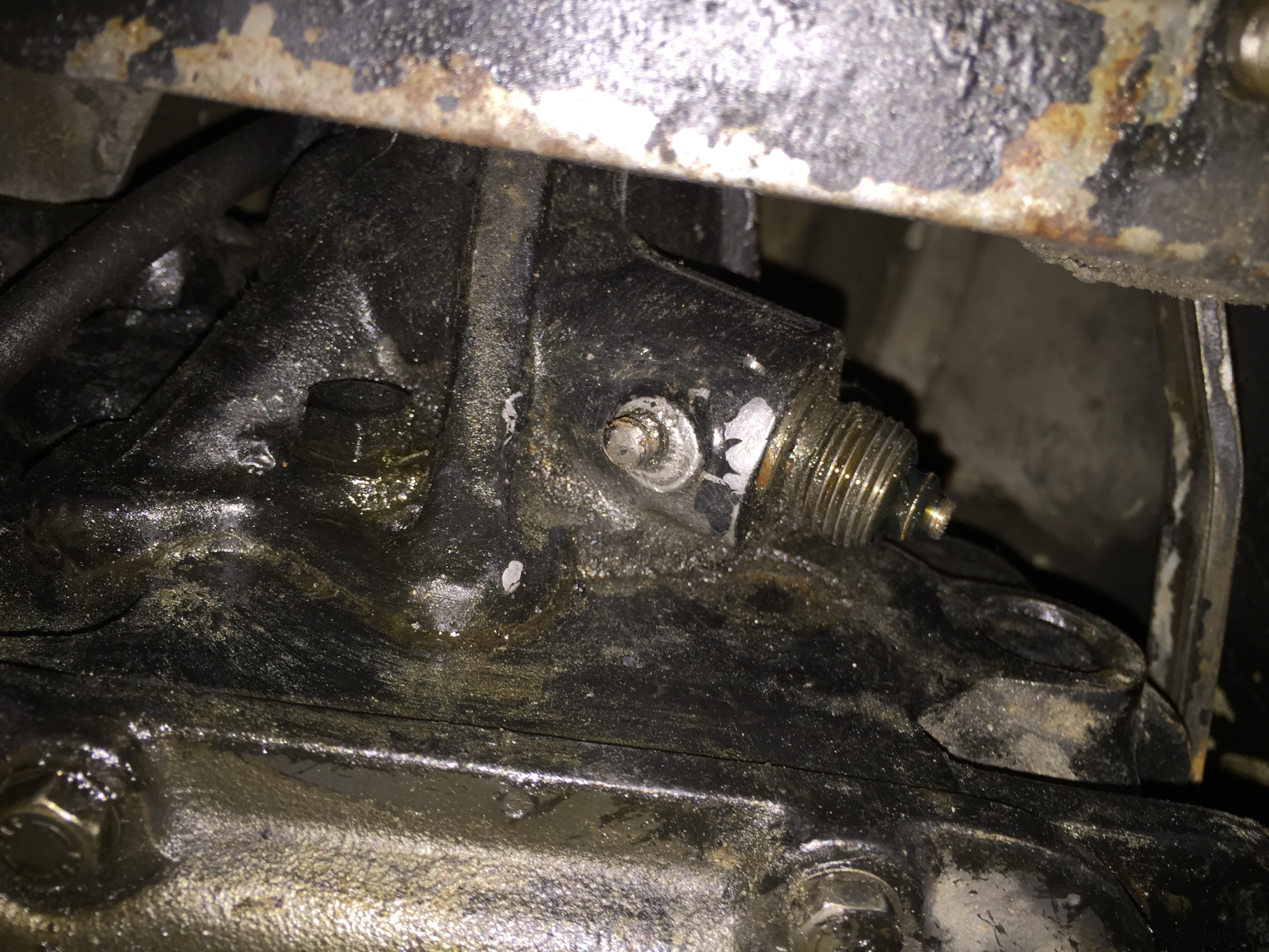

Wie bekomme ich das Tachogetriebe aus dem Getreibe ((Commo a 4gang Schalter)? Möchte es gerne neu abdichten.

Hat sich erledigt.
Ist ein gesteckter Sicherungsstift der gezogen werden muss. Danach das Tachogetriebe mit nem Gleithammer o.ä. herausziehen.
