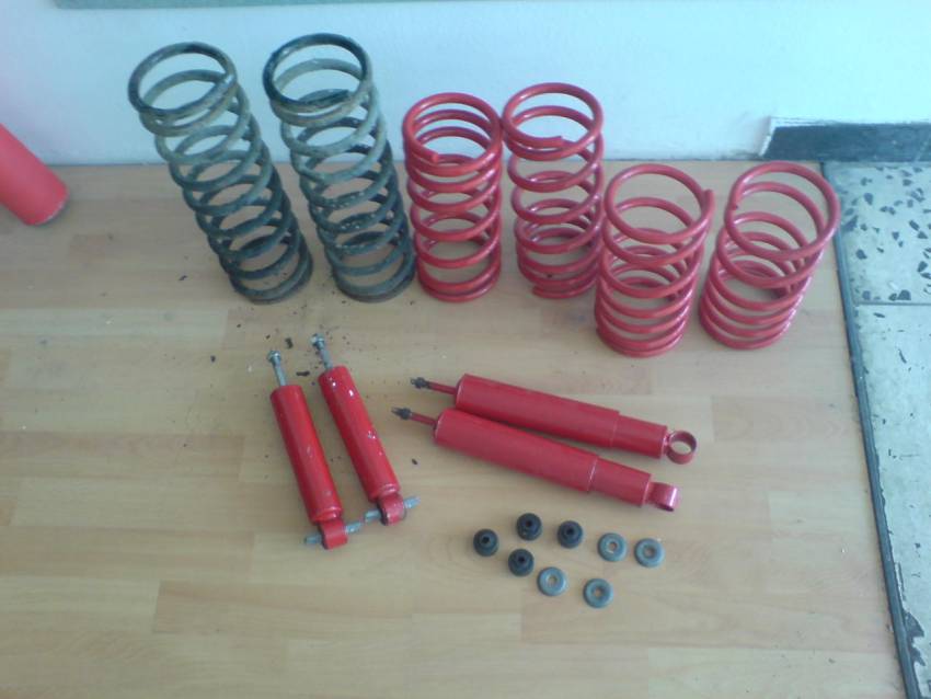

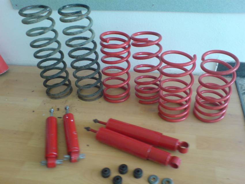

mein paket ist angekommen... die konis sind klar... nur die federn kann ich nicht ganz zuordnen
vielleicht erkennt ihrs ja auf den ersten blick um welche es sich da handelt... nummern sind keine drauf oder ähnliches... (die roten sind natürlich gemeint) ;-)
kaw war schon ein genannter vorschlag
(und wenn wer irgendwelche unterlagen, dokumente hat, die zu den federn irgendwie passen könnte... gerne mir mailen :-) )

Das Pärchen ganz recht sieht von der Höhe aus wie die vom Manta die ich hab. Fahrbar nur auf der VA da se an der HA rausfallen würden beim ausfedrn :D

rechts müssten va sein, ja
links ha
scheinen nicht nachlackiert zu sein (bzw. wenn dann hätte sich wer dabei wirklich verkünstelt)

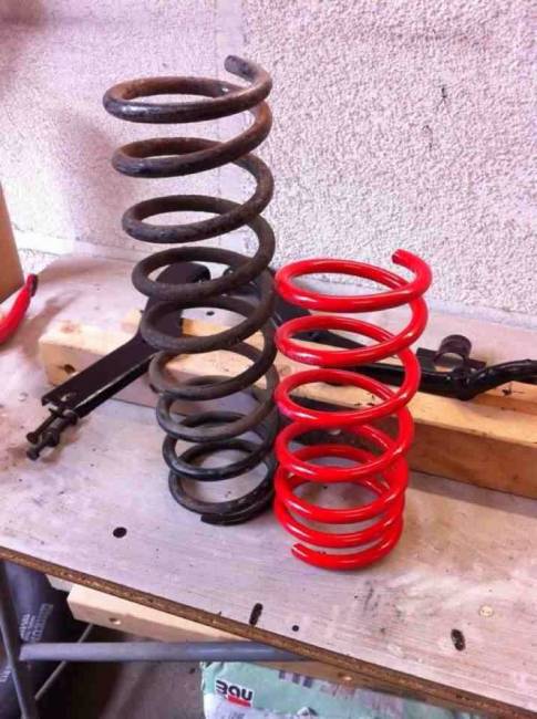

Das sind meine Federn...tiefe manta a federn.
Va gehen die super mit den roten konis...hinten habe ich gekürzte vw t4 dämpfer. Gehen auch super, aber hinten sind mir die federn zu hoch!

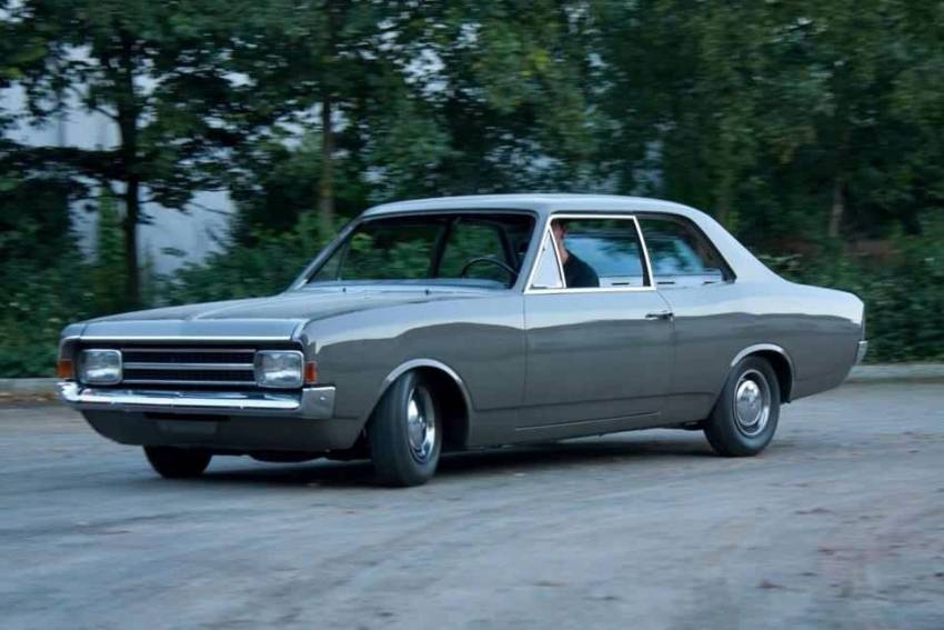

So steht das Teil mit den manta federn vorne und hinten aus...tief, aber da kannste sicher nochn tiefen hänger dranhängen...die ha-federn sind recht hart!
Aber wie gesagt, andere dämpfer hinten ;)
Meiner liegt jetzt an der HA 6cm tiefer als auf dem Bild, geht auch, liegt auf die serienpuffer auf.
