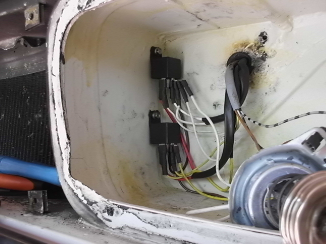

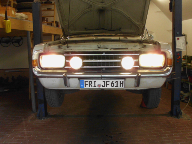

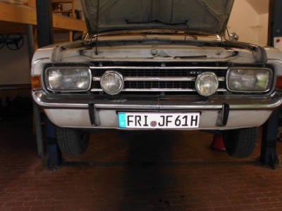

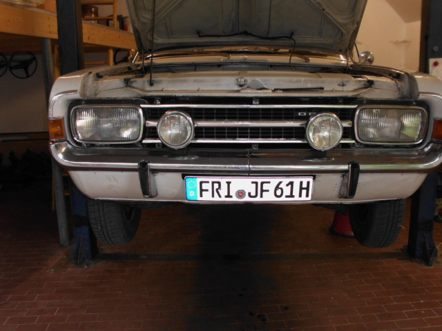

Hab heute der Beleuchtung einer Intensivkur unterzogen.
Erstmal die Fernscheinwerfer angebaut. Die hatte ich seit Jahren rumliegen und bin nur nicht dazu gekommen. In dem Zug hab ich gleich die Abblend- und Fernlichter auf Relaissteuerung umgebaut. Jeweils eines für A- und F- licht.
Das schont den Lichtschalter und den Lichthupenschalter, die sonst gerne mal kokeln. Alles schön in der Ecke des linken Scheinwerfers.
Spannung direkt von der Batterie abgegriffen. Das erspart dem Strom nutzlose Umwege und die vollen 12 V kommen an den Lampen an. Alles angeschlossen und zusammengebaut. Funzt. Dann noch eine Probefahrt gemacht und in der einsetzenden Dunkelheit die Scheinwerfer eingestellt.
Wesentlich mehr Leuchtkraft. Da kann man wirklich von "Fern"licht sprechen.

Sehr gute Idee......aber warum hast du die Relais nicht in den Motorraum verlegt ?
Ich gebe zu bedenken, das die Lampentöpfe nie zu 100% trocken sind - das habe ich auch beim Pfingsttreffen an einigen Fahrzeugen wieder mal gesehen........
ausser du bist ein reiner Sommerfahrer, der nicht mal bei Regen unterwegs ist......
......habe, aufgrund von zwei durchgeschmorten Lichtschaltern, auch die Lösung mit den Relais vorgezogen, allerdings diese eben auf der Fahrerseite montiert.
das mit der feuchtigkeit in den lampengehäusen geht mir seit 30 jahren richtig aufm kecks.buckrodgers61 hat geschrieben:Sehr gute Idee......aber warum hast du die Relais nicht in den Motorraum verlegt ?
das schlimmste ist jedoch das die reflektoren das überhaupt nicht mögen.
ich schraub deshalb nur zum tüv neue rein
gruß kanne
p.s. hey jörg relais in die gehäuse zu verlegen ist ansonsten ne super saubere sache.respect

Kanne + Börni , keine Panik.
Ich habe für mich entschieden, daß meine Relais in den Lampentopf kommt, weil...
1. Ich mag die neuen Relais nicht in meinem Motorraum aus optischen Gründen.
2. Ich wollte die originalen Kabel nicht kürzen oder verändern, weil ich die Möglichkeit behalten will, alles wieder auf original umzubauen.
Ist alles nur gesteckt und lässt sich so wieder umstecken.
3. Meine Lampentöpfe sind trocken. Der Vorbesitzer hat statt Gummidichtung den Lampentopf mit Scheibendichtungsmumpe
eingesetzt.
Hab mich maßlos aufgeregt beim ersten Lampenwechsel und wollte die Mumpe im nächste Winter entfernen. Ist aber nie was draus geworden, weil ich festgestellt hab: Die Lampen sind trocken.
Beim Leuchtmittelwechsel alle 2-3 Jahre zieht`s etwas Fäden und die Finger kleben, aber das ist es mir wert. Die neuartigen H4 Leuchtmittel mit Biluxsockel halten erstaunlich lange.
Durch die Lokaries ist auch das Ablaufloch des Lampentopfes immer frei und das zusätzliche Belüftungsloch tut wohl auch gut. Deshalb auch kein Kondenswasser.
Aber davon könnt ihr euch in Bad Salzuflen direkt überzeugen. Da seid ihr beiden sicher auch wieder, oder?
eingesetzt.

Also einen klitzekleinen Verbesserungsvorschlag hätte ich da gehabt.
Ich hätte Relaissockel benutzt für Stecker mit Rastnase.

na dann ist der Aufreger ja fast umsonst.....Jörg hat geschrieben: Hab mich maßlos aufgeregt beim ersten Lampenwechsel und wollte die Mumpe im nächste Winter entfernen. Ist aber nie was draus geworden, weil ich festgestellt hab: Die Lampen sind trocken.
das mit dem Scheibenkleber ist gar keine schlechte Idee - zur Verbesserung:
Moosgummidichtung selbst zurechtschneiden und zwar 2 x pro Seite.....eine Dichtung auf den Schreinwerferrahmen und die andere auf den Rahmen des Lampentopfes auch mit Scheibendichtungsmasse fixieren.....trägt nicht mehr auf, aber klebt auch nicht mehr zusammen.
Ergebnis: auch trocken - mich hat es auch immer genervt das die Lampen trotz neuer Dichtung & Lokaris etwas feucht sind....

Sind oder waren?buckrodgers61 hat geschrieben:....etwas feucht sind....
- Beiträge: 8517
mp3 hat geschrieben:Sind oder waren?buckrodgers61 hat geschrieben:....etwas feucht sind....
sorry - waren........

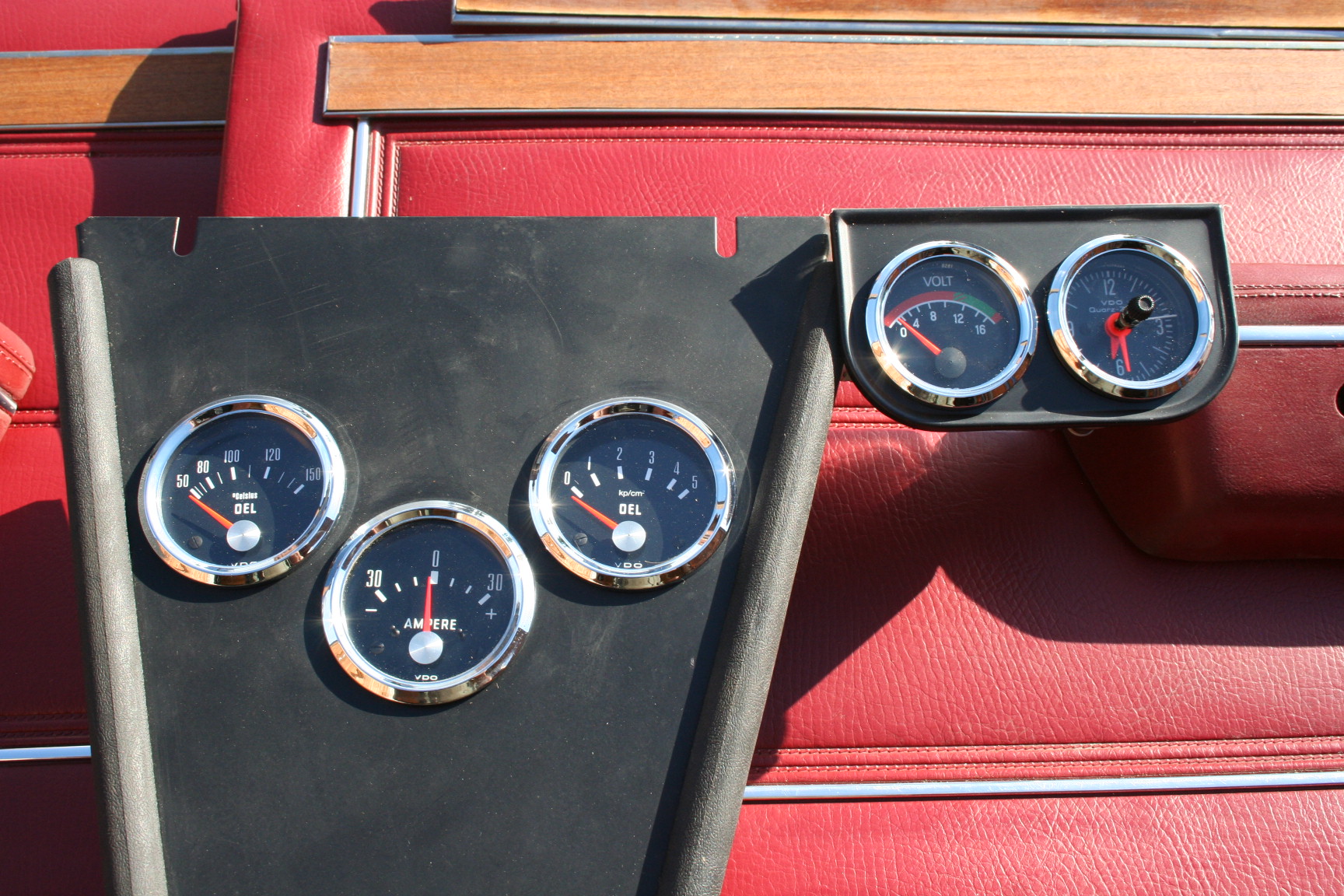

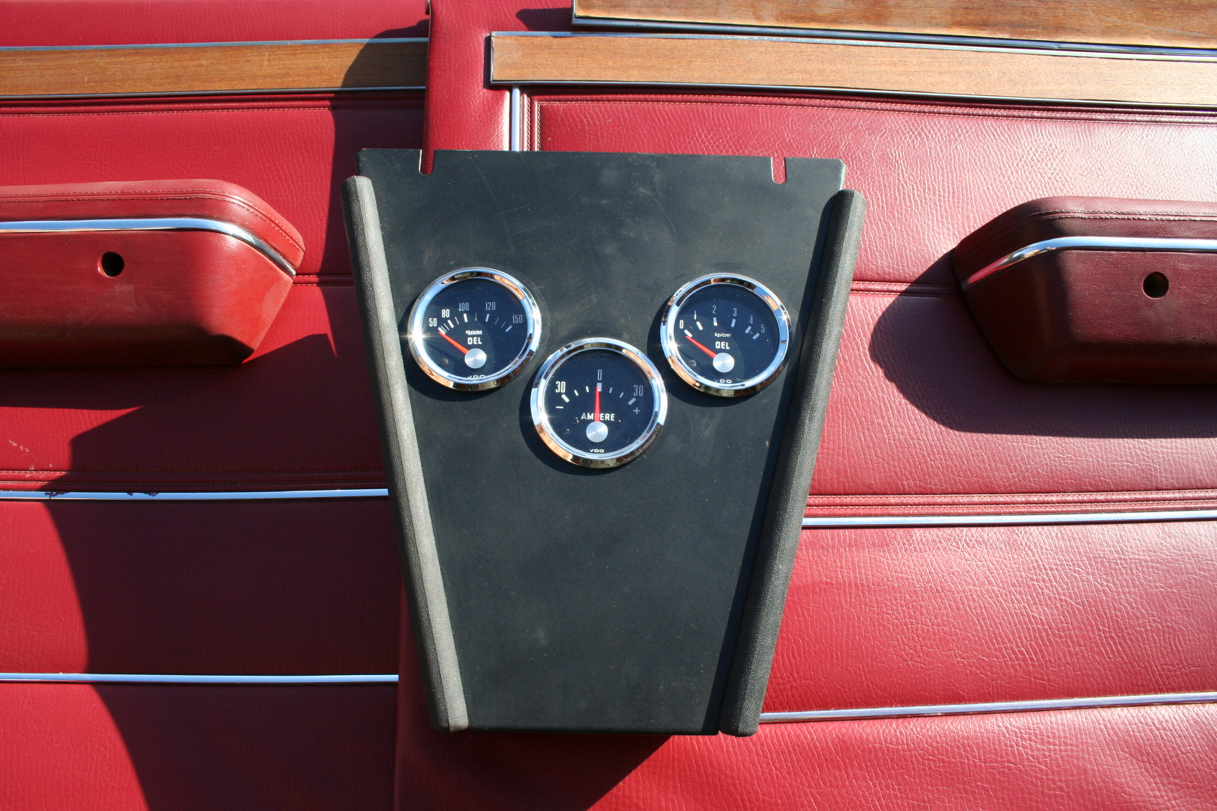

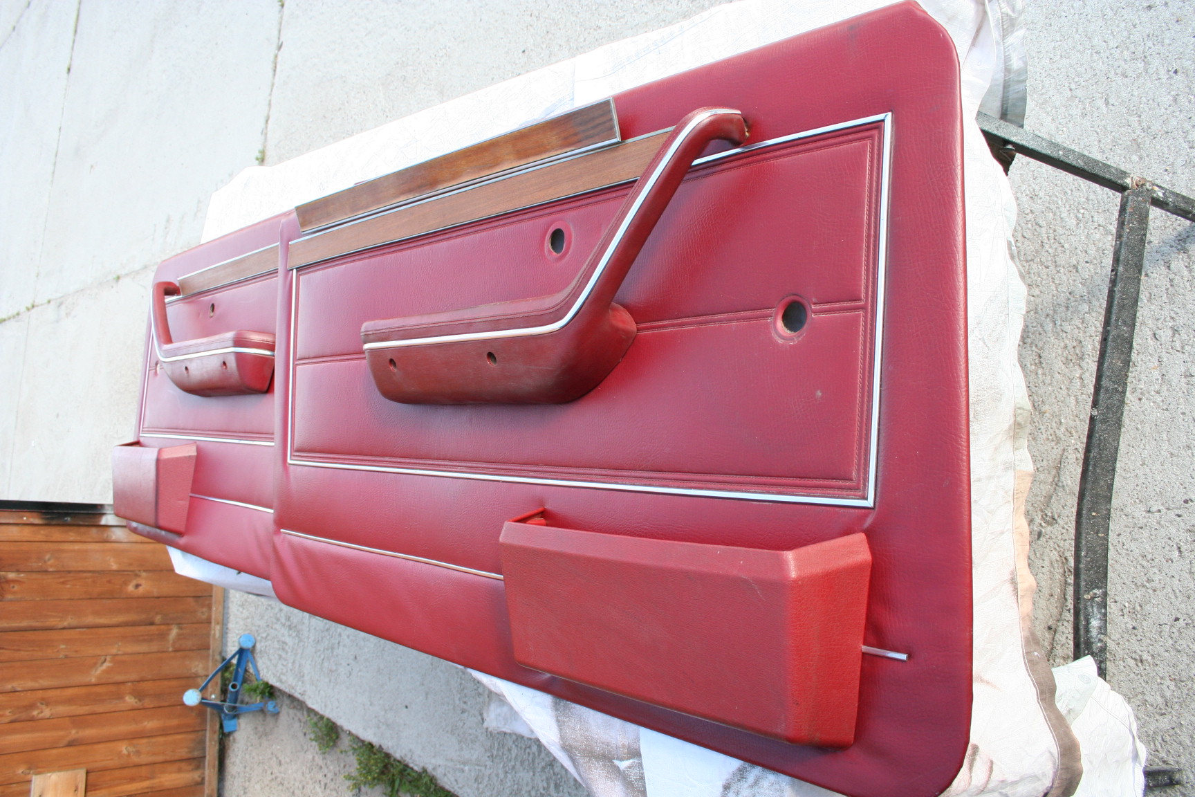

Heute seid langem wieder mal etwas für den langen Wagen getan u. a die NOS Zusatzinstrumententafel mit NOS Armaturen bestückt so wie die Türpappen prepariert .
Michi
Michi

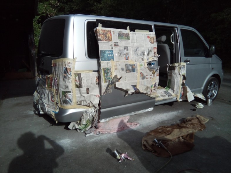

Gabs keine bessere Lösung, als die Schäden mit Zeitungen zuzukleben?
Heinz Erhardt
Heinz Erhardt
opelfreund hat geschrieben:Gabs keine bessere Lösung, als die Schäden mit Zeitungen zuzukleben?
gute Idee merke ich mir für´s nächste malopelfreund hat geschrieben:Gabs keine bessere Lösung, als die Schäden mit Zeitungen zuzukleben?

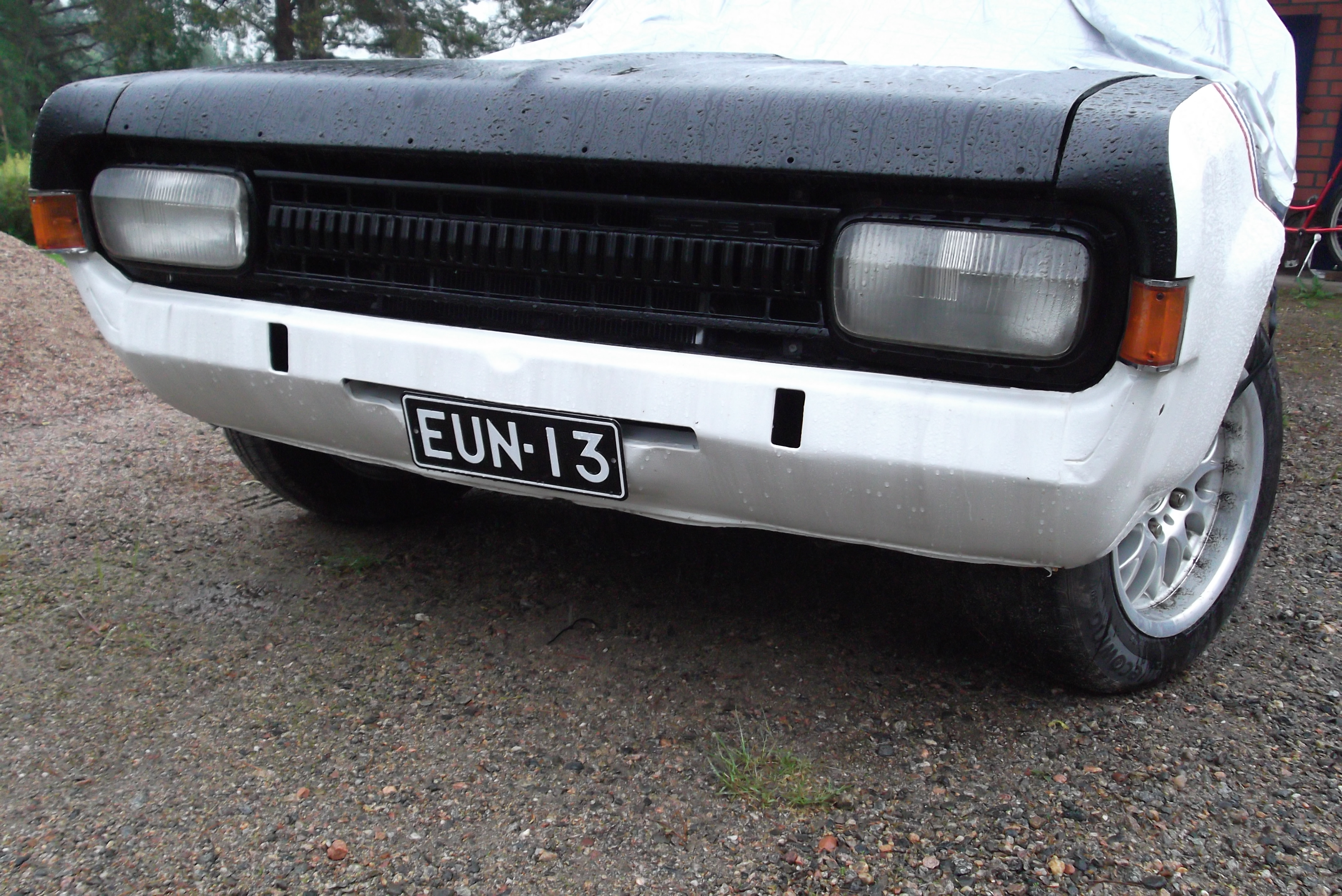

Just a pair of number plates. I registered the car today without a problem. The last time it was on the road was in the early nineties, so it was due time. A funny unintended coincidence was that when the car was registered for the first time, the date was 16.06.1967, exactly 49 years ago.
