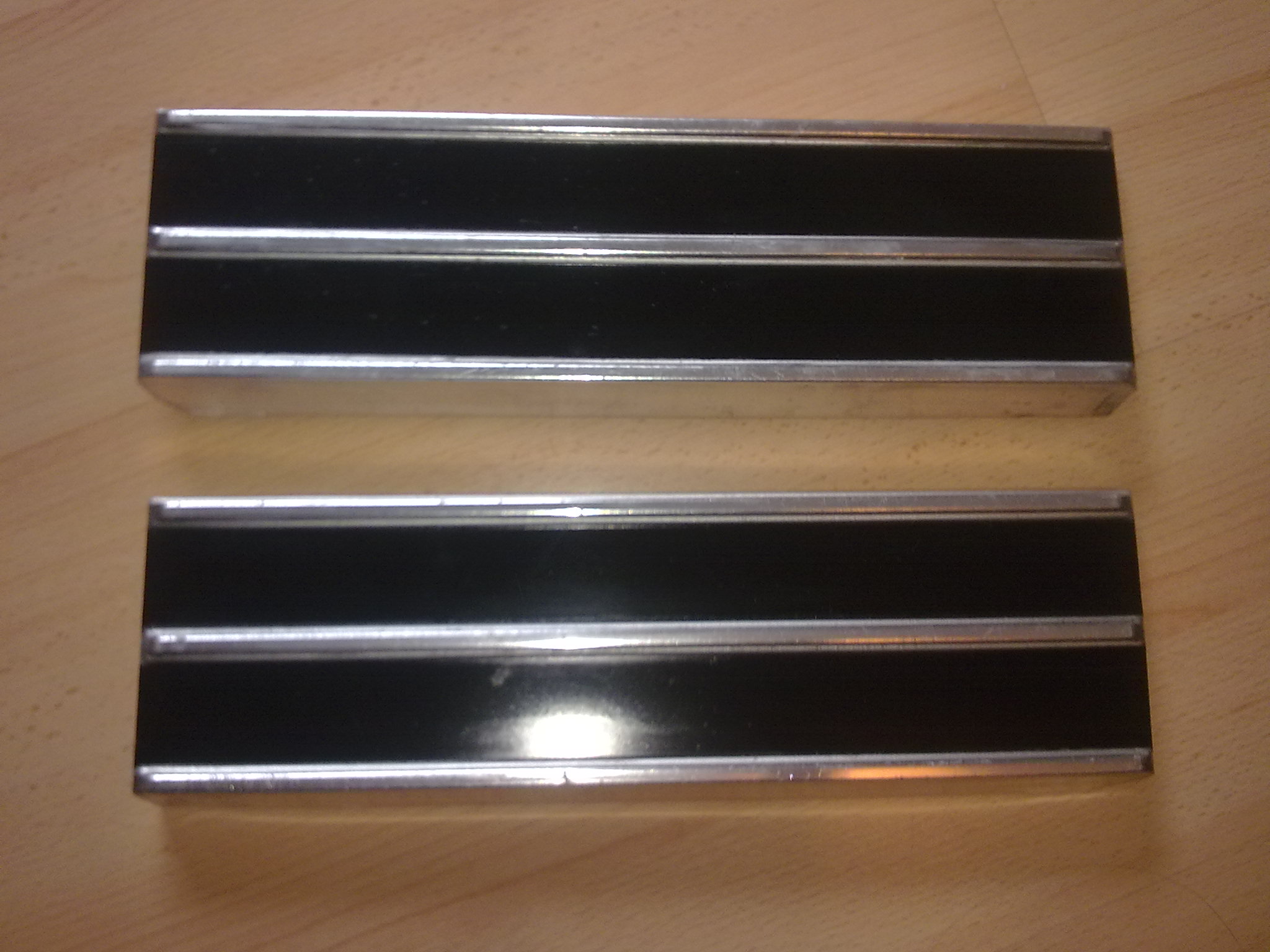

geschraubt is übertrieben. :D die commo heckblenden sahen nicht mehr so toll aus. hab' die dinger mal neu lackiert. fehlt nur noch noch der tankdeckel...
Warum schwarz? Die sind doch einfarbig silber eigentlich. :icon_denk_01

Sehen aber in Schwarz auch ganz gut aus
Patrick
mp3 hat geschrieben:Warum schwarz? Die sind doch einfarbig silber eigentlich. :icon_denk_01
Das sind die Rekord Commo Blenden, die gabs in Wunschfarbe!

Ist das jetzt ein Scherz oder die Wahrheit?
