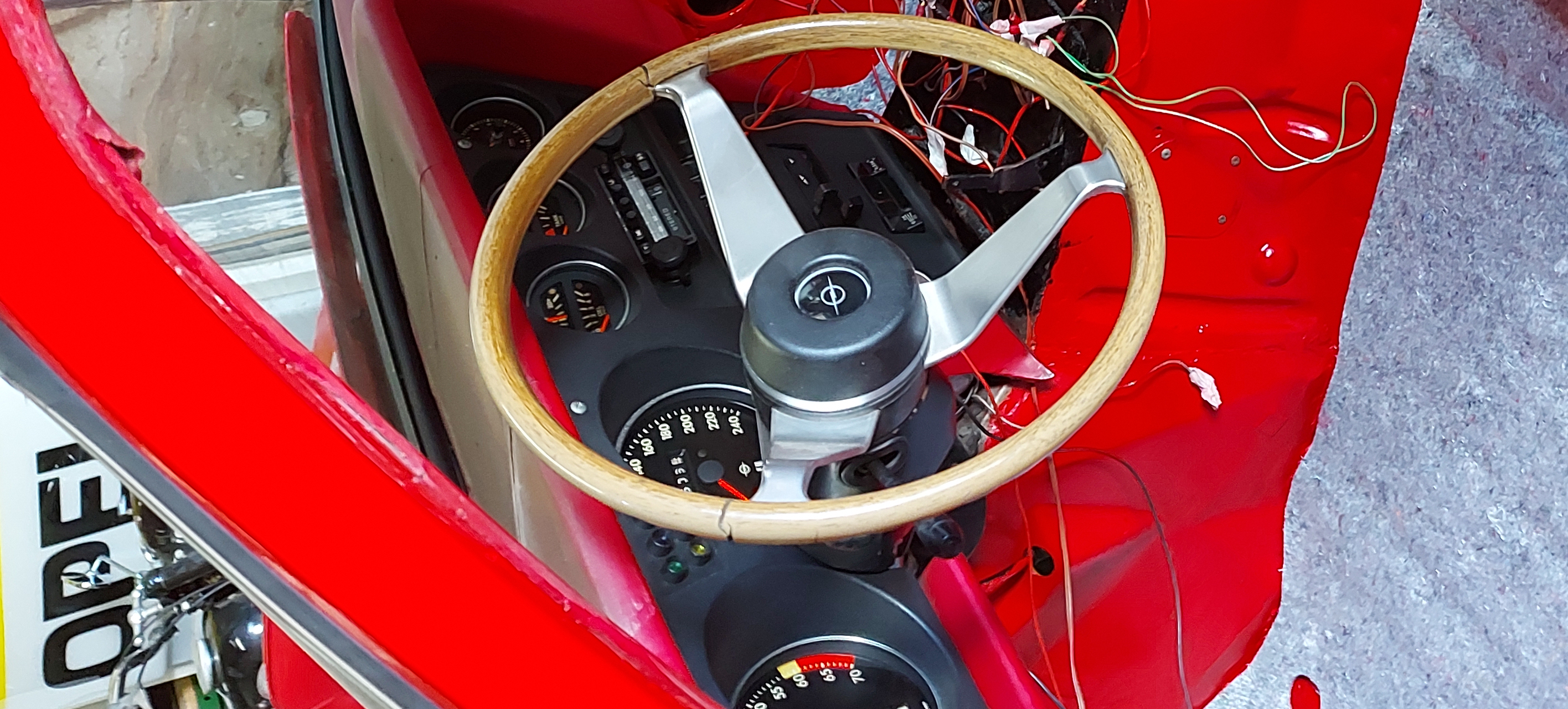

CrazyCrasher hat geschrieben: 02.11.2024, 18:05 Der alte Herr hat es Recht schnell hinbekommen mit gezielten Hammerschlägen in Kombination mit einer interessanten Knie-Druck-Technik... :lol:
Lenkrad sitzt und passt gut, kein Museumsstück aber Preis Leistung (vom Holländer) war fair.
Metto hatte (wie so oft) Recht, es ist eine haarscharfe Sache.
Wenn Lichthupe und der richtige Lenkeinschlag liegen nur 2cm zwischen Hebel und Speiche.
Auf der anderen Seite ist es noch knapper, aber auch bei komplettem ziehen aus P heraus kommt man nicht ganz ans Lenkrad.
Werde die nächsten Jahre Ausschau nach einem (bezahlbaren) frühen commodore Lenkrad halten, ansonsten war das ein sehr erfolgreicher Tag insgesamt, danke für alle Tipps!

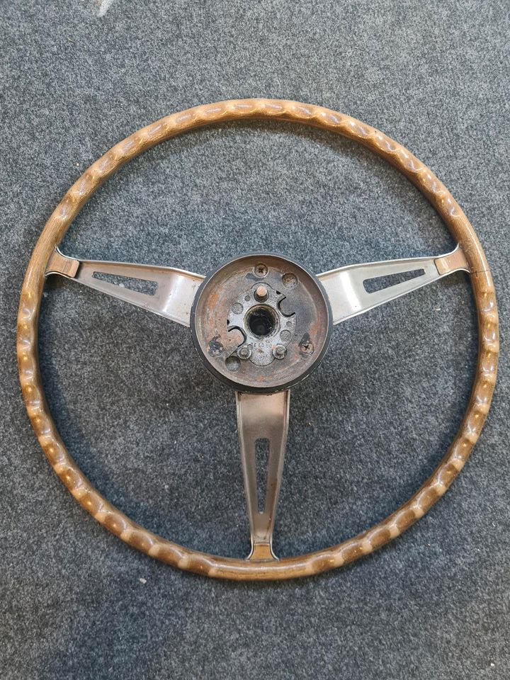

Bei Kleinanzeigen wird für 400 gerade eins angeboten.
Hab nix mit dem Verkäufer zu tun.

Das meine ich mit den gesalzenen Preisen.
Man könnte sich ja vll in einem fairen Rahmen treffen aber bei den Rissen die schon von vorne zu sehen sind finde ich den Ausgangspreis grenzwertig...

Da ich kein vergleichbares Lenkrad im Netz gefunden habe, hatte ich erstmal etwas höher angesetzt. Preis ist aber VB. und ich bin offen für Preisvorschläge.

Hast du Bilder von deinem gemacht vorm Einbau hinten Andreas? Wenn ja poste mal eins bitte. Oder hat der Höken dir Bilder geschickt?
Nur ganz allgemein Andreas, die Lenkräder sind richtig Kackbraun ab Werk gewesen. Sieht man in den Fingertaschen von hinten. Deines zeigt im oberen Bereich noch ungefähr die Optik wies mal war.
Noch was anners, der gelbe Knöppes unter dem Warnblinker, ist das Rückfahrlicht?

Korrekt. Die Gänge sitzen jetzt, nur der start-/Rückfahrlicht Schalter ist noch nicht am Getriebe, das ist das nächste/letzte große Projekt.
Bis dahin ist das seit Jahrzehnten der Weg fürs Rückfahrlicht, soll nicht auf Dauer so bleiben.
Kein Foto, es waren 2 pins, einmal der gefederte (Hupenkontakt?) und ein fester.
Ich meine es steht gerade und wir wollen es dann final Festziehen (wobei die Mutter gar nicht angeballert war, wozu auch), dann könnte ich noch ein Foto machen wenn dringend - falls ich danach wieder die Verzahnung genau treffe 🙈
Mit der "holzfarbe" das weiss ich wohl, da gibt es chiccere als meines, aber bei dem für 400 angebotenen würden mich tatsächlich diese Risse vorn stören - ansonsten ist die geschlitzte Variante absolut chic, soll irgendwann mal rein, vielleicht liegt ja mal bei dem Treffen oder Teilemarkt eines wonim Kofferraum.

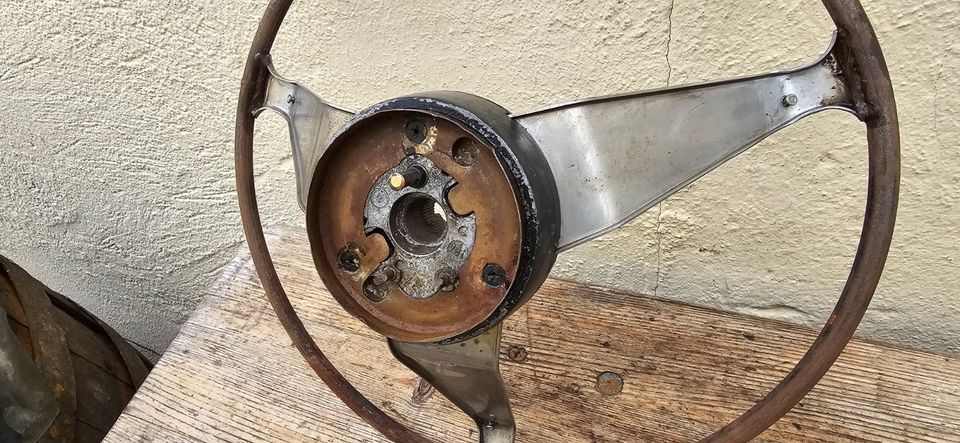

Keep Cool,
dann will ich mal Licht in den Tunnel werfen warum ich das gefragt habe. Du hast das aber schon gebibbert Andreas.... :icon_daumen_01 :mrgreen:
Das geschlitzte Commo Lenkrad sitzt auf ner verwursteten GT Nabe. Das ist die einzige Nabe die zwei Blinkerrücksteller hat. Dazu muß die GT Nabe bearbeitet werden weil die Schlitze der Speichen nicht passen. Wenn ich das für mich mache ists das eine, wenn ich das verkaufen grenzt es an, such dir was aus.
Und das Lenkrad ist kurz vor der Auflösung, sieh dir den Spalt an der rechten Speiche oben an. Maximal verschlissen.

Kannst du mir bitte erklären wie so ein Lenkrad verschleissen kann?
Unter dem Kunststoff ist doch ein massiver Stahring.
Und wiso ist dieses Lenkrad unfahrbar.
Gruß Andy
Beiträge: 881
Re: Lenkrad ausbauen
Naja, das geschlitzte Lenkrad hat ja die Schlitze nicht aus optischen Gründen, sondern auch aus Gründen das es nachgibt bei einer starren Lenksäule im Falle eines Unfalls. Die geschlitzten Lenkräder verbiegen recht schnell und sind deutlich „elastischer“ als das ab Fgst-Nummer Lenkrad. Wenns mal zur Sache geht ist das Lenkrad schnell verbogen. Eventuell meint Metto aufgrund des ersichtlichen Zustandes das es nicht mehr grade sein kann, und wenn sich das Plastik an einer Ecke löst ist das auch nicht so einfach zu fixen.

Danke für deine Erklärung.Wenn aber ein optisch sehr gutes Lenkrad plan auf dem Tisch aufliegt und die Speichen im Knick zum Lenkranz absolut Top sind und die Masserung trotz Den Minirissen nicht versetzt ist kann man sich das schlecht vorstellen.Wenn hinten die Plaste ansteht müsste der Kranz doch verbogen und die Masserung von vorne drauf gesehen doch auch versetzt sein,oder.Wäre nur meine Vermutung.

Das Plastik löst sich ja nicht.
Das Zeug schrumpft einfach mit den Jahren und bildet diese Risse ausschließlich in den Speichenecken.
Unter Sonneneinwirkung geht das noch rasanter.
Für den GT (flachere Scheibe, noch mehr Hitze) findet man kaum eines ohne die Risse, die gehören leider fast dazu.
Meines hat deutlich sichtbare millimeterbreite Risse,
und das ist noch keines von den ganz schlimmen.
Ich hatte das hier diskutierte Commo-Lenkrad selbst in der Hand.
Schlecht ist das deffinitiv nicht.
