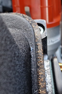

So langsam geht mir dieser "ach so tolle" Steinmetz Ventildeckel richtig auf den kecks.
Poren im Aluguss wo es das Öl durch drückt.
Wäre das scheiss Teil nicht so teuer gewesen würde ich ihn direkt in die tonne klopfen 😬
Hm, dolle Wurst. Evtl mit Knetmetall versiegeln?

Brender hat geschrieben: 05.06.2024, 21:46 Hm, dolle Wurst. Evtl mit Knetmetall versiegeln?
Hab ihn schon von innen in dem bereich nahezu komplett verpachtelt (flüssigmetall Hitzebeständig)
Werde am Wochenende mal aussen blank schleifen und dort auch was drauf hauen.
Mal sehen ob das dann hilft. :roll:
Zumindest ein Versuch wert. Aber Flüssigkeiten sind immer Fies.
Lunker sind leider typisch im Aluguß wegen dem großen Erstarrungsintervall von Aluminium. Auch die Stelle ist typisch. Oft an Übergängen oder am Rand anzutreffen.
Auch die Ursache ist einfach. Zeit ist Geld und Geld hat niemand. Das Material wird zu schnell erhitzt, und die Form zu schnell gefüllt und evtl die Form auch zu kalt. Also alles das, was teuer ist um Qualität herzustellen :wink:
Brender hat geschrieben: 06.06.2024, 05:56 Auch die Ursache ist einfach. Zeit ist Geld und Geld hat niemand. Das Material wird zu schnell erhitzt, und die Form zu schnell gefüllt und evtl die Form auch zu kalt. Also alles das, was teuer ist um Qualität herzustellen :wink:

Brender hat geschrieben: 06.06.2024, 05:56 Zumindest ein Versuch wert. Aber Flüssigkeiten sind immer Fies.
Versucht es mal mit dichtol. Der Hersteller heißt Diamant Polymer. Das ist extra für sowas und wir nutzen es sogar „industriell“. Funktioniert….

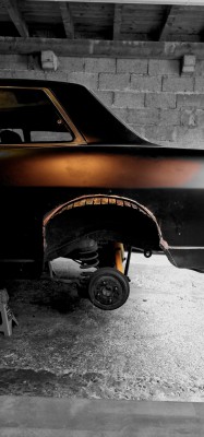

Kadett B von Frauchen bekommt mehr Freigängigkeit im Radhaus :lol:
