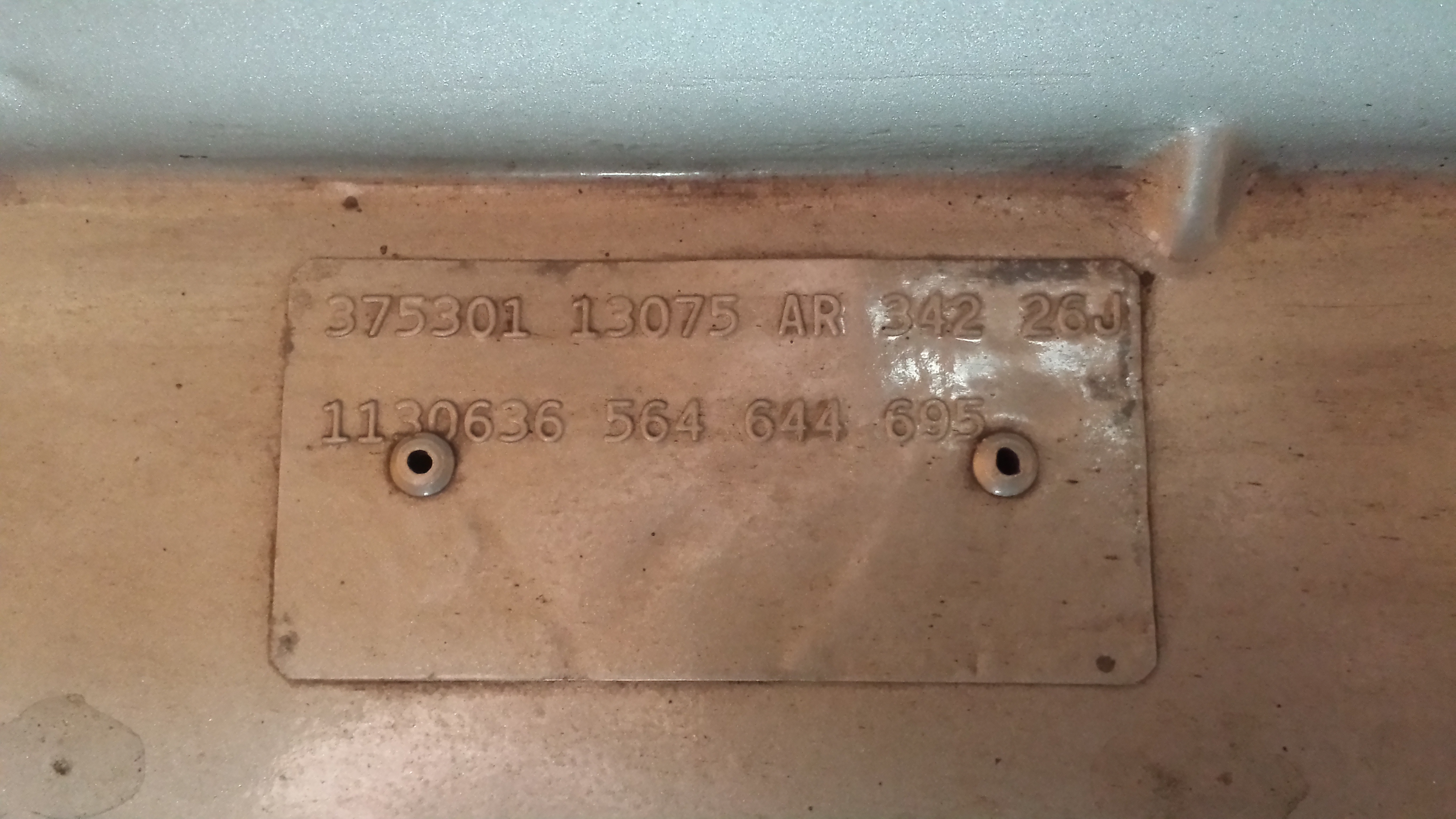

Anbei ein foto der adrema.

13075
13 Commo QP
0 Linkslenker Deutschland
7 25S Wanderdüne
5 Automatic Mittelschaltung
AR Weiß mit schwarzem Vinyl
342 Stoffausstattung Commo
Muß ein echter Masochist gewesen sein der sowas bestellt hat....... :lol:
Und du bist dir wirklich sicher das du ein PG unterm Eisen hast?

Jup, wie gesagt ist es ein verbastelter Wagen.
