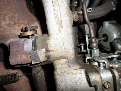

Feuervogel hat geschrieben: 25.01.2012, 15:48 Bei mir sieht die Feder so aus. Obs richtig ist weis ich net, aber sie ist mal straff und wabbelt net rum.

Opelblitzer69 hat geschrieben: 16.01.2025, 11:30 Vielleicht könnte jemand an seinem Commodore mal ein Bild im Kalten zustand von dem Gegengewicht machen...Danke
Servus Joachim,
die nachfolgenden Bilder habe ich heute aufgenommen - kalt genug ist ja. Ich habe mich vor jahren einmal darum gekümmert, daß die Sache einigermaßen leichtgängig und von der Position her ok ist. Danach habe ich mich um das Teil nicht mehr gekümmert und der Wagen ist gut gelaufen. Allerdings habe ich heute festgestellt, daß sich der Hebel in beide Richtungen drehen läßt, also nicht an einem Anschlag steht. Erst im April werde ich mir anschauen können, wie das Ding bei betriebswarmer Maschine steht.
