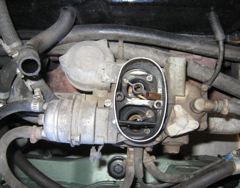

Was für ein Vergasertyp ist normalerweise verbaut ?
Im Moment ist ein Solex verbaut.Blechfahne gibt es nicht.Ist der original ?
Bin am überlegen ob ich den Vergaser nicht mal reinige und ihm neue Dichtungen spendiere.

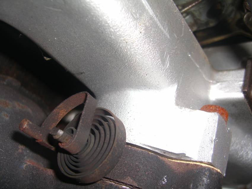

Dann habe ich noch eine Feder am Krümmer wo ich der Meinung bin, dass diese nicht richtig funzt .Wie schaut die normalerweise aus ?

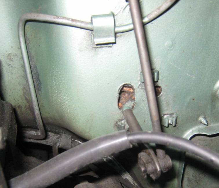

Dann ist mir noch aufgefallen,dass an der Spritzwand wo das Gasgestänge vom Innenraum raus kommt das Gestänge total locker ist und eine Gummikappe fehlt oder auch nicht.
Ist das normal ? :icon_denk_01

Der Vergaser passt. Solex gehört da drauf.
Die Blechfahnen brechen leider öfters mal ab.
Reinigen und neu Abdichten schadet eigentlich nicht.
Die Feder am Krümmer sieht eigentlich ok aus, aber sitzt falsch auf der Welle der Vorwärmklappe. Die Klappe sollte kalt offen sein und mit immer wärmer werdendem Motor sich schließen. Das macht die Schneckenförmige Bimetall-Feder. Das andere ist der Anschlag
Oft ist die Welle rund gerostet und die Bimetallfeder rutscht drüber.

An die Spritzwand gehört so ein Gummi-Kunststoff-Lager, aber irgendwie fehlt da auch der Halter, oder gibts da unterschiedliche Versionen. Da kenn ich mich net aus.

bis FGSTNR Solex 32/25 mit Wasseranschlüssen im Sockel. Passt.
Die Kaltstartautomatik arbeitet mit 2 Systemen, erstmal wird die Luftklappe geschlossen und gleichzeitig hats eine Stufenscheibe die einen Anschlag fürs Gasgestänge darstellt. Das Gaspedal geht einfach nicht in 0 Stellung zurück. Die Kaltstartdose hat Markierungen und auf dem Gaser sind auch welche die fluchten und die Stufenscheibe hat 3 Stellungen die eingestellt werden können.
Bei deinem Gasgestänge ist der Hartgummiplasteklotz, keine Ahnung aus was der ist defekt. Vom Innenraum aus gesehen ist über dem Gasgestänge ein Blech Halbrund, das sind die 3 Schrauben die auf dem Bild zu sehen sind. Im selbigen sitzt der Plasteklotz.
http://www.opel-classic-parts.com/de/S0 ... 63-72.html
Das kommt da rein und ist bei dir zerbröselt und so ausgelutscht wie das im Moment ist kann es gut sein das du die Kaltstartautomatik überhaupt nicht ans arbeiten bekommst

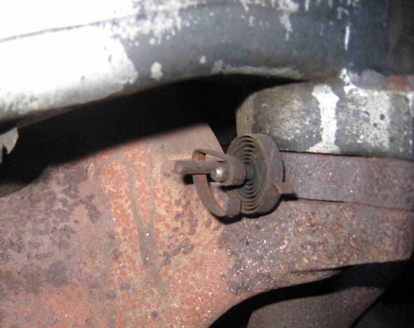

Bei mir sieht die Feder so aus. Obs richtig ist weis ich net, aber sie ist mal straff und wabbelt net rum.

Feuervogel hat geschrieben:Bei mir sieht die Feder so aus. Obs richtig ist weis ich net, aber sie ist mal straff und wabbelt net rum.
Ok Danke :wink:
ja so isses richtig.
bei wärme zieht die feder sich zusammen und verliert die spannung. dann kommt das gegengewicht auf der anderen seite ins spiel. das dreht die welle dann soweit bis zum anschlag des bügels und die klappe ist geschlossen.
naja was heisst geschlossen, dicht ist die klappe nicht und allein das gegengewicht wird bei schlaglöchern auch die wlle auf und zumachen. :wink:
ist also nicht wirklich der ausschlaggebende punkt wenn man probleme mit dem vergaser hat.
zum testen obs funktioniert, feder auf spannung einhängen, also die feder GEGEN DEN UHRZEIGERSINN drehen und die lasche einhaken. prüfen ob die welle freigängig ist und die feder sie wieder zurück drückt in dem man das gegengewicht etwas dreht. und dann einfach mal die feder mit dem feuerzeug erhitzen und schauen ob sich was rührt.
wenn einer dafür bilder braucht, ich hab noch so eine fuktionstüchtige klappe ausgebaut hier rumliegen, da könnte man sich das dann mal genauer anschauen wie es sein sollte.
