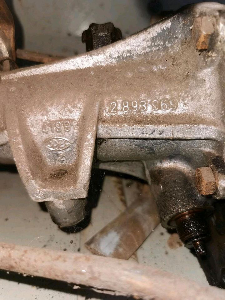

Da ihr euch hier so gut auskennt Frage: Zu welchem Fahrzeug gehört die abgebildete Getriebenummer? Laut Verkäufer Rekord D, Schalthebel ist aber Rekord C.
