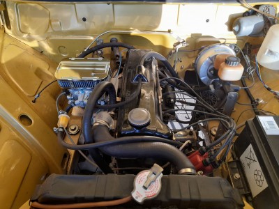

Inzwischen hatte ich ziemlichen Stress mit dem C.
Er hatte gespuckt, gestottert und geschossen, richtig arg, ich dachte der Aupuff fällt mir ab :shock: .
Alle Befragten hatten auf die Zündung getippt und ich auch.
Nachdem heute Öl,- u. Bremsflüssigkeitwechsel, Benzinfilter erneuern und vor die Pumpe setzten am Programm stand, wollte sich das ein Mechaniker (der aber selber von sich sagt dass Vergaser keine Leitenschaft von ihm sind) trotzdem mal anschauen.
Ich selber kenn mich genau 0 damit aus.
ABER, als der Lufi ab war, greife ich zufällig (oder die Hand Gottes hat mich geführt :D ) auf diese Düse (Leerlaufdüse, oder?) und merke dass sich lose ist.
Ich ziehe sie fest, mach den Lufi drauf, starte und der C läuft wie vor dem Winterschlaf. 8)
Nach kurzer Probefahrt, war einmal durchatmen und zufrieden grinsen angesagt. Er läuft wie er soll.
Keine Sorge, das ist nur mein Ersatzteilträgervergaser.

Glückwunsch. Schön wenn es auch mal einfache Sachen gibt.
Insgesamt wäre eine äußerliche Reinigung sinnvoll. Du erkennst so schneller und besser wenn was undicht wird.
Deckel hat sich bei dir ja auch schon verzogen was die Mutter unter der Schraube verdeutlicht...

Zu früh gefreut.
Nachdem gestern alles so gut lief wollte ich heute mal eine Ausfahrt machen, nach ca. 4-5km wieder die gleichen Symptome, unruhiger Lauf, stottert, spucken und dann extremes schiessen :(

Schade :( . Was du selbst prüfen könntest wäre zumindest Falschluft.
Bissl Sprit auf nen Pinsel, Motor laufen lassen und den Vergaser abtupfen. Ist er wo undicht, geht die Drehzahl runter. Oder so wie es Amateure machen, Dose Bremsenreiniger und den Vergaser abgesprüht...
Fußdichtung und Deckeldichtung wären die markantesten stellen für Luft...

Scheint ja eher was mit Erwärmung zu tun zu haben...Vielleicht Zündspule? (War bei mir mal so als Sie sich erwärmte)

Brender hat geschrieben: 11.04.2021, 15:03 Schade :( . Was du selbst prüfen könntest wäre zumindest Falschluft.
Wasn mit der Ansaugbrücke, darf ich da Diesel rantupfen.... :mrgreen:
