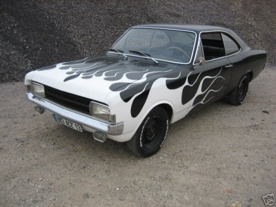

Sieht ja richtig cool aus 8) . Gefällt mir .
Beiträge: 2243
Re: Alte Liebe rostet (nicht)!
Könnte glatt der von Christian @CCRyder sein.......ich meine bevor die Flammen kamen :mrgreen:
AmberEyedDog
Beiträge: 51
Wohnort: Essen
Beitrag von AmberEyedDog »
Boah, so sah die mal aus? Krass.... hab ich irgendwie verdrängt :mrgreen: Der Kaufvertrag sagt Anfang 2007, also eher 13 1/2 Jahre. Trotzdem lang her.
