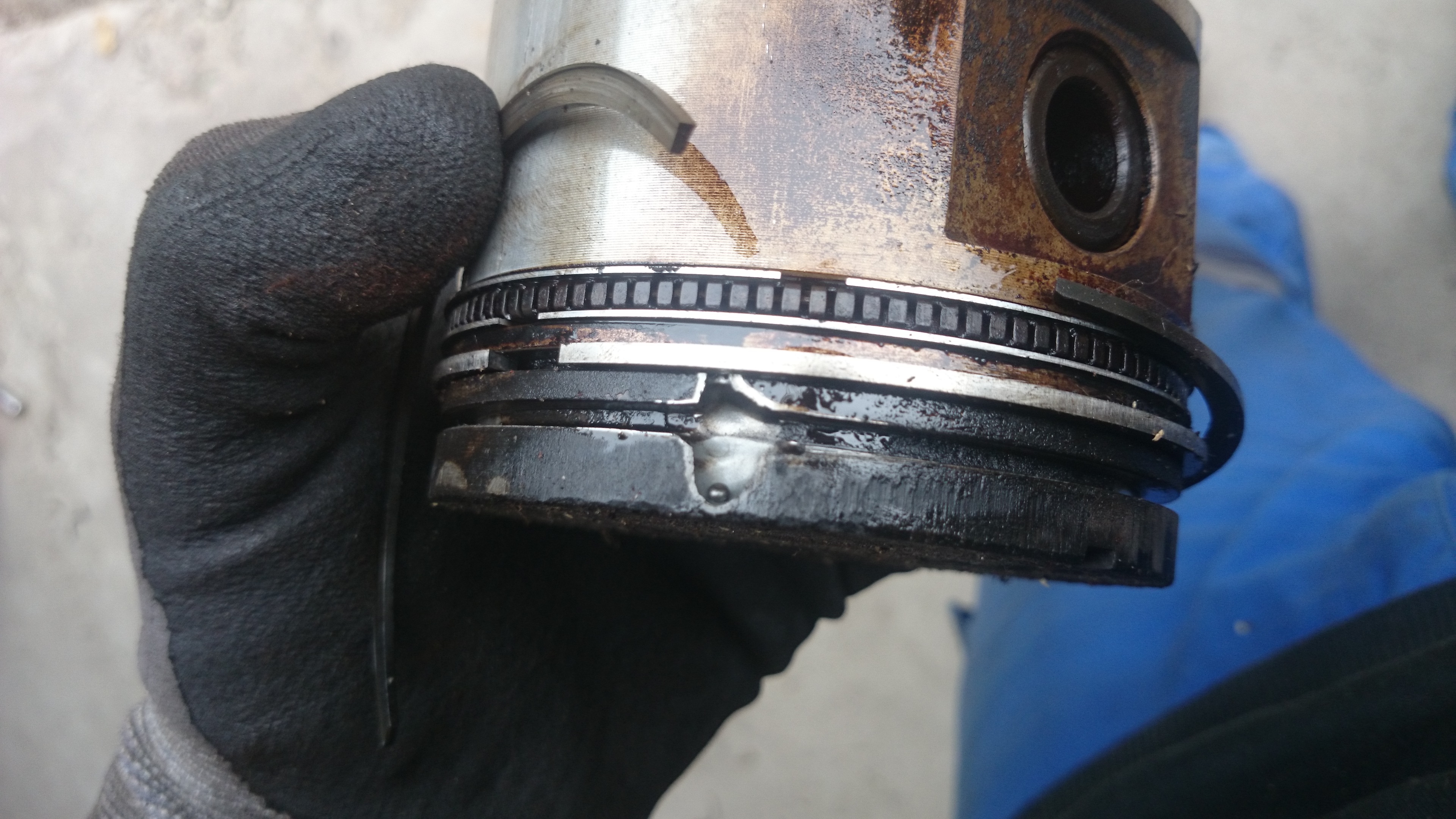

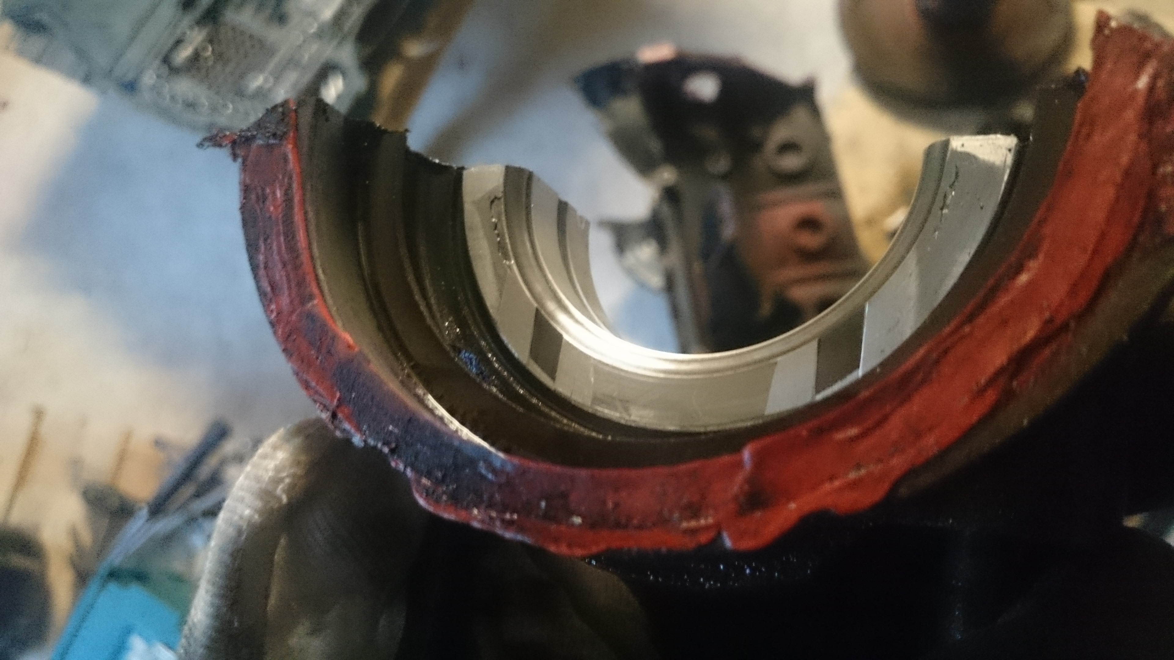

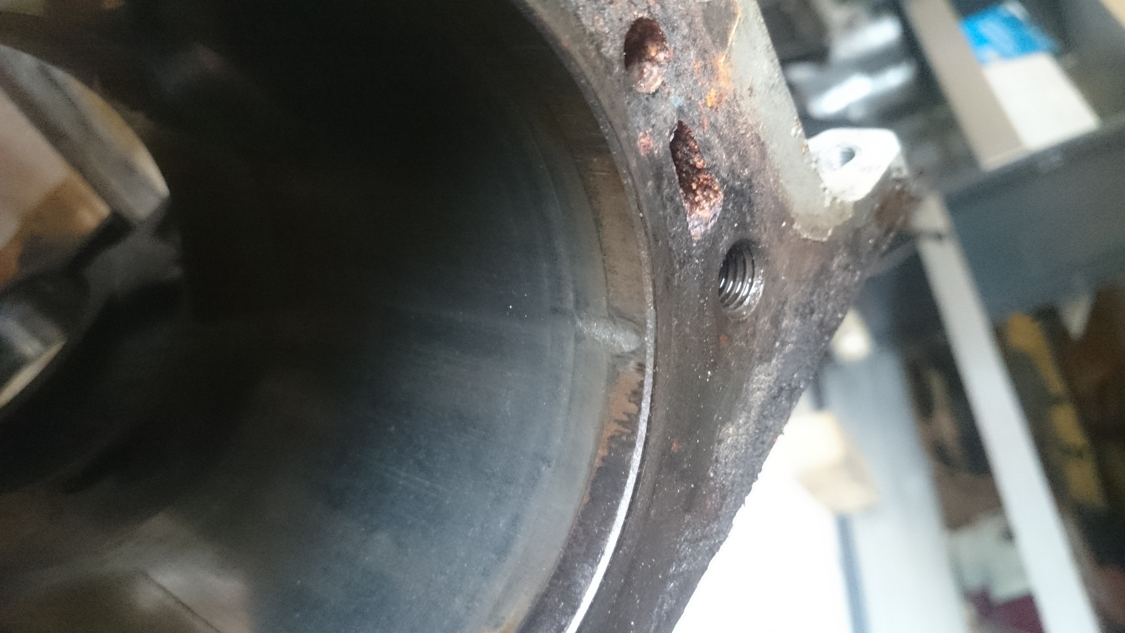

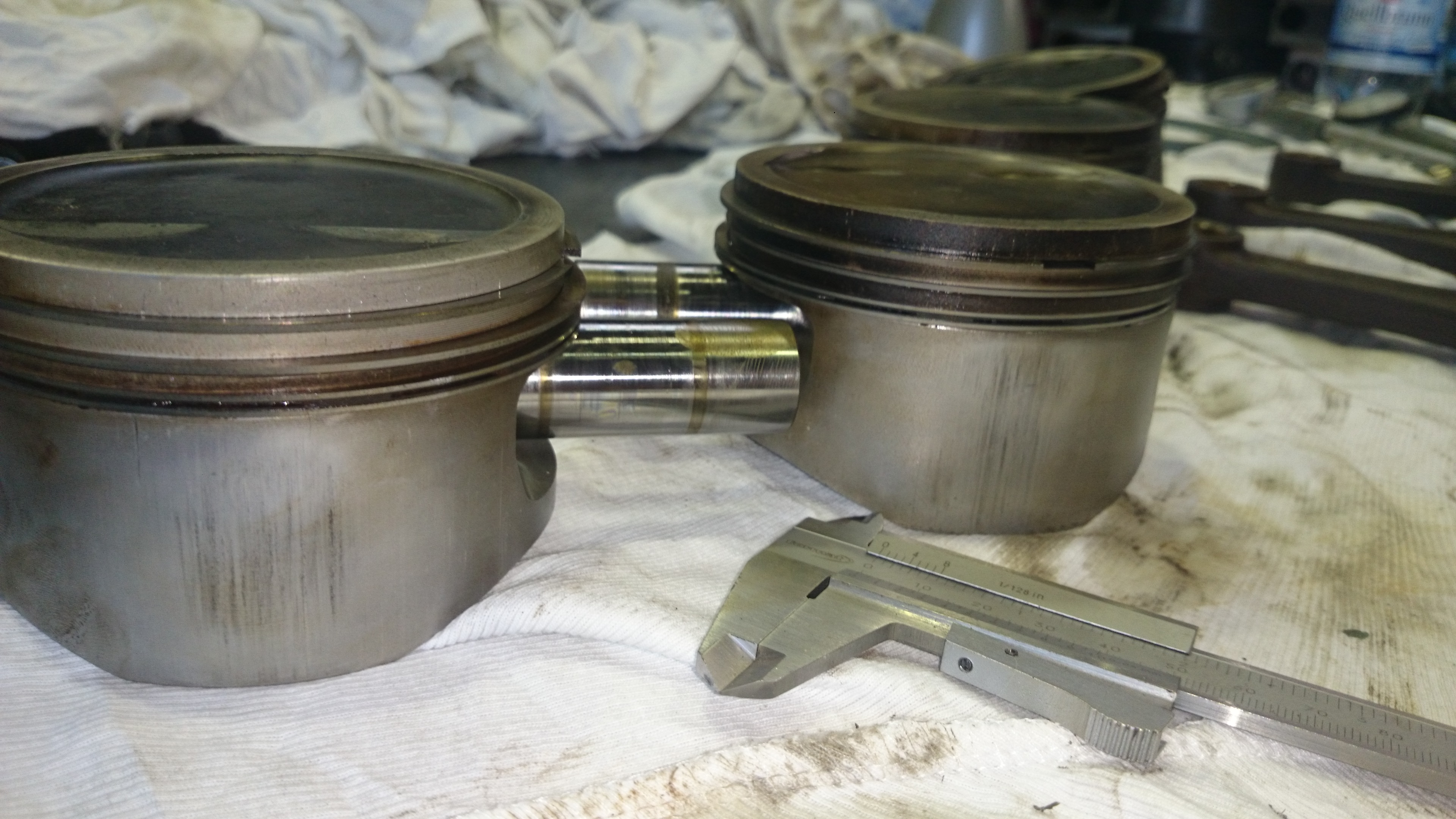

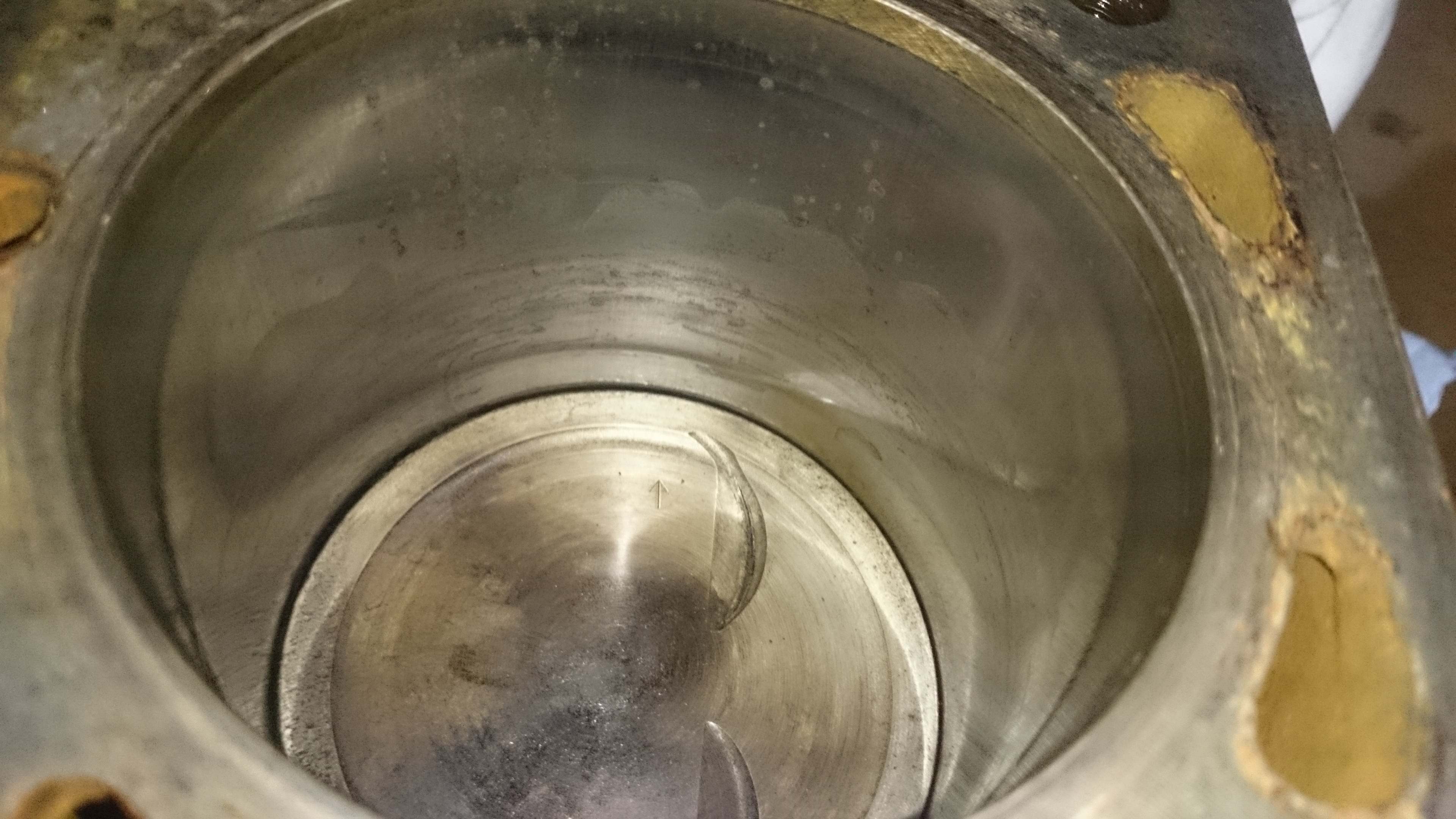

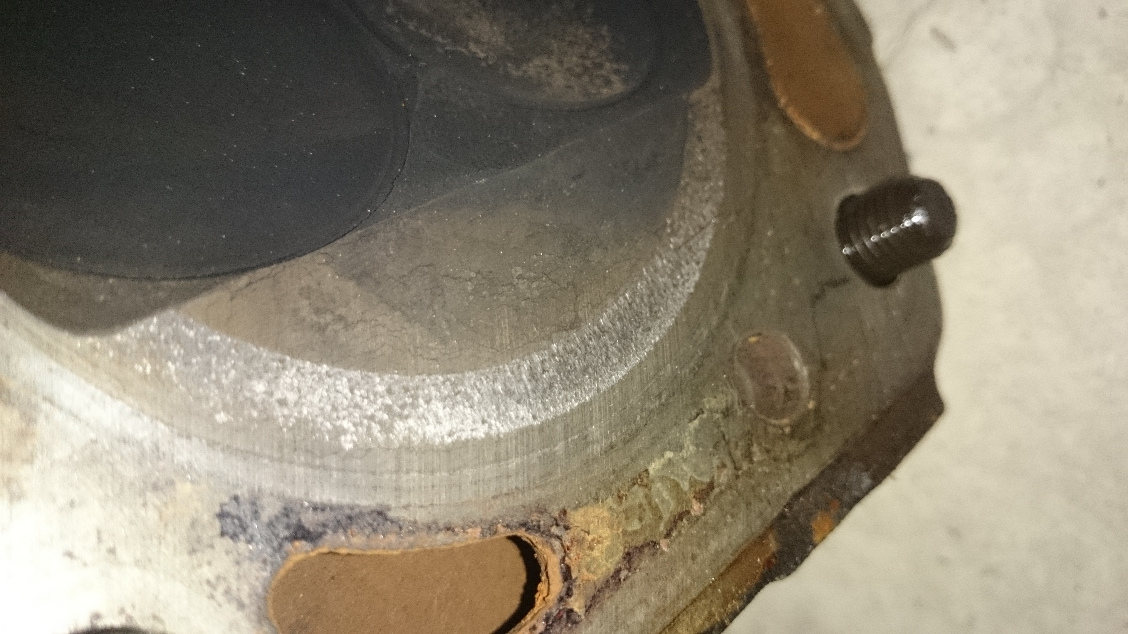

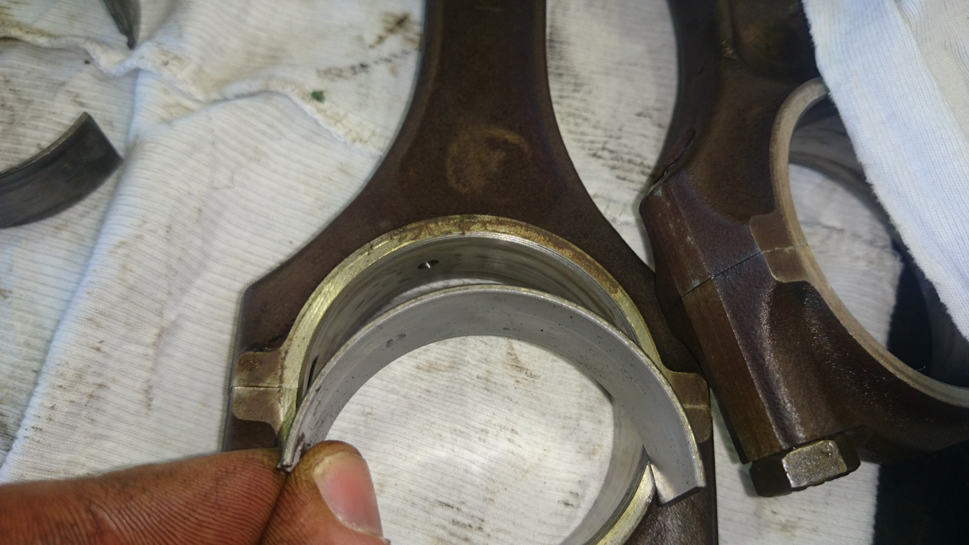

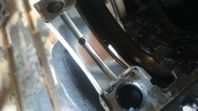

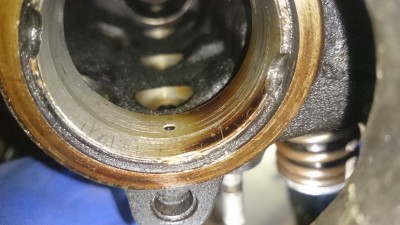

hier Bilder von einem 2,4l der Feuer bekommen hat und meinem 1,9l der auch nicht immer das leichteste Leben hatte.
Jewails die ersten Kolbenringe waren gebrochen, fast alle anderen klebten in der Nut.
Und wenn ich mir die geschmolzene Stelle so ansehe kann ich mir denken warum er im Leerlauf so gepatscht hat.
Durch Nachverbrennung in der Kammer.
Wenn die Motorexperten da bitte noch mal drüber sehen könnten, ob das so stimmt was ich mir da gedacht habe. =)
Grüße
Robbe
PS: Das Forum ärgert gerade... kann die Bilder nicht einfügen... :/
8. Kolben geschmolzen, Kolbenring gebrochen und Ring und Nut stark eingelaufen;<br />- Hohe Laufleistung (Kolbenringspiel)<br />- Gewaltsame Wiederinbetriebnahme nach langer Standzeit (festgerostet, Kolbeninge brechen)<br />- Viel Ölverbrennung (Schmelzen durch Überhitzung)<br />-- Kolbenringe kleben.
7. Passlager eingelaufen (als einziges):<br />- Hohe Laufleistung.<br />- Geringer Öldruck.<br />- Unwucht in der Schwungscheibe.<br />- Vermutlich ein 3 Stoff Lager, alte Serie, zu erkennen an der messingfarbenen Schicht.
- Geringer Öldruck.

6. Passager mit Ausbrüchen beim Axiallager;<br />- Axialspiel zu gering.<br />- Regelmäßig aufgetreten;  normaler Verschleiß.

4.1 Ölbohrung in der Lagerschale an falscher Position<br />- Zylinderwand wird evtl. nicht ausreichend geschmiert<br />- Passend zu Bild 1,2,4
4. &quot;eingefallenes&quot; Kolbenhemd;<br />- Hemd unten ca 0,1mm kleiner als Standartwert.<br />- Starker Verschleiß durch (zu) hohe Belastung oder hohe Laufleistung<br />- Schmierungsmangel
4. "eingefallenes" Kolbenhemd;
- Schmierungsmangel
3.2 Erhöhter Kolbenüberstand passend zu Bild 3.<br />- Block wurde geplant um diesen Zustand zu erreichen.
3.1 Beschädigter Zylinderkopf passend zu Bild 3.
3. Kolbenkrone beschädigt:<br />- Starkes Klopfen.<br />- Kolbenüberstand zu hoch.<br />- Streckung des Hubes im Betrieb duch Überdrehzahlen und/oder Lagerspiel.
- Starkes Klopfen.
2. Kräftige Querriefen an den Zylinderwänden:<br />- Schmierungsmangel<br />- Kolbengeschwindikeit zu hoch.<br />- Kolben kippen / verkanten (Spiel zu hoch).
- Schmierungsmangel
1 Ölrückstände an den Zylinderwänden: <br />- Öl zu Heiß/ falsches Öl/ schlechtes Öl<br />- Kolbengeschwindigkeit zu hoch.<br />- Kolbenringe verschlissen / Vorspannung zu gering.
