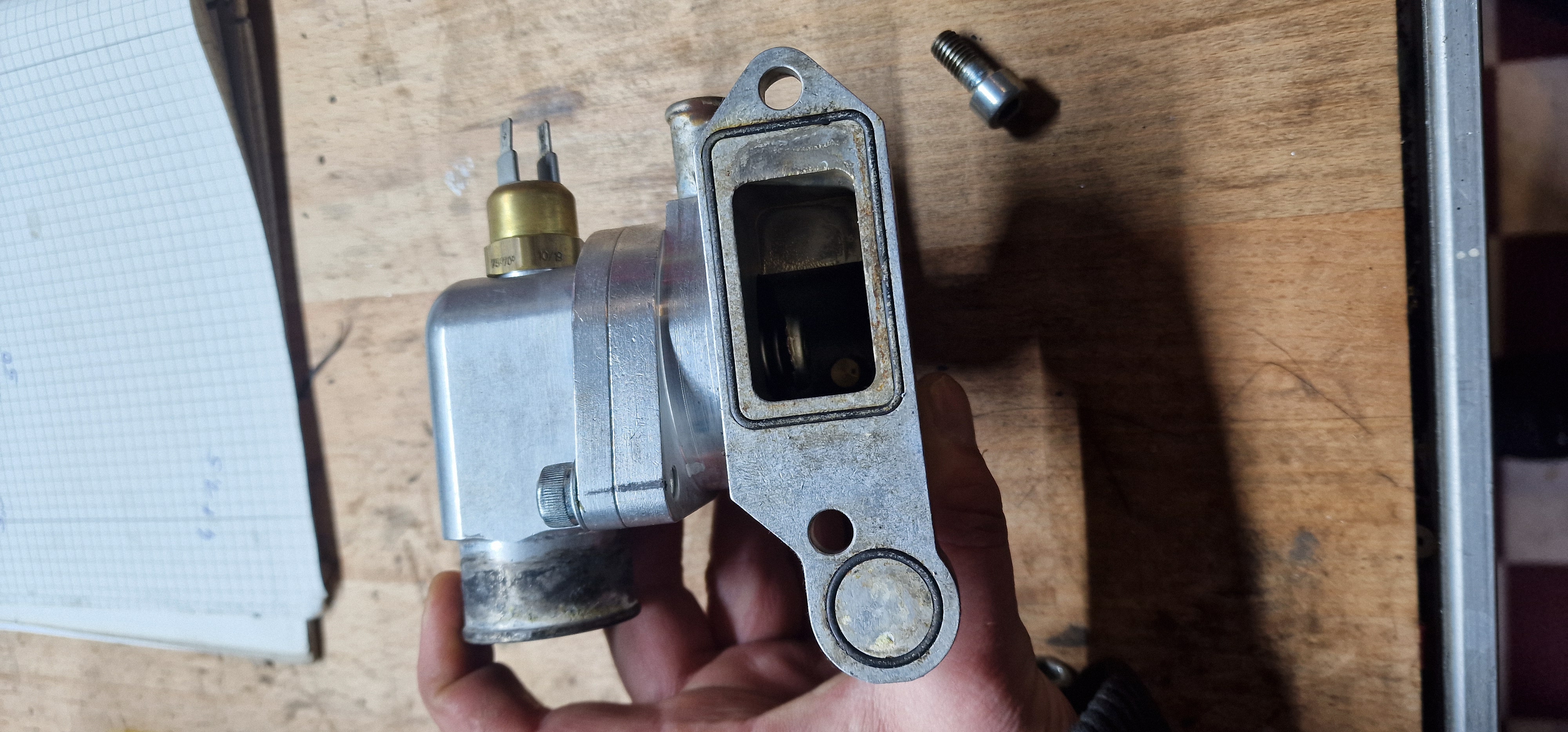

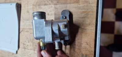

So, hier die Bilder.
Hab leider keine original Thermostatdichtung hier sonst hätte ich sie mal dran gehoben.
streikwagenbändiger
Beiträge: 361
Wohnort: jork
Re: Thermostatgehäuse von Krause Rennsporttechnik kaufen
Merci für die Bilder.
Aber da stimmt was nicht. Die rechteckige Öffnung ist Ok. Aber durch die runde, verschlossene Öffnung (die mit dem O Ring) strömt das Kühlwasser zur Wasserpumpe. Jedenfalls bei meinem 1,9 s Zylinderkopf. Für welche Zylinderköpfe ist das Thermostatgehäuse? Krause bietet zwei Varianten an.
Wie werden die beiden Gehäusehälften abgedichtet? Findet sich dort ebenfalls ein O-Ring?
streikwagenbändiger hat geschrieben: 27.02.2025, 20:22 Merci für die Bilder.
Soviel ich weiß ist der Wasserkreislauf beim 2,0E anders aufgebaut, der Rücklauf wird da hinten am Block angeschlossen. Das originale Thermostat für den 2,0E hat den gleichen Flansch. Die beiden Versionen bei Krause unterscheiden sich nur durch ein zusätzliches Gewinde für einen zweiten Sensor.
:idea: Jetzt habe ich es begriffen. Das Gehäuse ist für Doppelvergaser und Renneinspritzung. Der Kanal zur Wasserpumpe wurde mit Absicht verschlossen. Der Spezialthermostat öffnet bei 71°C
Das ist nichts für Normalos mit Standardvergaser. Wie schade!!
Beiträge: 1903
streikwagenbändiger hat geschrieben: 27.02.2025, 20:48 :idea: Jetzt habe ich es begriffen. Das Gehäuse ist für Doppelvergaser und Renneinspritzung. Der Kanal zur Wasserpumpe wurde mit Absicht verschlossen. Der Spezialthermostat öffnet bei 71°C
Man kann das mit Sicherheit irgendwie verwenden, und den Rücklauf hinten am Block anschließen, da ist ja eine Verschlusschraube bei unseren Blöcken. Keine Ahnung ob das Sinn macht, ich weiß auch nicht ob das Gewinde für unsere Temperaturfühler passt.
Beitrag von Rkrd1900 »
Ja, die beiden Gehäusehälften werden auch mit einem O-Ring abgedichtet.
Mein ZK ist ja ein P2E auf einem aufgebohrten 19s.
Ich nutze den hinteren flansch des Gehäuses als Rücklauf zur Wasserpumpe (habe keinen Wärmetauscher mehr).
Selbst am Bergrennen & 6std Autobahn mit Stau letzten Sommer hatte ich bezüglich Wassertemperatur absolut keine probleme.
