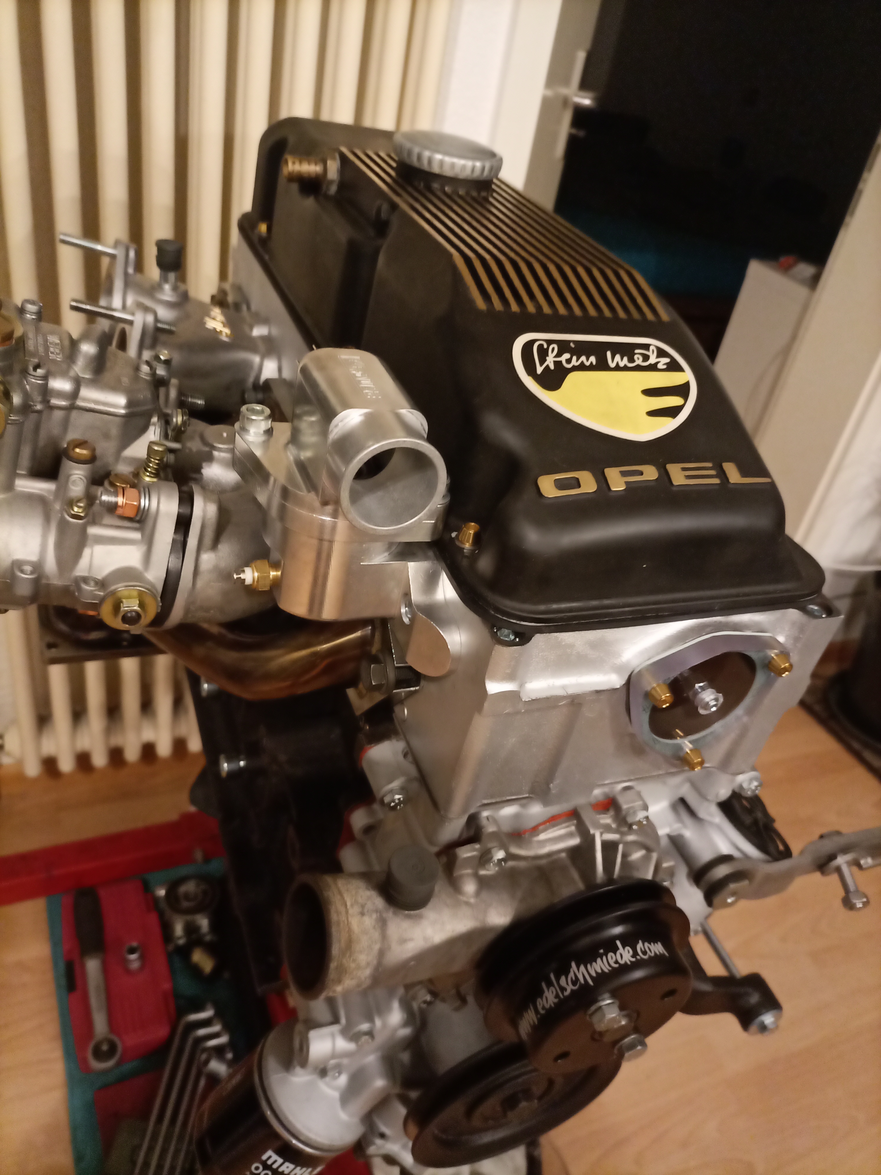

Habe aktuell nur etwas ältere Bilder.
Kopf ist ein P2E
Könnte am Donnerstag Abend genauere Bilder machen. Thermostatgehäuse ist aktuell noch demontiert.

Was ist das denn für ein Nockenwellendeckel???? :D
Ist das ein 2l Kopf??
Dann ist das das Thermostatgehäuse das ich kaufen möchte.

streikwagenbändiger hat geschrieben: 24.02.2025, 15:59 Was ist das denn für ein Nockenwellendeckel???? :D
Der Deckel ist aus so Industrie Plexiglas, funktioniert eigentlich einwandfrei aber hab jetzt aktuell den originalen drauf :lol:
Ist ein P2E Bleifrei Kopf, bearbeitet von Risse mit 45/40 rennsportventilen und dem ganzen pipapo.
Ich finde das Thermostatgehäuse top, will kein anderes mehr :icon_daumen_01

Das Teil ist wirklich edel und durchdacht!!! Ich muss auch eines haben!
Ich würde das Teil gerne aus mehreren Perspektiven sehen.
Kannst Du bitte noch ein paar Bilder für uns einstellen??? :wink:

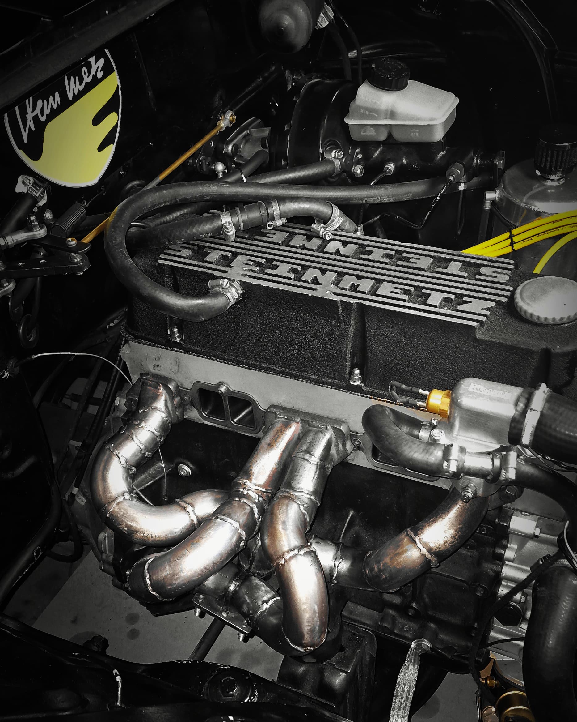

Rkrd1900 hat geschrieben: 24.02.2025, 15:03 Habe aktuell nur etwas ältere Bilder.
Kopf ist ein P2E
Die Schweißnähte am "Fächer" Auspuff haben m.M.n. die Note 5- ,
keine 6 weil der gute Wille ja da war ... :roll:
Selten so schlechte Nähte gesehen 8) !
