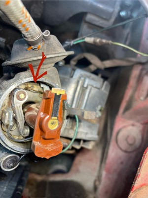

Hallo Marcel, schau dir unbedingt das Massebändchen im Verteiler an.
Liegt unter der Betätigungsstange der Unterdruckdose von der Grundplatte zum Gehäuse.
Hatte ich zweimal als Ursache mit den gleichen Symptomen, mal lief er einwandfrei, dann wieder nur Gestotter. Das Massebändchen hing nur noch an wenigen Litzen.

Du meinst den kleinen Strang den ich markiert habe oder?
Der würde in Ordnung aussehen
Servus Uli

Ja, wie ich bereits auch schon beschrieben habe. Nimm einen Schlitzschraubenzieher und hebel vorsichtig ein wenig dran, nur schauen genügt nicht. Bei manchen löst sich die komplette Lötstelle ab...

Ich glaub ich hab den Fehler gefunden ,und der ist ziemlich dödelig. Und zwar ist es die Verteilerkappe , die wohl nicht richtig drauf war, weil sich auf einer Seite der Verschluss gelöst hat. Bin vorhin 50 km gefahren plötzlich wieder Auto aus. Hab dann unter die Haube geschaut und die rechte Klammer war offen. Die ging auch sehr leicht auf. Hab jetzt die Klammer etwas nachgebogen, jetzt sitzt sie wieder fest und Auto springt normal an und läuft wieder. Das würde vielleicht auch erklären warum an den Kontakten der Kunststoff abgebrochen ist wenn da der Finger in der lockeren Kappe randaliert.
Ich werd mir aber trotzdem mal die nötigen Ersatzteile organisieren und das mal austauschen.
