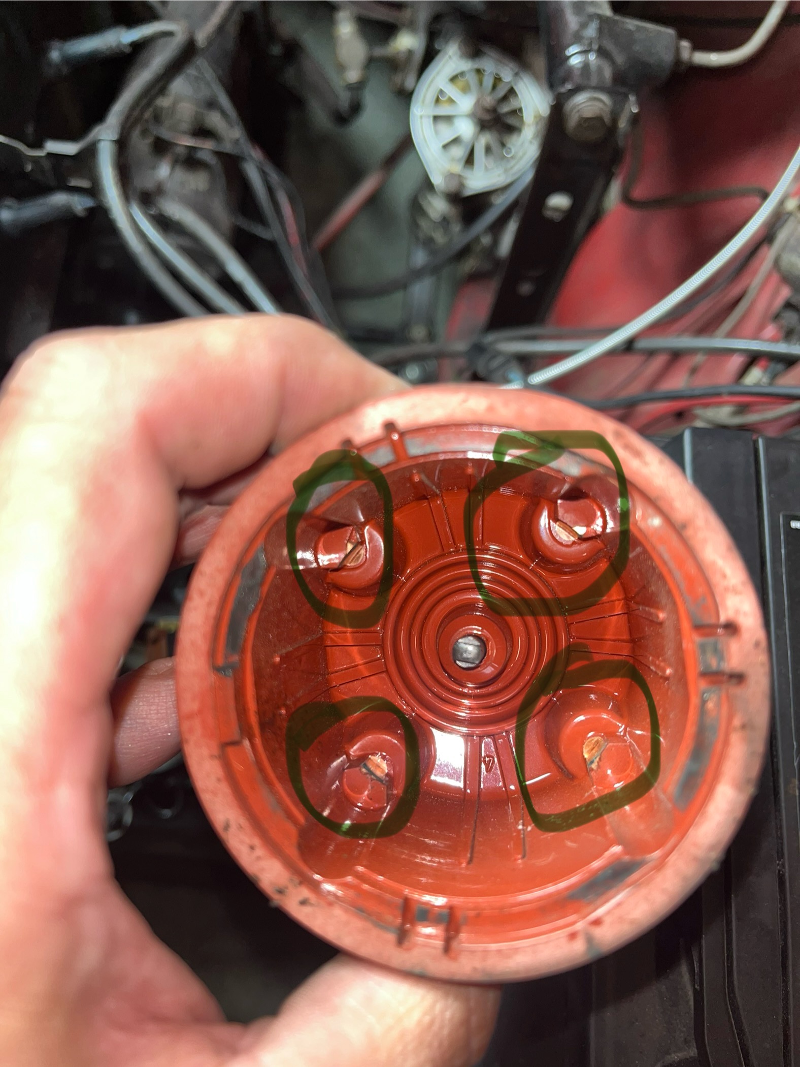

Re: Auto geht im Leerlauf aus
Hab die Verteilerkappe jetzt mal abgenommen und mir ist aufgefallen das da bei den Kontakten überall ein bisschen von dem Plastik abgebrochen ist, das sollte wahrscheinlich nicht so sein
