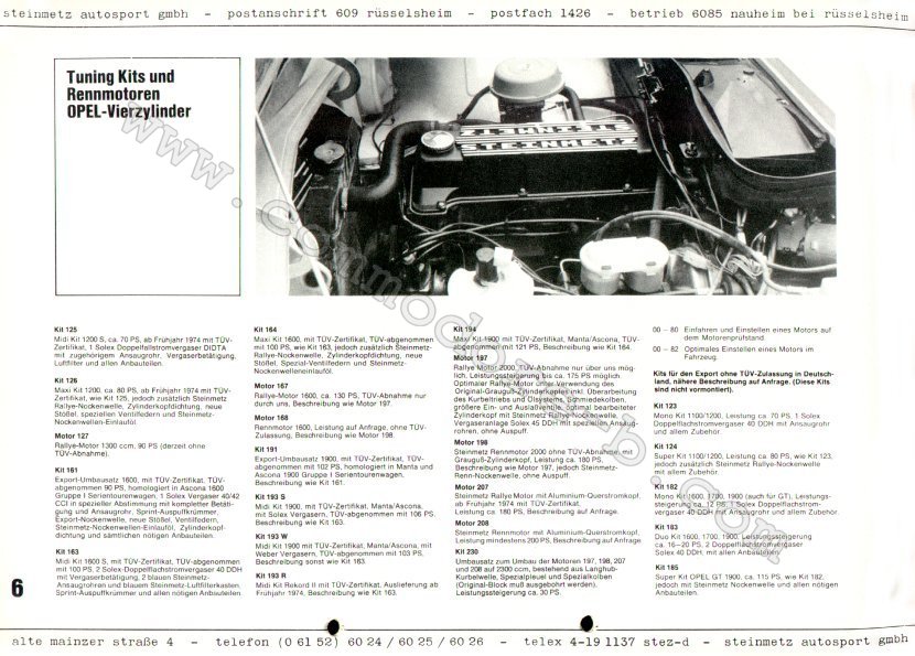

Also Umrüstkatalog hast du? 150 PS macht die Karosse.
Hier Steinmetz 1974:
http://www.commodore-b.com/seiten/test_ ... ndex1.html

Der Steinmetz gibt ja 175 PS her mit TÜV.
Auch das Umbauten auf 2,3 Liter möglich waren.
Das sollte der Argumentation reichen im Zusammenhang mit dem Umrüstkatalog.
Am Fakt das der 2,4 er erst nach 77 kam lässt sich nichts ändern.
Da sind die Tüv Seiten auch voll der Widersprüche.

Bei Steinmetz gab es maximal einen 2L für den Rekord. Streng genommen ist eine Eintragung nur möglich, wenn du als Basis einen 19S Motorblock nimmst und daraus einen 2.4er baust. Der 2.4er gab es 1979 im Ascona, allerdings hatte der 400er einen bisschen anderen Kopf! :mrgreen:
Etwas mit 2.4er in der 10Jahresfrist zu bauen, wäre also theoretisch möglich gewesen. Die entscheidende Frsge ist, wie viel Bock hat dein Prüfer!
