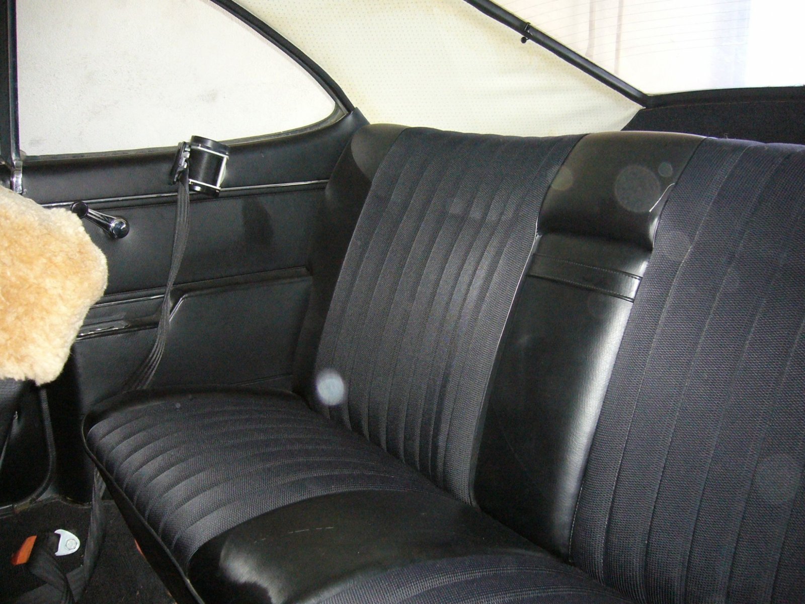

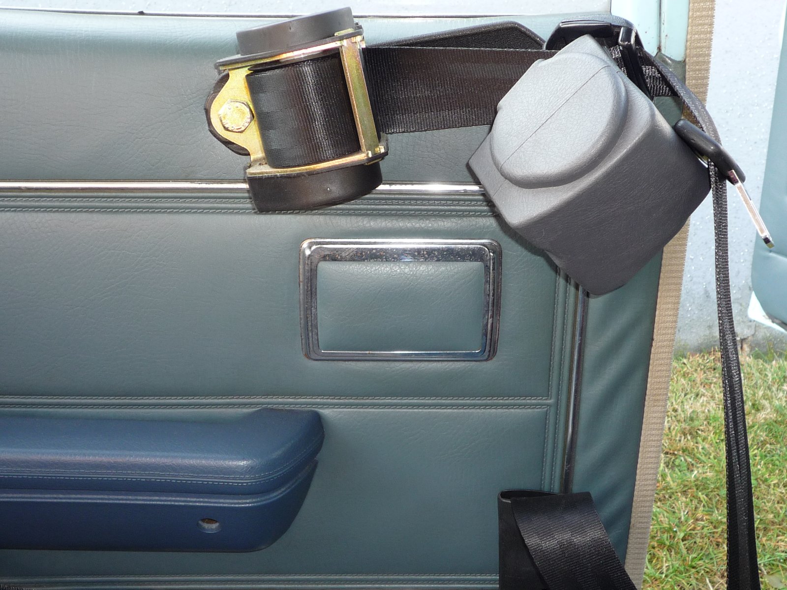

[mention]the Brain[/mention] Metto , da hat Buck schon recht , der Anlenkpunkt an der B-Säule liegt beim Coupe weiter hinten !
Hab gerade Bilder davon in meinem Fundus entdeckt , auch für Dich Jochen [mention]kolli5[/mention] interessant ?
Gurt Limo 2-Tür Fahrerseite
Gurt Coupe Beifahrerseite
Re: Sicherheitsgurte Coupe
also entweder die Variante Extra lang oder sich schon mal aufs Fasten vorbereiten :mrgreen:

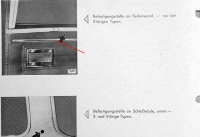

Ich habe noch was in meinen Unterlagen gefunden,bezüglich Befestigungspunkte Coupe
Das ist ja jetzt nichts Neues.
Beiträge: 3052
mp3 hat geschrieben: 17.03.2018, 18:38 Das ist ja jetzt nichts Neues.
Stefan doch, es geht doch um den Unterschied Coupe und Limo 2-tür, Limo 2-tür ist laut WHB-Foto nur ca. 240mm.....
Beiträge: 3052
Sorry, mein Pfeil ist zu lang, bin da am experimentieren... :(
