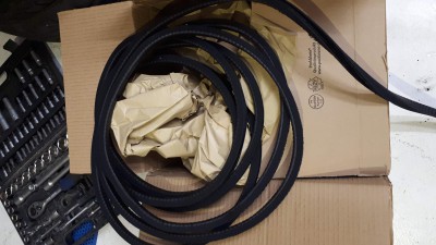

Ich hatte die hier
https://www.o-t-r.de/shop/rekord-c-comm ... mmodore-a/
1. Sie kommt wie auf den Bildern zu sehen, auf der Rolle
2. Sie kommt nicht mit den Opel Klammern zum einknöpfen. Man kann die alten auch nicht übernehmen
Das Produkt passt meiner Meinung nach gut. Die Handhabung ist eine Katastrophe...
Dadurch, dass es gerollt kommt, muss man es glatt ziehen. Problem dabei ist, dass sich dann der ganze scheiß wellt und verzieht. Man muss also den Samt wieder glätten. Damit kann man Stunden verbringen!
So sieht es dann geglättet aus
Dadurch, dass es keine Halteklammern gibt, muss man sich überlegen wie befestigen? Ich habe mit dann für Karosseriekleber entschieden. Hat es teilweise auch bei Opel original an der Führung. Problem ist dann eher, wie drücke ich das Gleichmäßig an den Rahmen?
Ich kann jetzt nach 4 - 5 Jahren im Alltag nichts negatives feststellen. Scheiben halten noch....
