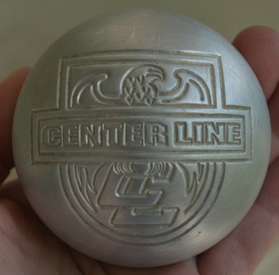

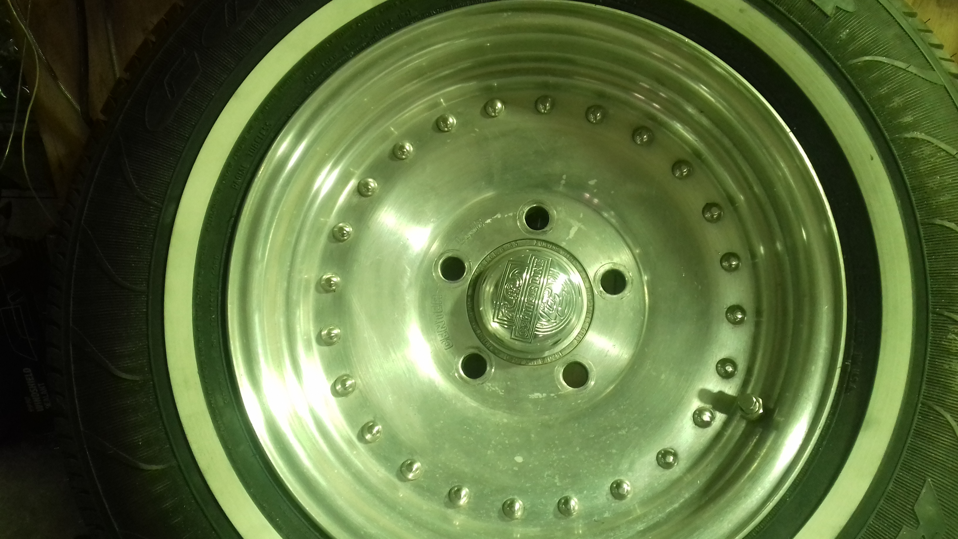

Manchmal muss man auch einen Adapter anfertigen. Aber ohne diese Center Caps wären die Felgen nur halb so schön. (Es gibt auch solche Bullet-mäßigen aus verchromtem Plastik, die sehen scheiße aus):
Re: Mal wieder ein Felgen-Thread
Sieht in jedem fall ziemlich geil aus
Bin schon gespannt wie meine erste probemontage aussieht wenn dat dingen da ist

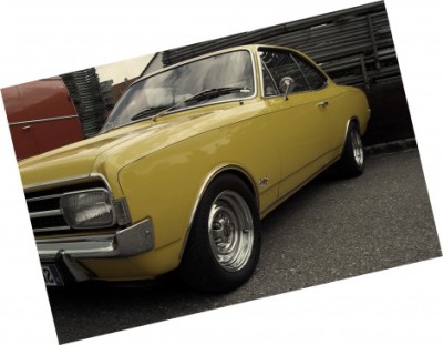

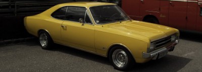

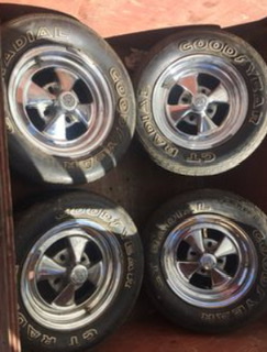

Ich fände diese hier sooo geil fürn Rekord.
