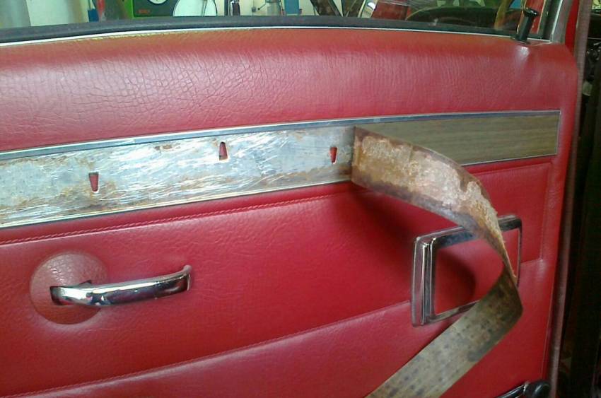

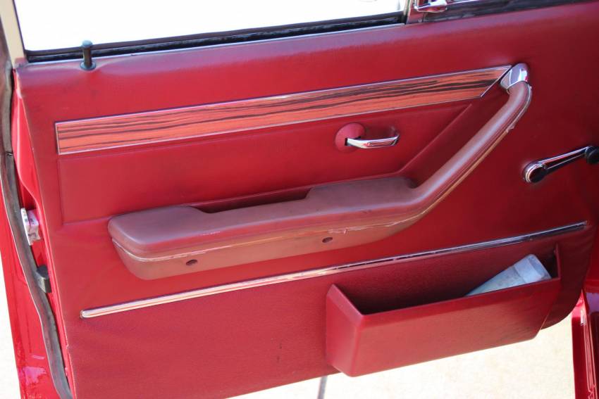

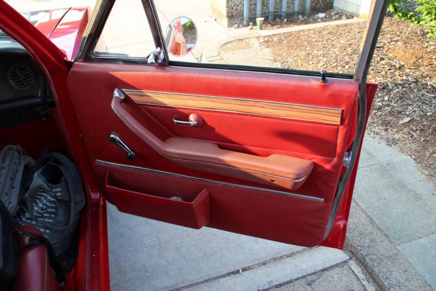

Habe nun endlich die Funiere erneuert,,Ich weiß Geschmacksache
aber alt gegen neu mußte einfach sein.
Das Alte Funier mit einem Schaber entfernt und das Maß 35 mm übertragen sowie die Abschrägung der Spitzen,Patex Sprühkleber aus ca 20 cm Entfernung drauf dabei reicht eine Benetzung, ansetzen und gleichmäßig andrücken und es hält Super siehe Fotos.Ihr braucht keine Verkleidung runter machen keine Klipse biegen nur sauber den alten Rest entfernen (Kleberückstände Unebenheiten)siehe Fotos
Gruß Frank
Wenn einem das Wasser bis zum Halse steht, sollte man nicht auch noch den Kopf hängen lassen.
Naja, die Verkleidungen sind eh ab, die paar Laschen aufbiegen ist keine Arbeit. Hab die Leisten mit dem Brenner aufgeheizt. Dann ging der Kram ganz gut ab. Wäre in eingebautem Zustand schwierig geworden. Und so kann ich die Leiste selber nochmal prima polieren.
