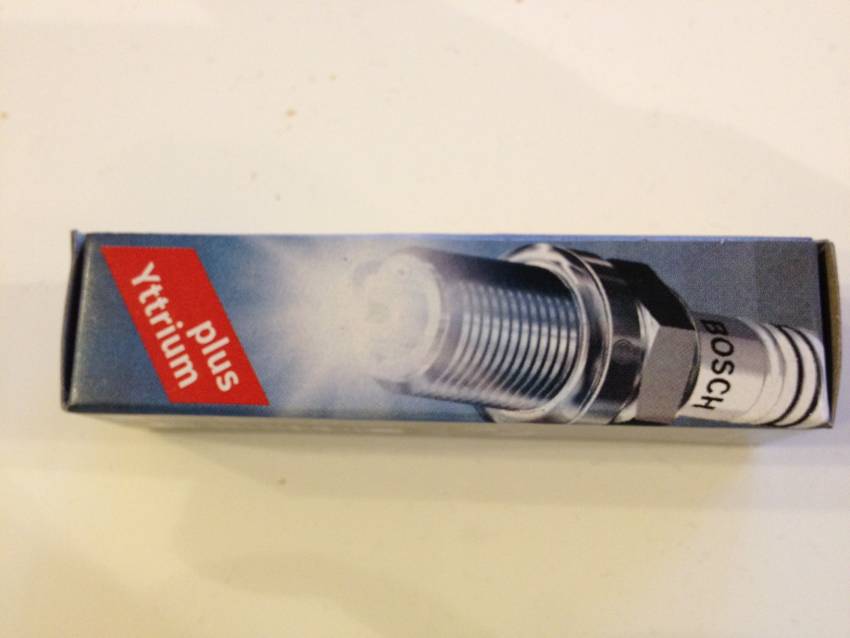

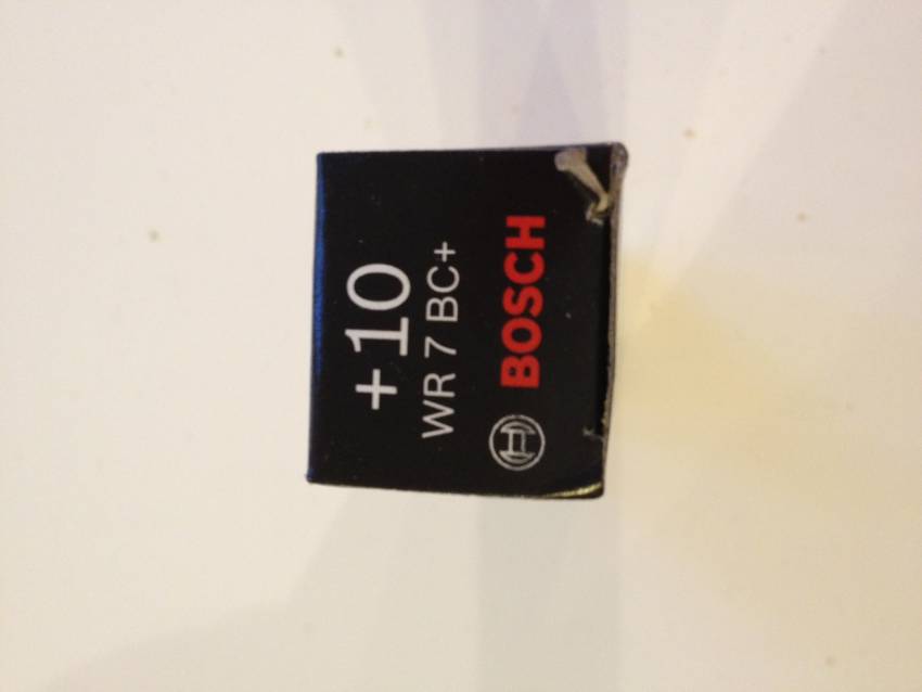

Hab mir heute auf Empfehlung Zündkerzen von Bosch gekauft.
Allerdings ist deren Bezeichnung WR7BC+. Da gabs noch welche mit einer anderen Bezeichnung, die ich jetzt aber vergessen habe.
Laut Datenbank meines Dealers sind aber beide für meine Kiste tauglich.
Hat jmd. Erfahrung mit diesen WR7BC+?
PS ist ein 19S Motör
METTO
Beitrag von METTO »
Mosh,
ist ´ne Evo, Platin mit drin. Kannste fahren. Der Wärmewert ist richtig.
M
http://www.ebay.de/itm/BOSCH-ZUNDKERZE- ... 48410eeb4b
unter dem Fenster der Montageanleitung, sollte man auch wissen wie fest die Kerze gezogen wird kannste dir mal Beispiele von Kerzengesichtern ansehen.
