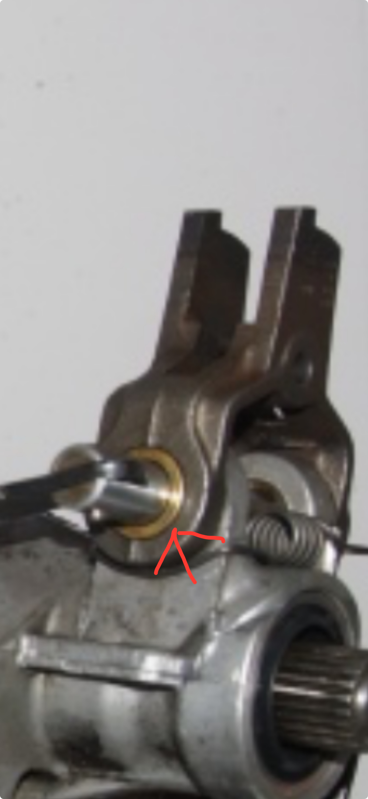

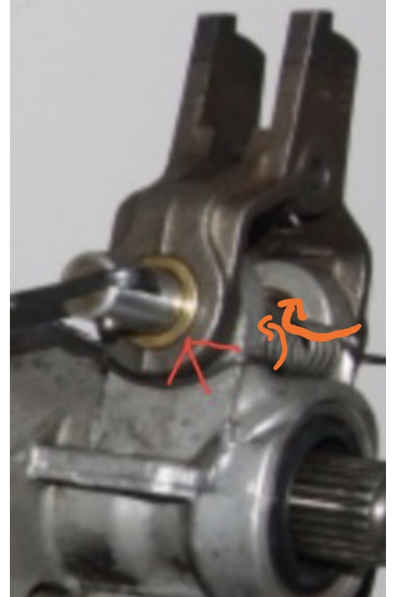

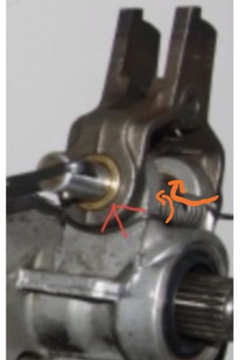

Mir ist nicht so ganz klar, welche Buchsen du meinst, hast du mal ein Foto ?
In den Bolzen in der messingfarbenen Hülse auf dem Foto greift die Kugel des Schalthebels ein, die Hülse ist allerdings einteilig.

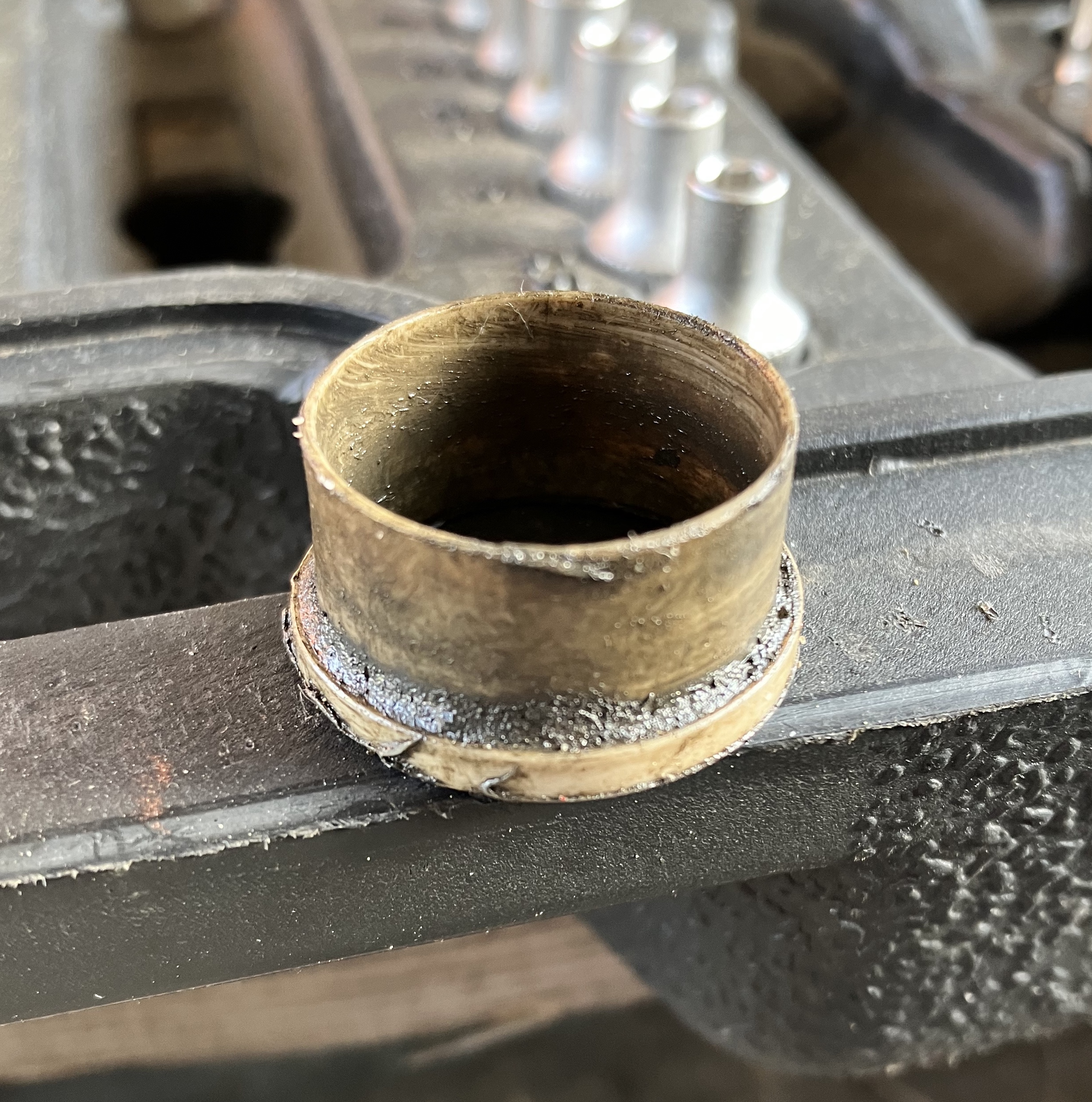

bei mir war auf jeder seite von innen ne buchse drin… aber vielleicht hat die da auch jemand reingepfuscht und die gehört original gar nicht rein 🤔 … hab sie jetzt beide draußen und nun hat der bolzen echt viel spiel…
Beiträge: 1905
Re: Bremskraftverstärker / Buchsen
Wahrscheinlich hat da jemand selbstgedrehte Buchsen eingesetzt, oder das wurde irgendwann geändert. Bei mir ist die Buchse einteilig, auf der einen Seite ist ein Bund, und auf der anderen ein Einstich für einen Sprengring. Mir ist kein Anbieter bekannt der diese Buchse anbietet. Das Material ist aber normalerweise nicht Kunststoff sondern Messing oder Bronze.

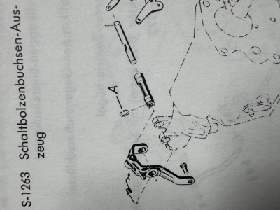

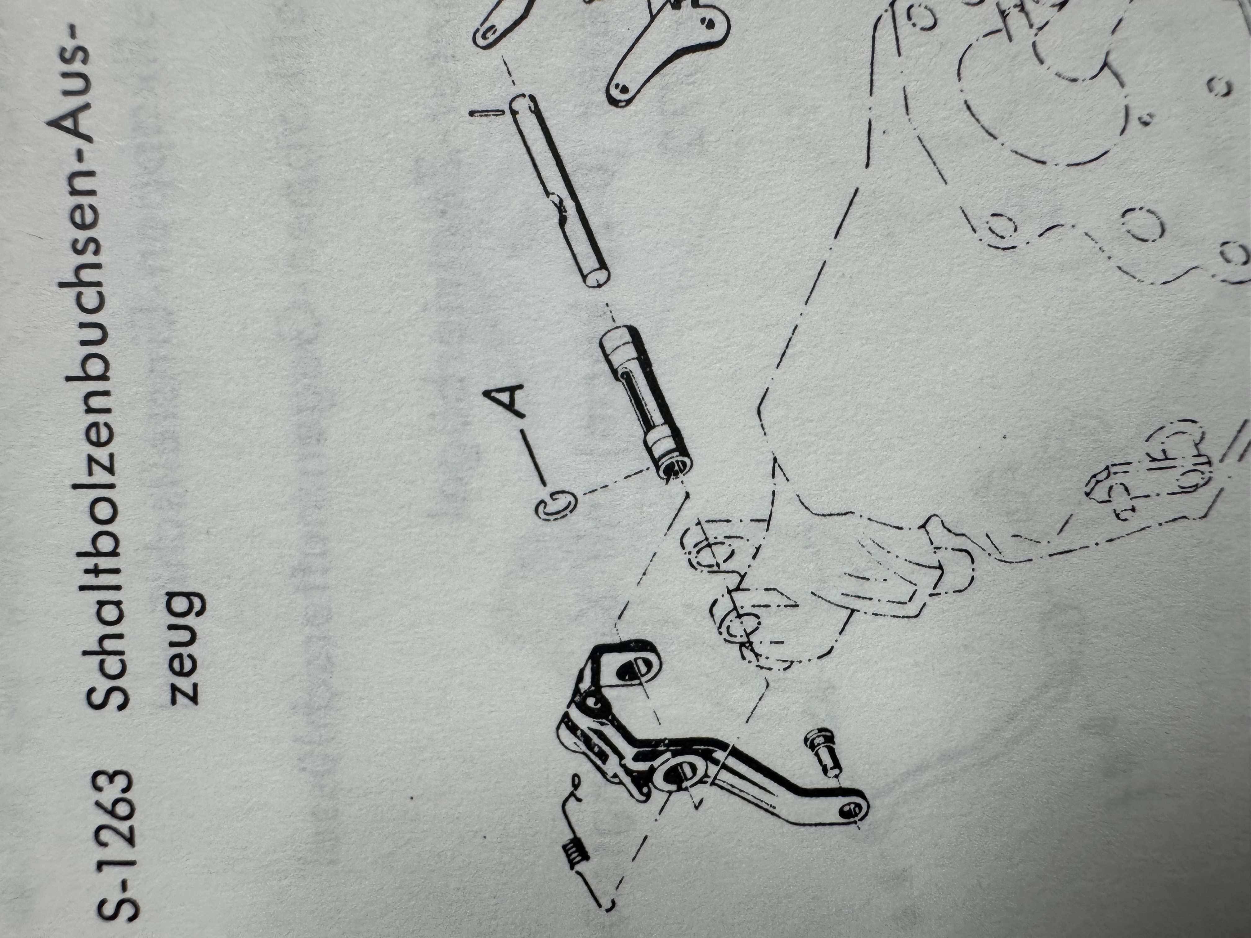

So sieht das im WHB aus.
Beiträge: 11910
Sieht nach Pfusch aus. Technisch ergibt das keinen Sinn. Die Buchse hatte er wohl liegen gehabt. Weil wenn ich mir welche machen kann, dann kann ich auch gleich ganz neue drehen...

Tom hat geschrieben: 30.04.2025, 18:39 So sieht das im WHB aus.
oh ja die sind da nicht vorhanden, bei mir waren sie zusätzlich um die Messingbuchse herum, weil die sehr viel spiel hat vielleicht mal selbsgedreht von irgendjemandem.. na ja gut dann brauch ich nicht weiter rätseln… hätte vielleicht auch nicht die Buchse zum Bolzen machen sollen : )
