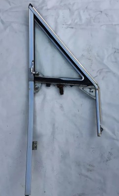

Wenn ich etk und whb richtig verstehe, dann ist die vertikale/hintere Dichtung auf einem Metallteil welches zwischen Dreiecksfenster und "normalem Fenster" liegt.
Diese ist bei mir sehr schlecht.
Ich habe noch ein sehr gutes Dreiecksfenster mit komplettem Rahmen, ebenfalls Coupe mit alter fgst-nr.
Wie kommt man an diese Dichtung ran?
Hätte das jetzt so verstanden, dass die "Filzführung" des großen Fensters raus muss und ich dahinter die ungebogenen Befestigungen dieser Schiene sehe!?
Aber wie geht die Führung raus? Kann ich diesen Kunststoffabschluss oben einfach Runterhebeln?

Türverkleidung demontieren, Führungssamt von unten beginnend aushebeln. Geht dabei vermutlich in Sack. Dann siehste die umgelegten Fähnchen. Die Endkappe ist auf einen Metallstreifen gegossen und verschraubt. Also bleibt das sitzen.

Danke. Wenn die Pappe ab ist, dann tausche ich glaub ich das komplette Teil aus, also Rahmen mit Dreiecksfenster - dann ist direkt alles "neu" (Dichtungen zumindest in gutem Zustand) und zusammen passend 8)

Ach Scheiße, vergessen. Da ist dann ja noch die Scheibe die raus muss vorher.
Das Führungssamtzeuges ist wenn noch original vermutlich eh rott. Merk man wenn die Scheibe spiel hat.
Beiträge: 15107
Re: Dichtung türdrehfenster
Zum tauschen des Rahmens muss die Zierleiste ab und die Spannschraube der Türhaut raus.
Falls nicht vorhanden hats Plaste Zierleisten Werkzeug in so Taschen für Schmales.

Wenn die Pappen raus sind, komm ich denn dann an die Schrauben die ich an den Schienen unten habe und kann quasi (relativ) einfach das komplett Drehfenster austauschen!?
