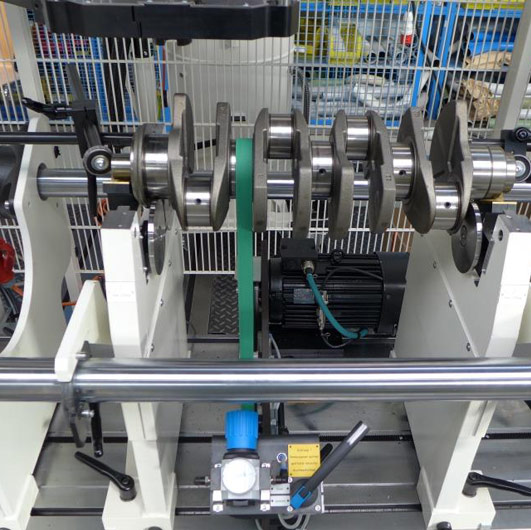

In der Regel, wird erst die Schwungscheibe gewuchtet, dann die Welle und dann, beides zusammen. Der Massenausgleich dient der Laufruhe. Es werden die Lager und alles weitere geschont. In der Serie wird nicht so genau gewuchtet. Im Bereich "G100". Reicht eigentlich auch. Besser geht immer ;). "G6,3" wäre dann schon richtig gut für das Alteisen.

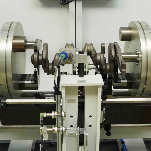

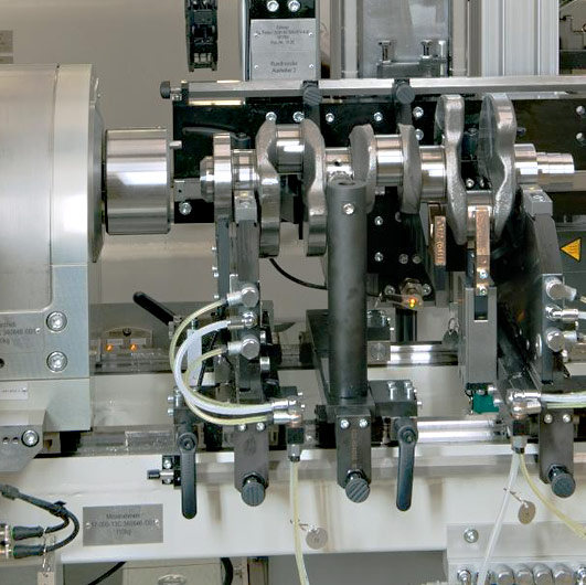

Hier mal ein paar Bilder von meinem Lieferanten, wo ich beruflich Lohnwuchten bestelle. Die Welle wird eingespannt und gelagert. Angetrieben meist eine Seite oder mit dem grünen Band. Die Welle läuft dann und die ganz moderen Maschinen geben genau an, wo ab oder aufgetragen werden muss. Das Bauteil dreht dabei meist nicht in Nenndrehzahl sondern langsamer und wird hoch gerechnet. Die Welle dreht sich also nicht mit 7k Umdrehungen oder sowas...

Aha. Gut das mal zu sehen. Ich konnte es mir nicht vorstellen. Fällt bei mir eh weg, der Rumpfmotor ist ja bereits vormontiert und ich zerre die Welle da jetzt nicht wieder raus. Ist ja schick das alles zusammen auszuwuchten, geht aber auch nur unter der Vorrausetzung das Kolben und Pleuel da hinterher auch halbwegs passen...
Ich setze jetzt mal drauf das die Elemente meines Baukastens innerhalb der Serienstreuung liegen und auch die gebrauchte Schwungscheibe ihre ursprüngliche Gewichtsverteilung nicht verändert hat.
Mehr Laufruhe wäre zwar schon ne schöne Sache, aber sonst bin ich da relativ anspruchslos, die serienmäßige Kraftentfaltung meines Hubraumboliden mit seinen 1071 cm³ drückt mich schon erbarmungslos genug in den Sitz... :mrgreen: :mrgreen: :mrgreen:
