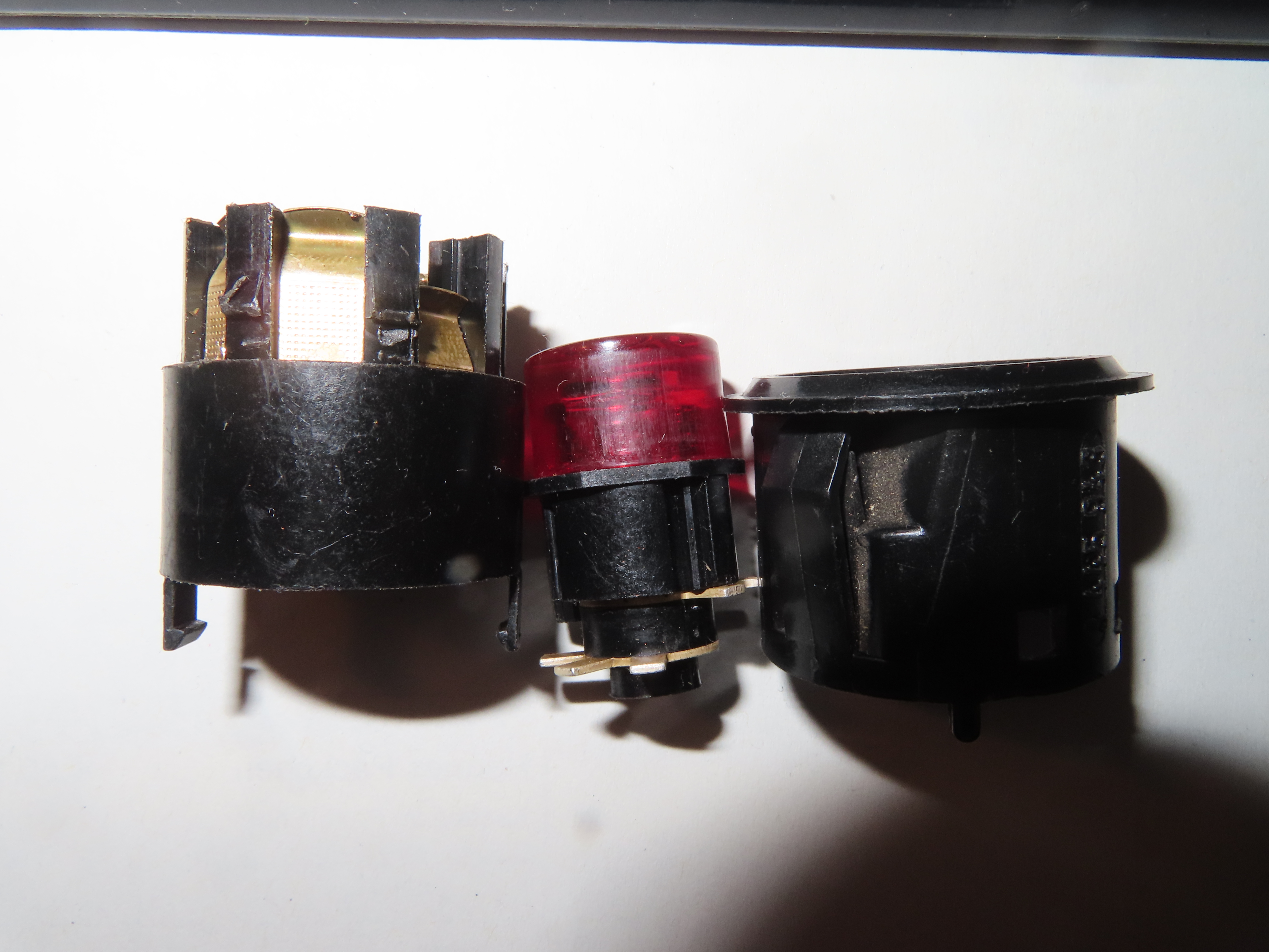

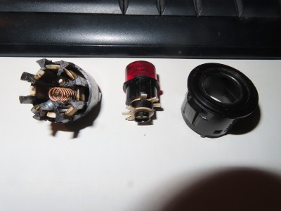

Heute hab ich Warnblinkschalter getauscht. Ich hatte schon öfters das Problem: entweder ging der Blinker gar nicht oder der Warnblinkschalter hat beim links Blinken mitgeblinkt. Wenn man hinten an den Kabeln gewackelt hat ist es besser geworden oder man hatte Totalausfall. Komischerweise funktioniert es mit einem anderen Schalter im Moment problemlos. Dürfte also nicht an den Kabeln liegen. Hab dann vorhin mal den Schalter geöffnet. Dabei kann man verzweifeln, da ringsherum 4 Plastenasen einrasten und es nicht vorgesehen ist das Gehäuse zu öffnen. Mit lautem Fluchen, einspannen des Schalters im Schraubstock und 4 Händen klappts dann irgendwie mit Uhrmacherschraubendrehern zwischen Haltenasen und Gehäuse zu kommen und mit einem weiteren Schraubendreher die Gehäusehälften zu trennen ohne dabei was abzubrechen. Mir sind einige Messingspäne entgegengekommen. Die müssen schon seit der Herstellung im Gehäuse rumpurzeln. Die Messingkontakte sehen eigentlich gut aus. Hab alles gereinigt und stecke es morgen mit neuem Kontaktfett wieder zusammen. Mal sehen ob er dann wieder funktioniert, sonst bleibt der andere erst mal drin. Bei dem ist halt eine der beiden Haltenasen für den Stecker hinten weg.
die Haltenasen für den Stecker brechen gerne ab
hier sieht man die 2 Schaltebenen und unterschiedlich langen Kontakte, je nachdem ob der Schalter gedrückt oder in Ruhestellung ist

Die Kontaktstifte von der Gegenplatte kann man auch mit Gefühl (!) ein wenig aufbiegen. Dann sitzen sie schön stramm im Schalter und machen eigentlich keinen Stress mehr. Sicherlich, mit einem Fremdkörper im Schalter selbst machste nix...

Löffli hat geschrieben: 20.01.2025, 21:15 Hab dann vorhin mal den Schalter geöffnet. Dabei kann man verzweifeln, da ringsherum 4 Plastenasen einrasten und es nicht vorgesehen ist das Gehäuse zu öffnen. Mit lautem Fluchen, einspannen des Schalters im Schraubstock und 4 Händen klappts dann irgendwie mit Uhrmacherschraubendrehern zwischen Haltenasen und Gehäuse zu kommen und mit einem weiteren Schraubendreher die Gehäusehälften zu trennen ohne dabei was abzubrechen.
bei der Produktion war es einfach nur wichtig, dass er ohne großen Aufwand zusammengebaut werden konnte.
Es war nie geplant das man einen "Wegwerfartikel" zum reparieren wieder zerlegt... :no-no-no-01 :rtfm

Ich hätte erstmal die geschlitzen Kontakte der Leiterplatte inspiziert. 98% der Kontaktfehler sind, wie beim Agrarhaken, drauf zurück zuführen. Dazu kommt Wartungsstau, wer macht die Kontakte gängig?

Liegt aus irgendeinem Grund am Schalter. Die Kontakte sind alle i.O. Mit einem anderen Schalter geht alles super und wenn ich den zerlegten einbaue blinkt immer bei Linksblinken die rote Warnblinklampe mit, bei rechts Blinken nicht und gedrückt geht auch der Warnblinker richtig. Seltsam...
