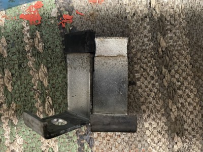

ich installiere türscheibe an der Vordertür des Coupés. Ich kann nicht wirklich verstehen, wo diese Metallteile (Bild) sitzen sollen. Irgendwelche Unterbrechungen?
Danke.

Hallo Frederik,
das Teil gehört NICHT in die Tür, sondern weiter hinten zum Versenkfenster siehe Bauteil Nr. 200

wahrscheinlich eine Art Stopper, der verhindert, dass die Scheibe zu weit nach unten rutscht. Ich habe es allerdings noch nicht geschafft, genau herauszufinden, wo es sitzen soll 😂

Katalognummer 1 48 925, Anschlag für Führungsschiene - Türfenster.
Das sitzt in der Tür hinten unten am Schlitten wos Türfenster mit geführt wird. Könnte an die gebogene Schiene geschraubt werden.

Leider sind noch andere Teile der Renovierung dazwischen gekommen, aber jetzt sind es Zeit für die Türen. Die einzige Stelle, an der ich diese kleinen Metallteile mit Gummipassung sehen kann, ist auf der Rückseite der Tür, die mit einer Schraube an der Schiene befestigt ist. Sie sind sich nicht sicher, was ihr Zweck ist?

Ich wusste nicht, was die kleinen Metallwinkel sein sollen (Bild im ersten Beitrag), auf deinem Bild sind sie auf der Schiene montiert
/Fredrik
Re: Türscheibe
Aaaah, okay. Kein Ding. Jetzt weiß ich auch wo die hin gehören......... :oops:
