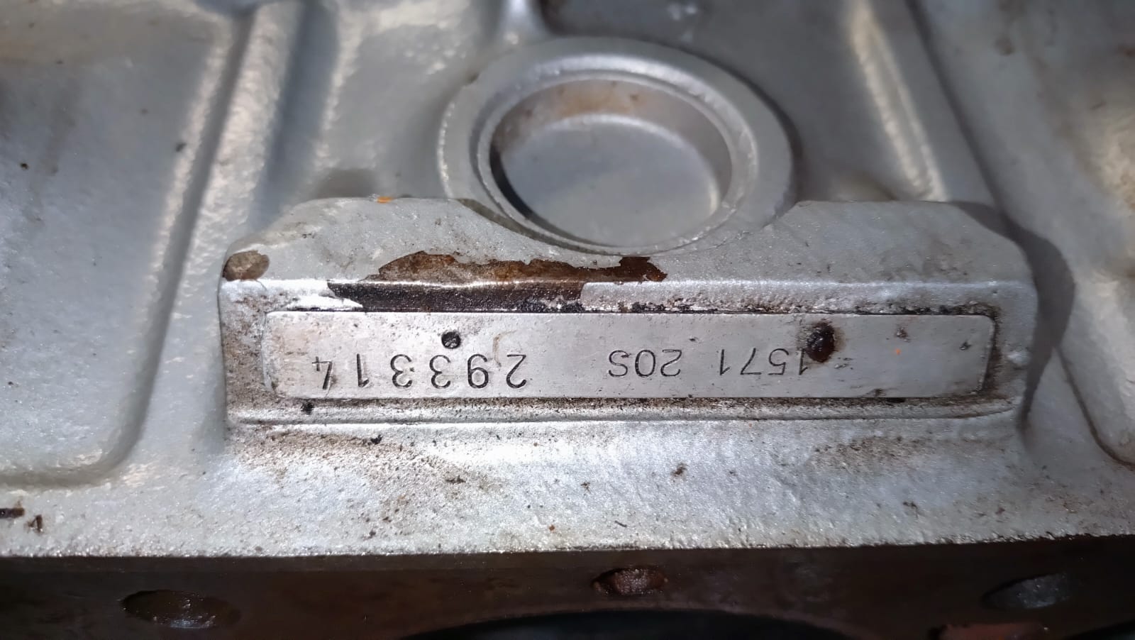

Ich habe die Biester seinerzeit nicht auffem Schrott gesehen. Könnte es noch mehr von haben. :mrgreen:
Weiß jemand was das angebratene Papperl mitte Motornummer aussagt?
Beiträge: 879
Das ist ein Austausch-Aggregat. Die haben dann so ein papperl bekommen. Die Frage trieb mich erst gestern um weil ich dachte ich hätte nen 2.0EH Block Angeboten bekommen (C-Kadett 1000er Serie) . Vege hieß die Firma die CIH Motoren überholte wie mir mitgeteilt wurde.
Beiträge: 15107
Bedankt. Was soll an sonem Block anners sein?
Beiträge: 13249
VEGE soll eine niederländische Firma sein, die früher wie am Fließband Motoren zerlegt und mit den nicht defekten Teilen wieder regenerierte Motoren zusammenesetzt hat. Bericht war mal in irgendeiner Autozeitschrift.
Die Ergebnisse soll nicht alle Kunden überzeugt haben.

Beiträge: 879
Das kleine angegossene H über dem Frosstopfen sagt wohl aus das es ein Block ist der für einen SH-CIH gedacht ist. Also 1.9SH 2.0SH. Ich kenne mich aber zu wenig mit den Gussspeziefischen Unterschieden aus um konkrete Aussagen zu treffen wie: bis Motornummer XY waren 6 Kantschrauben an den Hauptlagern und mit H-Anguss waren Knipping-Senkkopf. 😆
Beiträge: 15107
Das ist ja dann die Bestückung. Wenn sowas verbaut wurde sagt die Motornummer oder die Kopfnummer das aus. Also wenn muss es am Block direkt nen Unterschied haben.
Bild gespeichert, muß ich mal drauf achten.

Asbestos hat geschrieben: 13.12.2024, 12:56 Das kleine angegossene H über dem Frosstopfen sagt wohl aus das es ein Block ist der für einen SH-CIH gedacht ist. Also 1.9SH 2.0SH. Ich kenne mich aber zu wenig mit den Gussspeziefischen Unterschieden aus um konkrete Aussagen zu treffen wie: bis Motornummer XY waren 6 Kantschrauben an den Hauptlagern und mit H-Anguss waren Knipping-Senkkopf. 😆
Ich dachte anfangs auch, das "H" im Guss stünde für die Hochleistungsblöcke. Tatsächlich aber ist das die Gussmarke des Zulieferers "Halberg Guss" aus dem Saarland. Ähnlich wie das "EB"-Logo für die Eisenwerke Brühl steht. Thorsten Sprenger hatte das mal recherchiert. Darauf gekommen sind wir, weil der 19HL in meinem 68er Sprint eben das H im Guss trägt und er einen späteren 19H Block mit EB hatte. Wir dachten zunächst, es könnte mit dem recht frühen Baujahr meines Sprint zu tun haben, war aber nicht so. Thorsten kam irgendwie an eine Quelle damaliger Zulieferer bei Opel ran, danach war es klar. Halberg Guss belieferte auch andere Hersteller. Ford zum Beispiel.
Beiträge: 15107
Bedankt Michael.
Beiträge: 879
Saugute Info! Danke fürs richtig stellen! Ich habe meine Information von einem C-kadett Urgestein und möchte gerade nicht wissen wieviele „echte“ 1000der-Serie Motoren er schon erworben hat. 🤣
