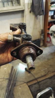

Dein 13/16" HBZ interessiert mich brennend. Ein Ausgang vorne und hinten war Serie am Anfang beim Rekord C. Allerdings gabs zu der Zeit lediglich 11/16" HBZ.
Aber wer weiß schon wo ATE was an Bremsen reingewammst hat.
Dein 15/16" hat auch nur nen Ausgang vorne und hinten?
Das ist der mir einzig bekannte Unterschied zwischen bis und ab Fgstnr HBZ Commodore A.

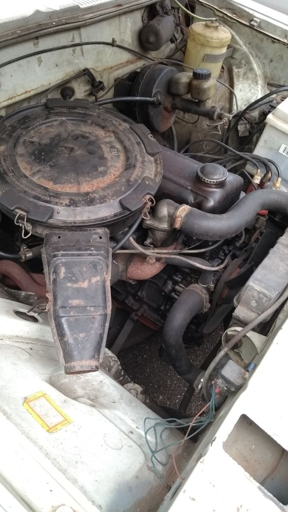

Zu dem HBZ kann ich nur sagen, dass ich den Wagen 2017 mit diesem HBZ gekauft hab. Der Stand zuvor 22 jahre in der Garage und wurde nicht bewegt. Ich hab mal nen Bild, wie der aussah als ich ihn bekommen und eins wo ich den ausgebaut hab. Ich weiß, dass der Vorbesitzer den Wagen ca 10 Jahre gefahren ist. In der Zeit hat der auch den Motor von 1700 auf 1900 umgerüstet. Der hatte damals auch nen 66er C Rekord Caravan, den er zerfahren und geschlachtet hat soweit ich weiß, aber da wird der HBZ nicht herkommen oder? Ansonsten hat der damals noch Admiral geschraubt glaub ich.
