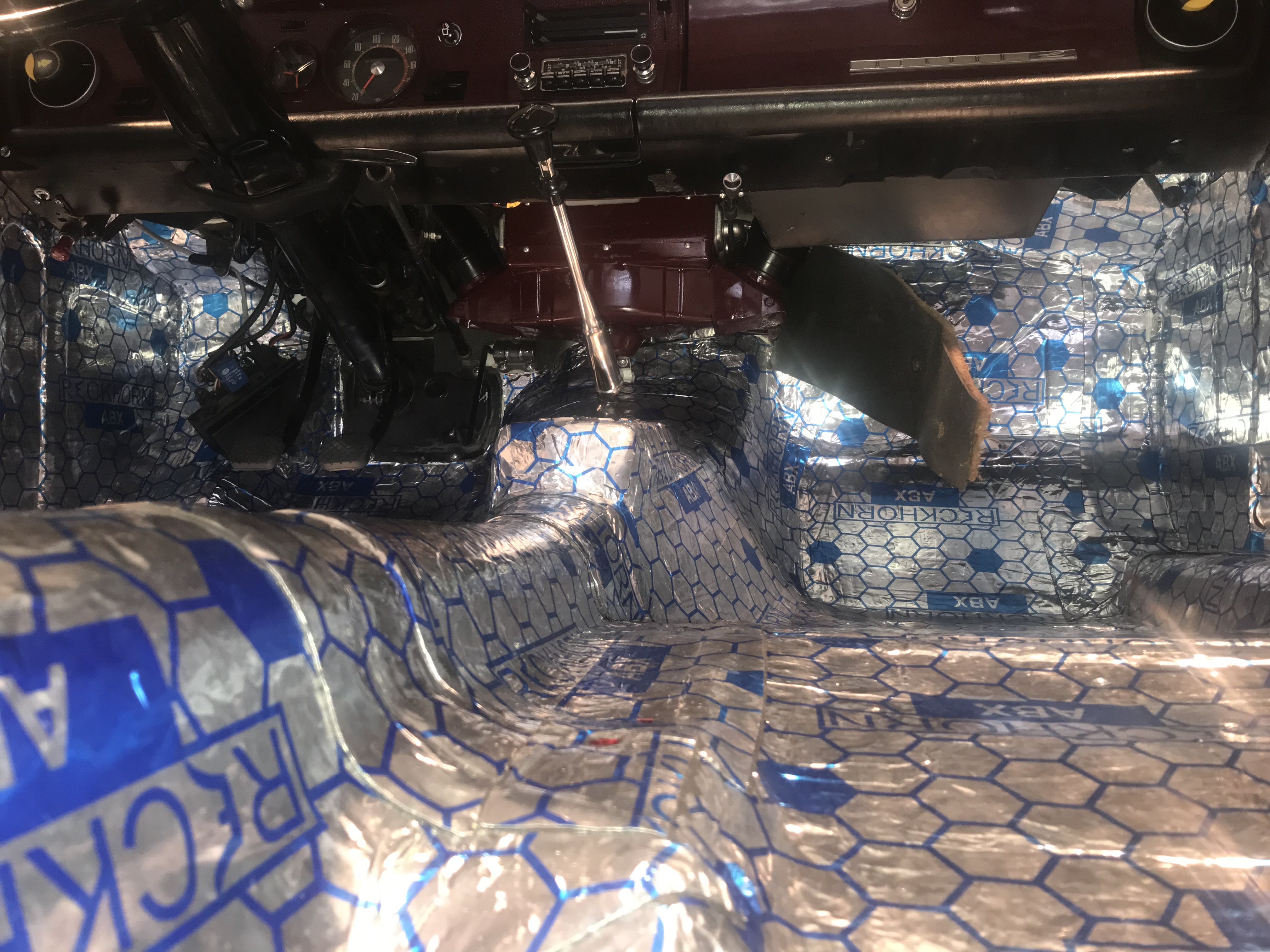

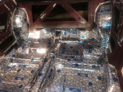

Ja. 2 Pakete. Hier mal ein Ausblick:
https://opel66-72.de/viewtopic.php?p=21 ... rn#p215105
Das schwarze Vlies sollte nahtlos, komplett und vorne so hoch wie möglich bis fast unter die Frontscheibe verlegt werden.
Auch nach hinten so weit wie möglich bis zum Kofferraum.

Ich habe die schei.. außer Himmel überall hingeklebt
Beiträge: 2061
Re: Dämmen
Das sieht sensationell gut aus bei Dir Carsten :D
Re: Dämmen
DaveHofi hat geschrieben: 03.11.2024, 21:45 Das sieht sensationell gut aus bei Dir Carsten :D
Danke,konnte mir aber auch danach ein Termin beim Physio holen 😄
Re: Dämmen
Ja, ne echte scheiß Arbeit. Mir ist trotz Rolle der Schweiß von der Nase getropft.
