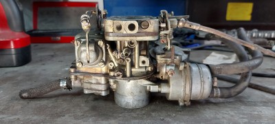

Second foto just after removal from the car as it was
First after rebuilt by "specialist" althou I had to redo it because jet position inside were wrong etc.....But did it following the manual and matching part numbers now

Der hat kein Umluftsystem bzw. keine Umluftschraube. Hat Vor und Nachteile. Bin schon beide gefahren. Im Prinzip kannst du da nur deinen Co Anteil auf 2% bei 850 U/min einstellen. Mehr ist da nicht zu tun...
Als Test kann man an den Zündverteilerausgang ein Unterdruckmanometer anschließen. Bei 750 U/min, indem man einfach mit der Drosselklappenstellung runter dreht, dürfen maximal 15mm/hg anliegen. Sonst zieht es deinen Verteiler zu früh in früh.
