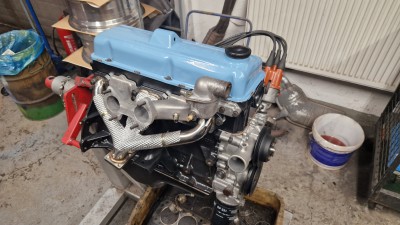

Ich hab mir wegen diverser abgerissener Bolzen einen guten gebrauchten Krümmer besorgt. Nach dem Strahlen hab ich dann aber feststellen müssen, dass der einen Riss hat. Ein Kollege hat sich daran versucht, das WIG zu schweißen, ging aber voll in die Hose. Deshalb ist jetzt doch der Edelstahl Krümmer von Splendidparts drin.

Darf ich fragen welchen Krümmer du verwendet hast ?
Das Shorty S was "the brain" vorgeschlagen hat ?
Ich hätte auch so ein Project mit Edelstahl Krümmer auf mein 1900S.
Passt danach die Original Abgasanlage ?

Ja genau, den Shorty S hab ich verbaut. Ob die originale Abgasanlage 1:1 passt, kann ich dir in ein paar Wochen sagen, wenn der Motor wieder im Auto ist. Der Krümmer ist eigentlich für den Opel GT und ich weiß nicht genau, ob die Serienkrümmer von Rekord und GT identisch sind. Flansch ist jedenfalls der richtige dran, der kleine, der auch beim Rekord drin ist.

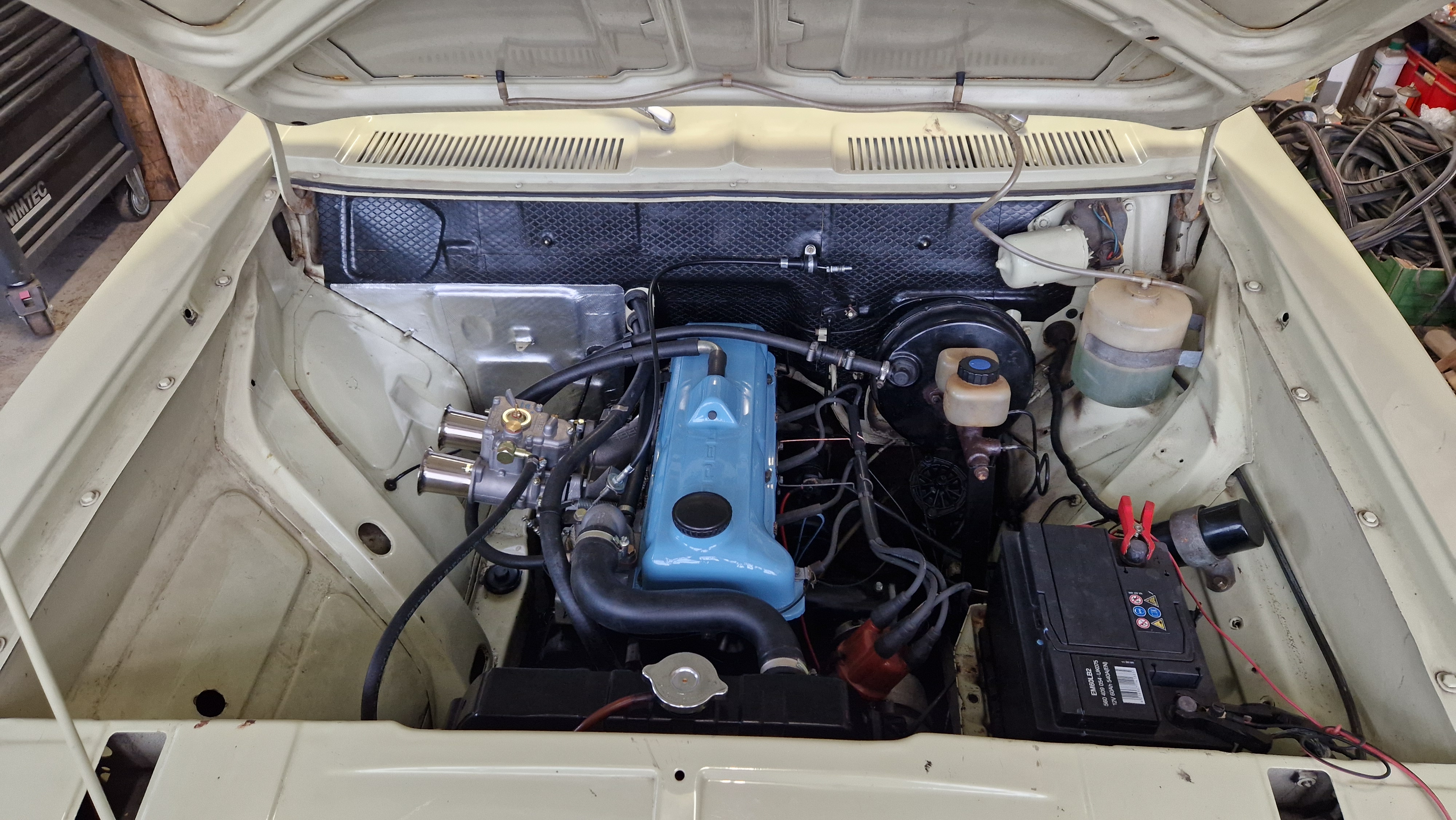

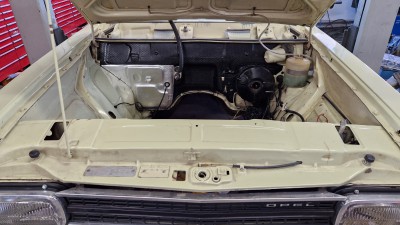

Ich hab den Motorraum ein bisschen aufgeräumt und ein paar überflüssige Sachen entfernt. Ein paar Kabel erneuert und die Stirnwand akustisch etwas optimiert. So gut wie alle Gummitüllen waren defekt und aufgerissen. Jetzt dürfte es etwas erträglicher werden was Motorgeräusche angeht. Bin mal gespannt, wie viel die Maßnahmen wirklich bringen.
Bald kommt die Maschine wieder an ihren Platz.

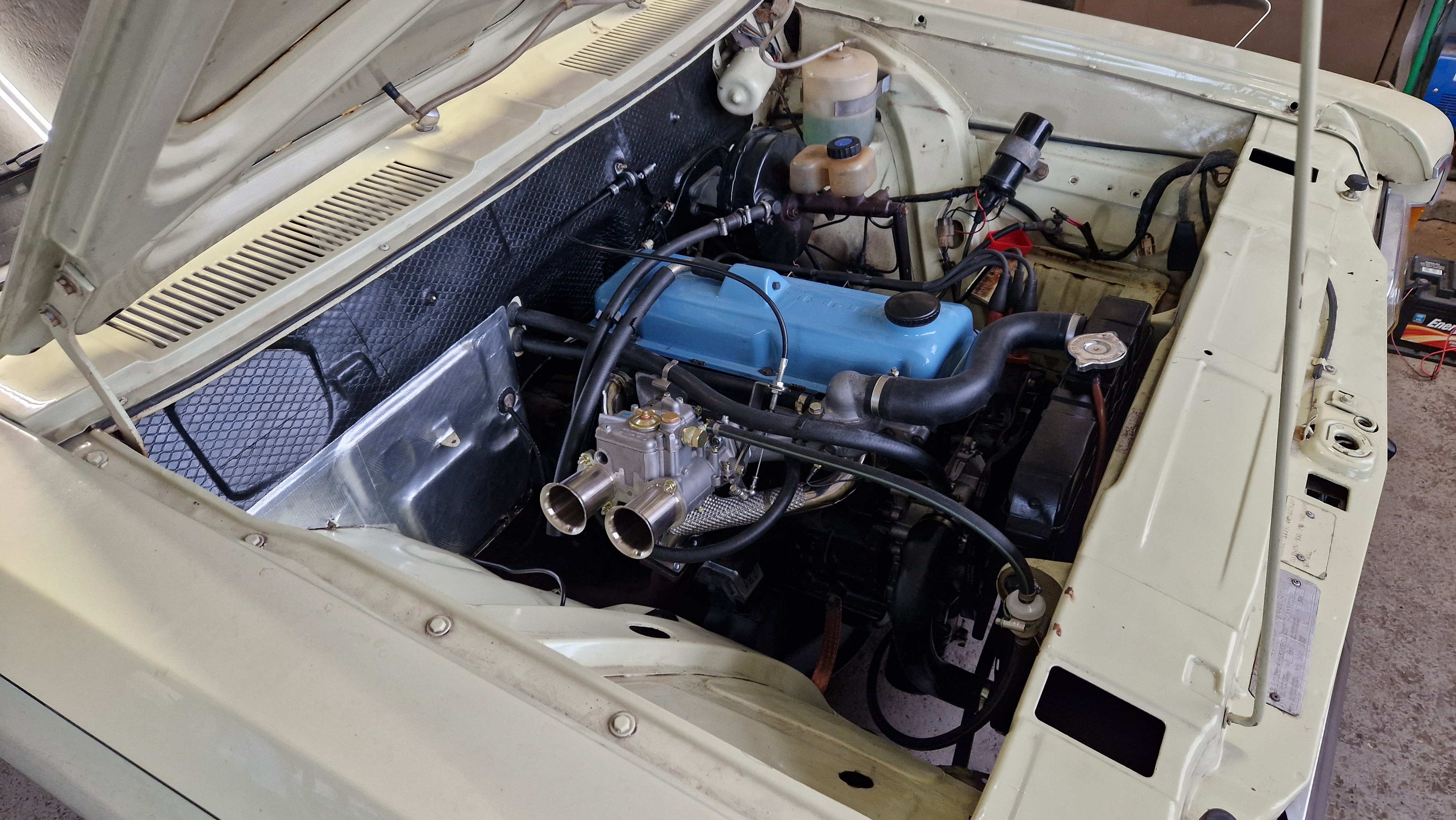

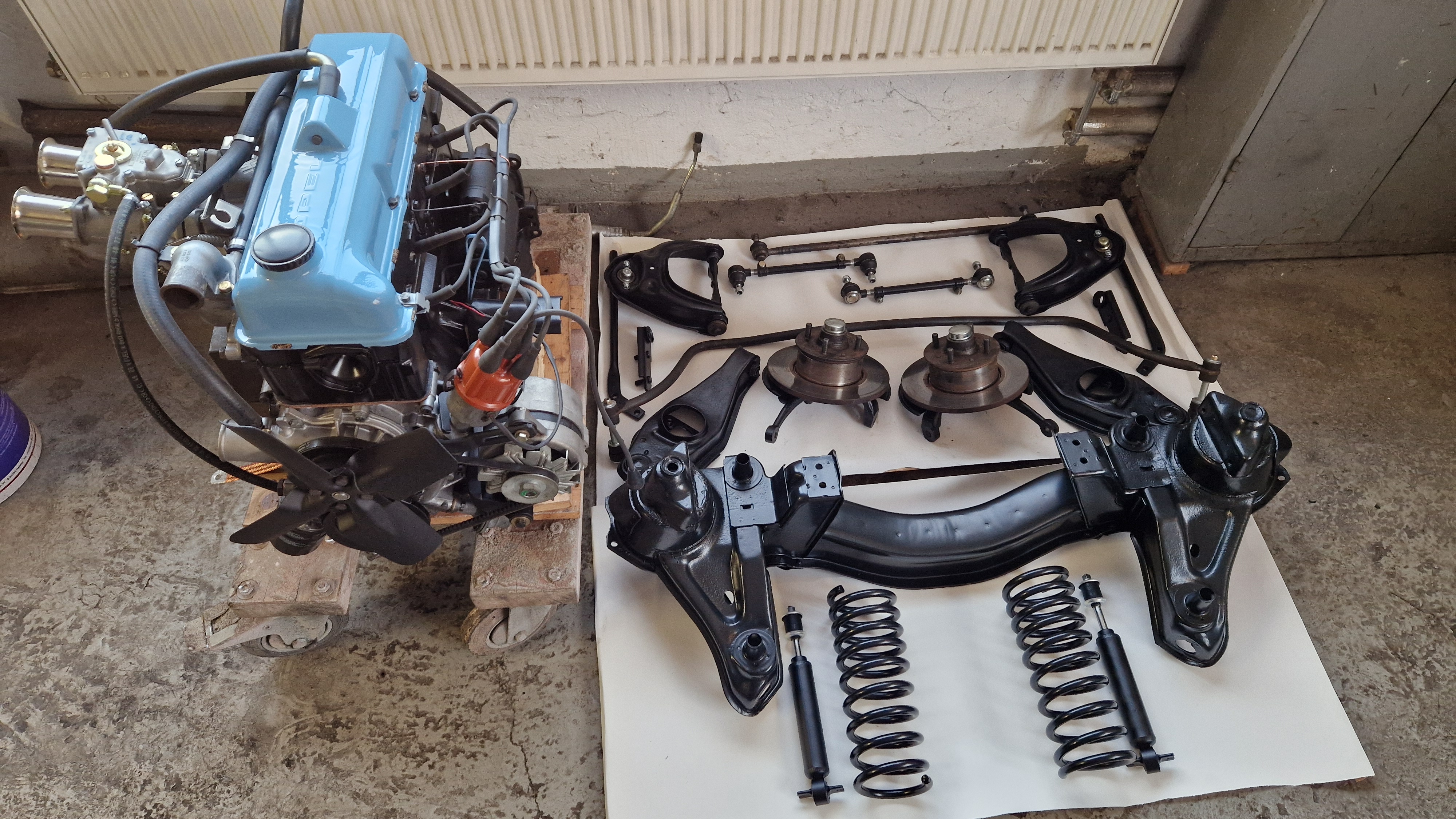

Motor und Achse sind wieder an ihrem Platz, alles weitgehend angeschlossen und verkabelt (war einiges an improvisiertem Murks dran). Morgen kommt noch der neue Zündanlassschalter und das Lenkschloss rein, und dann drückt mir die Daumen, dass der Weber auch ordentlich schnorchelt. Ein bisschen macht mir das Thema mit der Ölpumpe Sorgen, die soll ja wohl über die Öffnung mit der 4 Kant Schraube befüllt werden vor dem Starten. Die 4 Kant Schraube ist natürlich bombemfest und wurde bei zerlegem Motor auch nicht raus gemacht, wozu auch? Das mit der Ölpumpe, die nicht "selbstsaugend" ist, hab ich ja erst nach dem Zusammenbauen des Motors gelesen...
Ich hab beim Zusammenbau schon alles gut geölt, wollen wir hoffen, dass das reicht.
Beiträge: 13249
Re: Motorrevision, Erneuerung Vergaser und Abgaskrümmer
Ohne Luftfilter machst du dir den Motor schnell kaputt!
