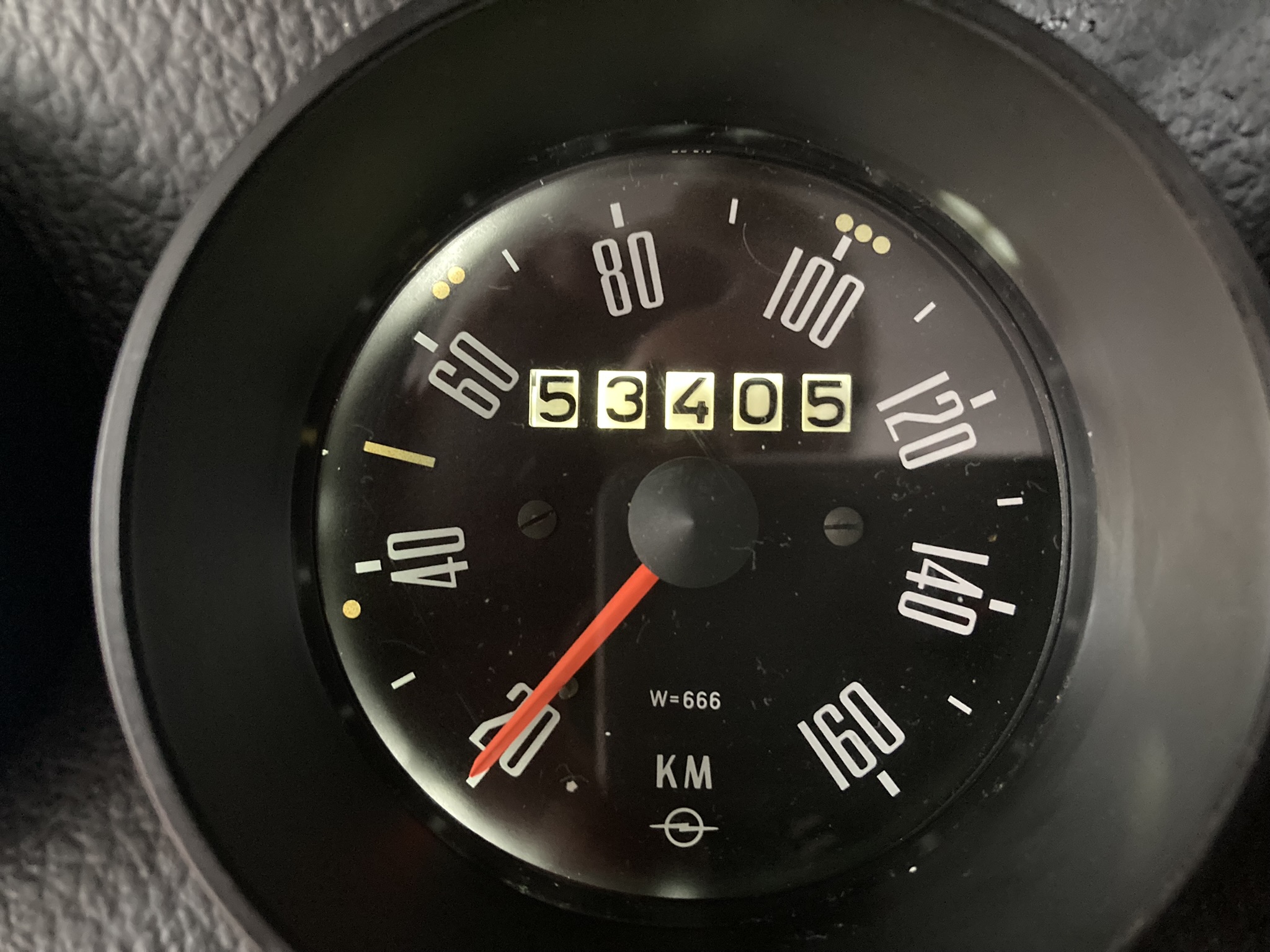

Hab heute mal das Armaturenbrett vom Kadett soweit funktionsfähig gebracht.
Hintergrundbeleuchtung nun mit LED´s, macht ne wirklich tolle Beleuchtung eine ganz andere Welt.
Signalleuchten hab ich original gelassen, dadurch dass die LED´s so schnell "reagiren" haben die leicht das leuchten begonnen wenn man die Hupe getätigt hat :lol:
Hatte die Woche noch mit ner kaputten Leitung an der Leiterplatte zu kämpfen, hab aus nem gebrauchten Brett aus der Bucht aber die Platte wechseln können.
Hatte lange Zeit das Problem, dass die Beleuchtung der Armaturen aus ging sobald man die Zündung eingeschaltet hatte.
Lag an der Leitung die im Bild markiert ist.
Nun funktioniert hier endlich alles inkl. Nachgerüstetem DZM und dessen Beleuchtung.
War ein ganz schöner Akt und die Verkabelung der Vorbesitzer war auch wirklich verbesserungsbedürftig :)

Welche LEDs hast Du dafür verbaut?

Ich hatte da viel experimentiert und mit meinem elektriker Kumpel gemessen und geprüft.
Die einzigen die keine Probleme gemacht haben waren diese hier:
https://de.elv.com/osram-kfz-led-nachru ... UushPDWQos
Leider auch die recht teure Variante.
Wie gesagt, bei den Signalleuchten hat es keinen Sinn gemacht. Die reine Hintergrundbeleuchtung ist aber merklich heller und für mich zumindest angenehmer als das gefunzel das standardmäßig drinne ist.
Kann bei Rekord oder Commo natürlich wieder anders sein, wird aber wohl schon recht ähnlich sein vom verhalten her.
Bin heute kurz damit gefahren, war alles bestens, keine Sicherung geflogen und keine Probleme gehabt.
Mit günstigeren Leuchtmitteln hatte ich keine guten Erfahrungen gemacht. Da ist in der Regel immer entweder ne Sicherung geflogen oder die LED Birne selbst hat mit gewissem geschmäckler den dienst quittiert.

Hast Du ein Bild, wie das nun fertig eingebaut ausschaut?
Diese LED‘s sind ja plug and play, was unkompliziert ist, haben aber 6000 K, sind also eher bläulich :wink:

Pite hat geschrieben: 28.07.2023, 06:18 Hast Du ein Bild, wie das nun fertig eingebaut ausschaut?
Ich mach am Sonntag eines wenn ich es schaffe. Bin morgen erstmal auf nem Junggesellenabschied..
Blau sind sie nicht, ist ein klares strahlendes weiß.

DaveHofi hat geschrieben: 28.07.2023, 09:15
Viel kann man nicht erkennen wenn es hell ist, aber zumindest das es nicht blau ist :lol:
