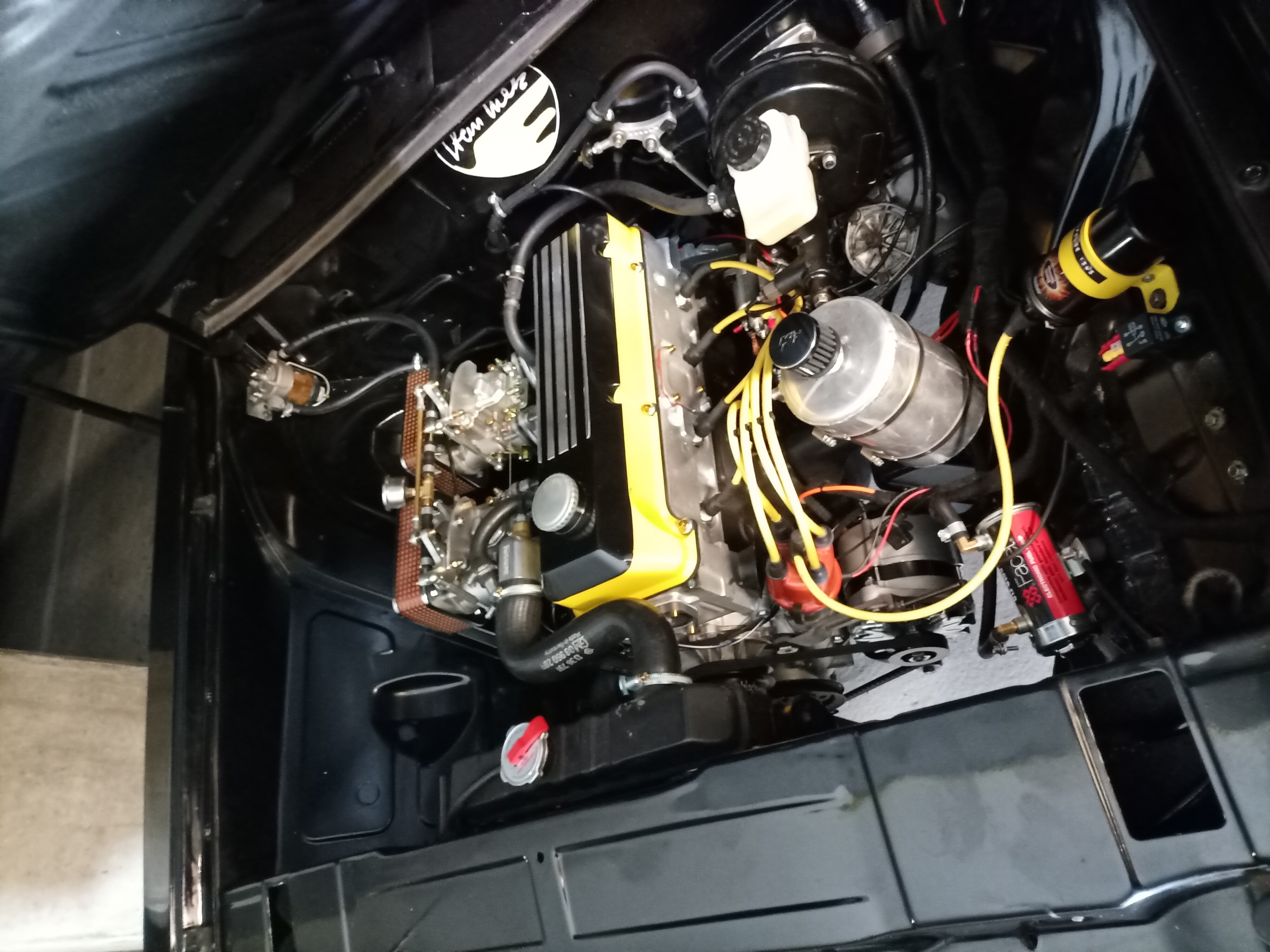

So, die letzten Tage fast nur unterm Auto gelegen 😬
Stabi an der Hinterachse eingebaut, Hosenrohr mit grossem Flansch auf 63,5mm Abgang geschweißt und neue Edelstahl Abgasanlage zusammen gefriemelt.
Heute kamen dann die ersten wirklichen Lebenszeichen vom kleinen Hühnererschrecker.
Alles noch nicht eingestellt und ich vermute Zylinder 1 läuft nicht richtig mit.
Aber Bitteschön, hier das Ergebnis der insgesamt letzten 20 Monate 😅

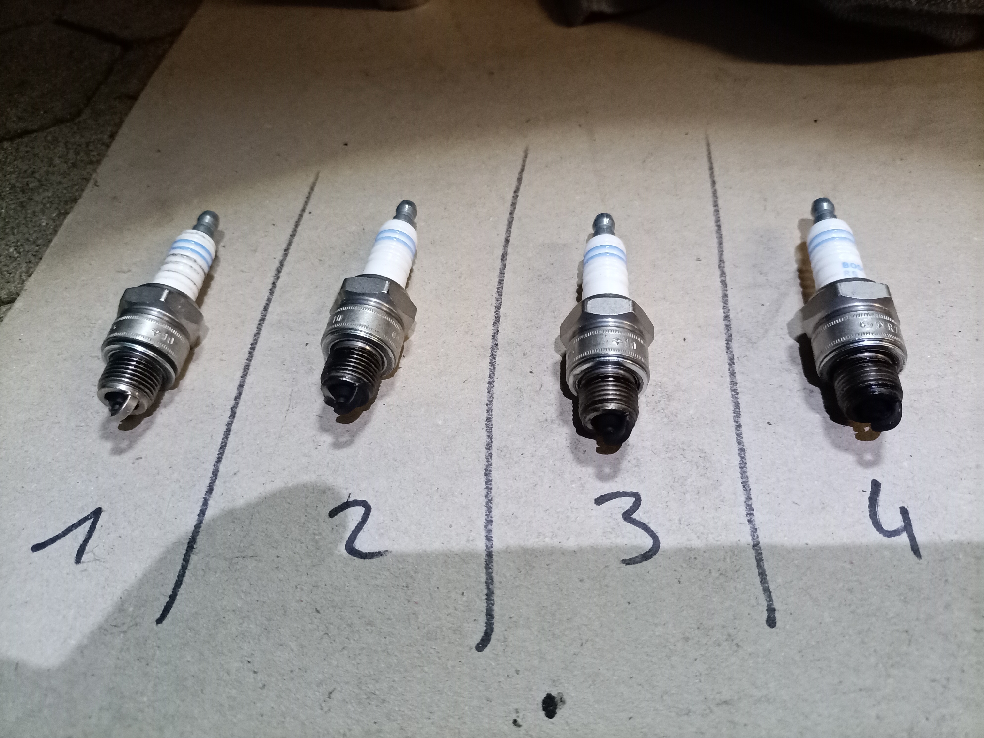

So, heute nochmal den Rekord durchgesichtet.
Wie erwartet hatte Zylinder 1 bzw die Kerze keine Lust am Sonntag zu arbeiten.
War dann nur das Zündkabel das aus dem Verteiler geploppt war ohne das man es gesehen hat :icon_finger_01
Zudem waren die Vergaser leicht schief zueinander montiert, fragt nicht wie ich das gestern übersehen konnte 😅
Jetzt schnurrt der Koffer wie eine Wildkatze auf Koks...hab jetzt schon Respekt vor dem kleinen.
Beiträge: 15138
„Ein Auto ist erst dann schnell genug, wenn man morgens davor steht und Angst hat, es aufzuschließen.“
Warum sind die Kerzen so verfärbt?
