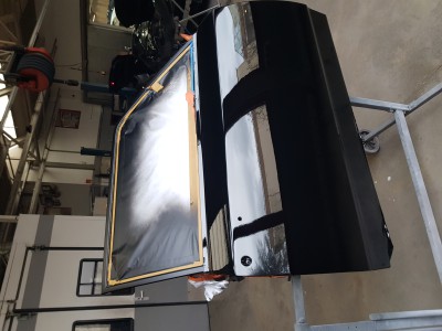

Tür 2 au fertig
Tür 2 au fertig
Beiträge: 1783
Re: Heute an meiner Limo
saubere Arbeit !
gerade bei Schwarz, sieht man alles ...
Allerdings ist schwarz nur einmal schön .
Wenn es gerade frisch lackiert ist ! :icon_examen_01
Also bewahre dir die Bilder... :icon_tapfer_01

Ja da hast du allerdings recht
Deswegen Schwarz Uni u.gleich Klarlack hinterher aufgetragen,,geschliffen und nochmal Klarlack aufgetragen . Jetzt kannst gut polieren wenn was ist.

Andy69 hat geschrieben: 15.04.2023, 17:07 20230414_071449.jpg
sehr schönes Lackbild ! :first :icon_daumen_01
Ist das ein Zweischichtlack, oder hast du noch geschliffen und Poliert?
Andy69
Beiträge: 60
Registriert: 23.12.2021, 14:20
Beitrag von Andy69 »
Servus is Uni 9005 Schwarz 2 Gänge u.dann ein Gang Klarlack hinterher.😉
Trocknen lassen Schleifen, planen u.nocheinmal Klarlack aufgetragen.,habe fertig.😀😀👍
