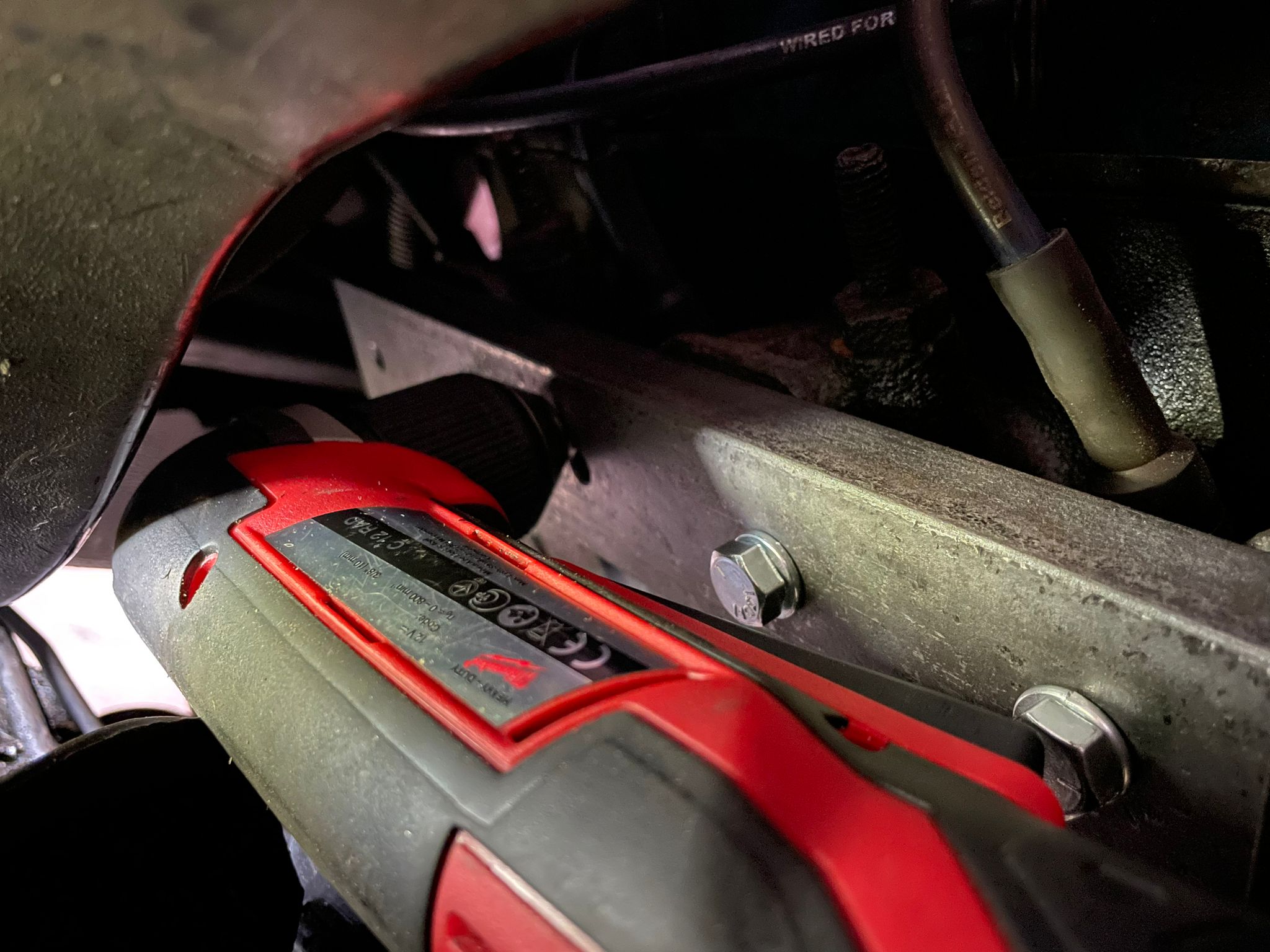

So, morgen kommt der Krümmer aus den USA. Zeit alle Gewinde nachzuschneiden und die abgerissenen beiden auszubohren.
Bohrschablone passt perfekt, die hintere war Ruck zuck draußen. Dann war die Baustelle eigentlich schon durch. Mit dem Winkelakku komme ich nicht an die zweite hin :roll: . Muss ne Verlängerung machen, wo ich den Bohrer rein stecken kann um dann von außen bohren zu können. Man kommt am Träger Gott seis gedankt vorbei .. :roll:
So eine nervige Baustelle. Wenigstens konnte ich die restlichen 15 Gewinde nachschneiden...

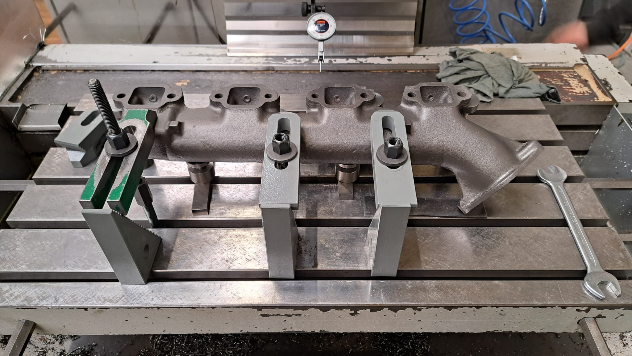

Beiträge: 11927
So, jetzt quasi live von der Lehrlingsmaschine. Heute wurde gerlernt, wie spanne ich ein unförmiges Teil auf, wie richte ich es aus, was macht das Bauteil, und wer ist eigentlich dieser Hubraum. :D
Hatter gut gemacht der Bub. Für den ersten hat er noch 2 Stunden fürs ausrichten gebraucht, nach dem ich meine Aufspannung natürlich wieder gelöst hatte :wink: . Beim 2. Krümmer waren es dann nur noch 45 Minuten.
